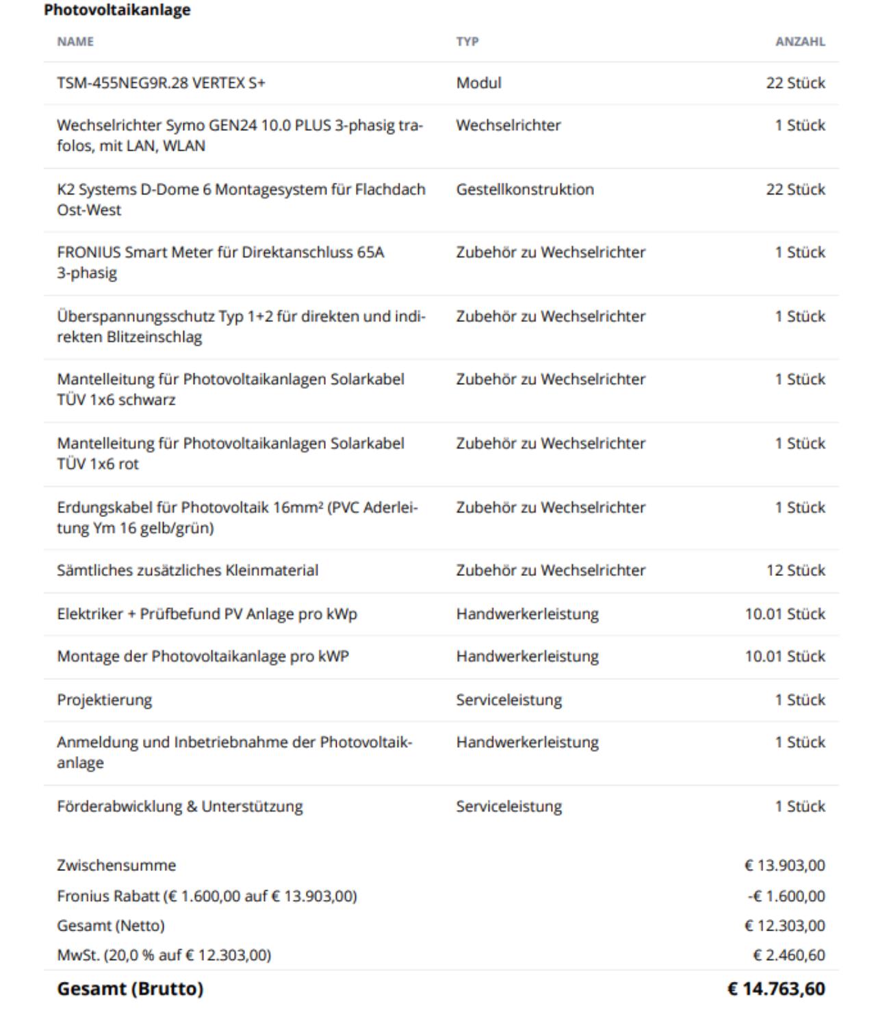

Nachdem ich gelesen habe, dass küftig ev. eine Preissteigerung von PV Modulen zu erwarten ist (Lieferketten, Handelsbeschränkungen) und Netzkosten ja auch eher höher werden, Einspeisvergütung wird wohl bald komplett wegfallen, möchte ich mich zumindest mal über aktuelle Preise einer PV Anlage informieren.
Ich möchte euch um Einschätzung des Angebote bitten, habe hier bewusst Fronius gewählt (österreichischer Hersteller), aktuell kein Speicher, soll ggf. erweitert werden auf Speicher und 3-phasigen Ersatzstrom.
2026/20260205310381.png
Günstig kommt mir das nicht gerade vor, was meit ihr?
Eine Förderung ist hier noch nicht berücksichtigt, auch ist es mal mit 22 Modulen für 10 kWP kWP [kWpeak, Spitzenleistung] gerechnet - bei konkreter Umsetzung würde ich natürlich so viel wie möglich aufs Flachdach geben, viel mehr wird es aber nicht werden, weil dort auch ein Rauchfang ist, Attika am Rand und Auslass der Strangentlüftung, also max. 4 Module mehr, wenn überhaupt.

El_aurare schrieb:
sir0x schrieb:
Dem möchte ich widersprechen, ich habe 2023 8,8kWp für 5500€ gebaut (inkl. allem), mit einem Elektriker zusammen (ja, mit Mithilfe), und da waren noch Preise von 120€/Panel (heute sind wir weit unter 100€).
Es ging darum, dass man die komplette Anlage mit den im Angebot angegeben Komponenten um 5000-6000€ fix fertig umsetzen kann.
Und alleine die günstigsten Gen24 10 Plus liegen momentan bei knapp 2.750€, dann dazu noch die 22 Trina Module zu einem Preis von 61,20€/Stk und die K2 D-Dome Ost/West UK um knapp 1100€ - also alleine mit diesen Komponenten liegt man ohne eventuellen Versandkosten bei knapp 5.200€.
Da ist aber noch kein Smartmeter, GAK Typ 1/2, PV Kabel Rot/Schwarz 6mm2, 16mm2 Erdungskabel, Netzwerk und Steuerleitung + Sicherungen, eventuelle Leerverrohrung in Alu inkl Erdung miteingerechnet. Und natürlich ist hier noch niemand miteingerechnet der einem die Anlage auch abnimmt, falls man nicht das große Glück hat dass der beste Freund Elektriker ist od eine PV Firma hat.
Ich will damit eigentlich nur sagen dass wenn man nichts selbst machen kann/will oder niemanden für eine Abnahme kennt, das absolute Fantasiepreise sind.
Unter 1000€/kWp für diese Anlage wäre mmn absolut in Ordnung - die aufgerufenen 1.350€/kWp inkl Förderung sollten aber eigentlich auch schon einen Akku enthalten ;)

El_aurare schrieb: Es ging darum, dass man die komplette Anlage mit den im Angebot angegeben Komponenten um 5000-6000€ fix fertig umsetzen kann.
E: Gratuliere zu der günstigen selbst umgesetzten Anlage :)
Das Beispiel verdeutlicht das sehr gut. 5200€ ist der Komponenteneinsatz mit Arbeitszeit und Kabel etc. wurde hier für 10kWp ca. 10.000€ veranschlagt. Verdoppeln wir die Anlage auf 20kWp kommen noch 2446,4€ für Module und Unterkonstrukon dazu, bisschen größerer WR WR [Wechselrichter] und bisschen Arbeitszeit fürs Platten legen, aber Rest bleibt gleich und dann sind wir plötzlich bei 750/kWp (15.000€). Oder machen wir 5kWp macht um 1223€ weniger und werden wir in Summe bei rund 1600/kWp (8000€) liegen.
Man sieht sehr schön bei der PV größe kann man nur einen Fehler machen und die ist das Dach nicht voll zu machen! Wer keinen Strom verkaufen möchte, sollte über ein Balkonkraftwerk nachdenken, denn hier sind die Anforderungen bzw die Instalationskosten weit geringer.

Das ist ja sehr schön, aber es ging für mich um die Aussage dass man die gleiche Anlage mal locker um 5000-6000€ mit den Komponenten lt. Angebot umsetzen kann und dem ist eben nicht mal so - den hier wird eben z.b. ein Fronius Gen 24 oder eine K2 Unterkonstruktion angeboten und kein GoodWe WR WR [Wechselrichter] oder irgendeine billig Unterkonstruktion.
Ich habe meine 11,56 kWp kWp [kWpeak, Spitzenleistung] Anlage (Fronius Gen24 10 Plus + SM, Trina Vertex S+ Full Black, 3 Seiten Ausrichtung NO/SO/SW mit teilweiser Kreuzschienenmontage auf einem Steildach mit Betonziegel) auch um 580€/kWp umgesetzt im Sommer 25, aber das spiegelt doch nicht die Realität wieder wenn man auf eine Firma bei der Umsetzung angewiesen ist und nicht mithelfen will bzw. auch nicht kann.
