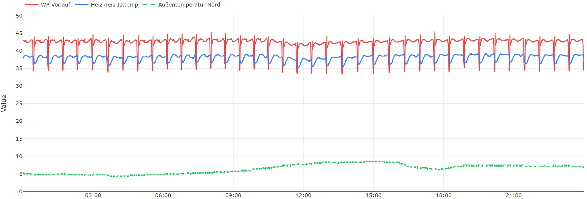

Ein "warmer Wintertag" bei ca. 5-8 Grad
2026/2026020392258.png

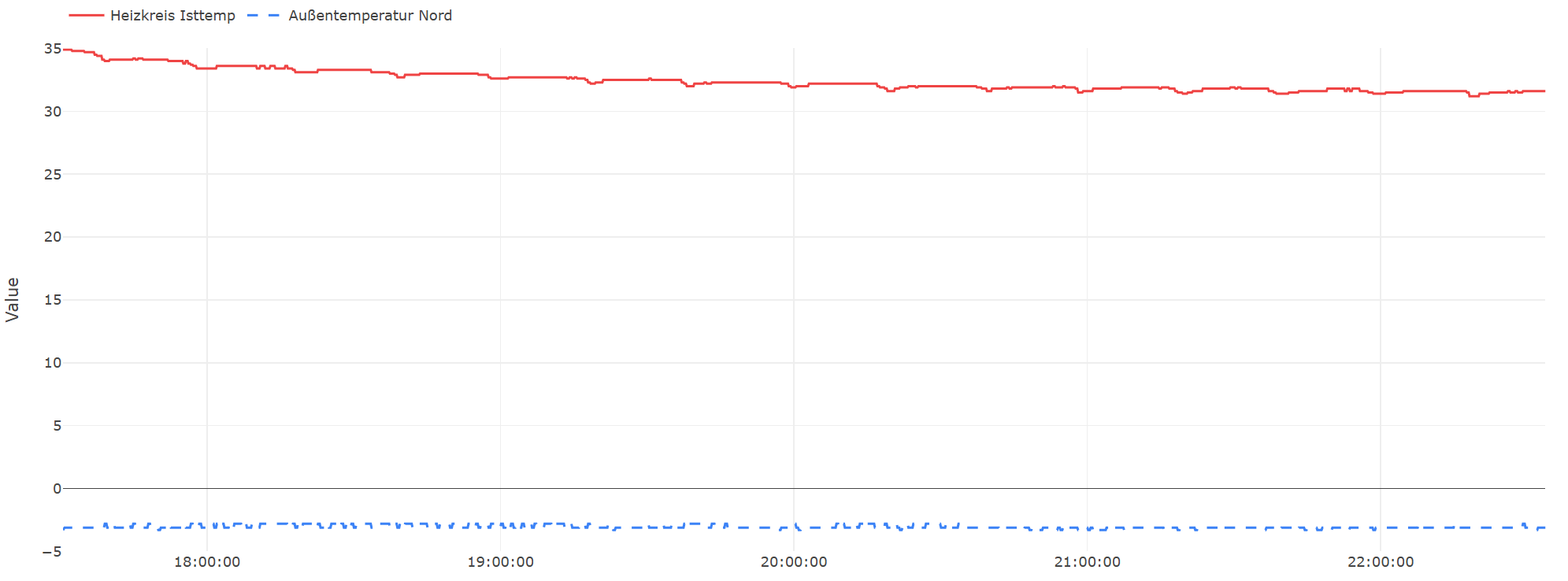

Ein Tag bei 0 Grad

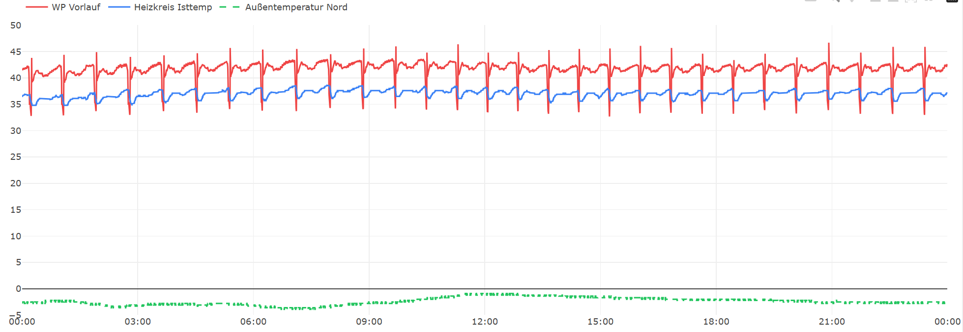

So schauen praktisch alle Tage seit Anfang Dezember aus und damit bleiben halt nur kurze Zeitintervalle, wo Wärme für das Haus produziert wird.

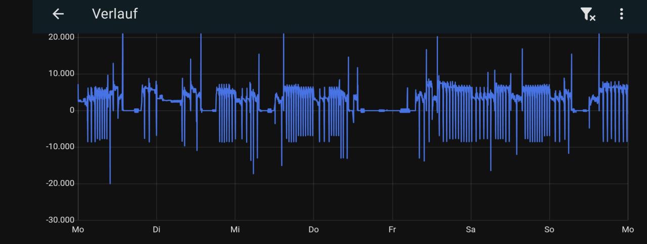

PVAndyE schrieb: Damit wir ein gemeinsames Bild haben. Das war letzte Woche (in Wien).
Ich habe vom 26.1-2.2 99 Abtauungen, Standort Eichgraben (also nicht weit weg), ist diesem Winter aber auch dem Wetter geschuldet. Interessant ist bei mir, dass bei WW WW [Warmwasser] fast nie ein Abtauvorgang erfolgt, liegt vermutlich am geringeren Wirkungsgrad. Leistungsprobleme habe ich aber keine, WP tukert vor sich hin und ist teilweise auch aus.

@PVAndyE

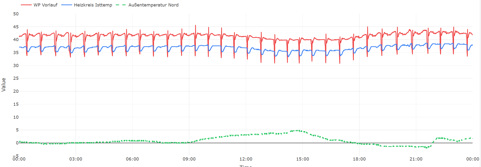

Von deiner WP WP [Wärmepumpe]-VL-Temperatur kommen etwa 6 K weniger im Heizkreis an. Arbeitet die WP WP [Wärmepumpe] in einen Pufferspeicher als hydraulische Weiche?
Ein Teil der von der WP WP [Wärmepumpe] erzeugten Wärmeenergie kommt nicht im Heizungskreislauf an.
Bei 5°C - 8°C erreicht deine Heizkreistemperatur etwa 38°C, bei -3°C dagegen eher nur 36°C. Analog beim WP WP [Wärmepumpe]-VL. Die WP WP [Wärmepumpe] scheint in der Tat am Anschlag zu sein.
Bei 5°C erzeugt deine WP WP [Wärmepumpe] eine VL VL [Vorlauf]-Temperatur von etwa 43°C, also sicherlich keine FBH FBH [Fußbodenheizung] sondern HK.

Was genau ist in dem System mit "WP Vorlauf" und "Heizkreis Isttemp" gemeint?
Ist WP WP [Wärmepumpe] Vorlauf das was das Außengerät liefert und Heizkreis Ist der VL VL [Vorlauf] zu den Heizkörpern/FBH? oder der RL RL [Rücklauf]? Die hohe Differenz macht mich jedenfalls auch stutzig..

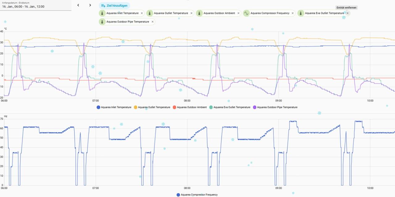

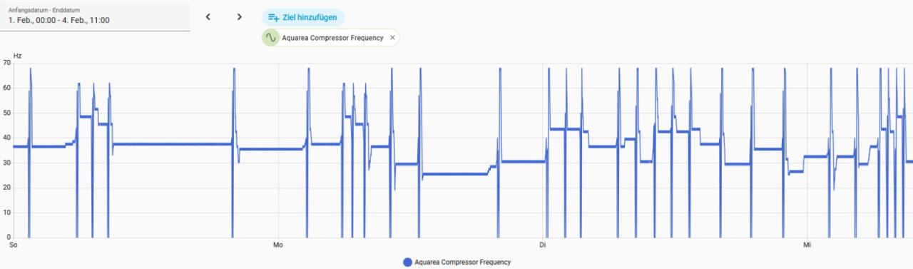

2026/20260204125421.jpg
Ich meld mich auch mit meiner 7kW Panasonic Aquarea.
Direkt in eine 155m² EFH FBH FBH [Fußbodenheizung], ohne Puffer.
Im anderen Forum wurde zum Thema Abtauen riesig ausgeholt und analysiert, und eins kann ich hier mal teilen:
Eine normale Abtauung: Außenwärmetauscher vereist, Heizbetrieb wird kurz unterbrochen, Kältekreis wird umgekehrt, Wärme nach draussen um Eis zu schmelzen - das ist normal bei LWP LWP [Luftwärmepumpe] - alles fein.
Steuerungstechnisch kommt es aber auch zu Phantomabtauungen: Die Vereisung wird nur "vermutet" oder "errechnet", in Wirklichkeit aber kaum Eis vorhanden. Unsere WP WP [Wärmepumpe] haben eben keinen direkten Eissensor, daher kann auch indirekt entschieden werden. Temperatur 0-5°C, trockene Luft ohne Reif,... was wir in den letzten Wochen sicherlich auch hatten.
Der heurige Winter ist mühsam, kaum Sonne bei uns - wenn die mal da ist, läuft die WP WP [Wärmepumpe] schöne stundenlange Takte, wenns hingegen nebelig wie heute ist, bist du wieder bei 40min Takten.
Was speziell bei mir auffällig war: letzten Winter bin ich mit Flüstermodus 1 durchgekommen, heuer musste ich diesen deaktivieren, um die Temperatur im Haus halten zu können:
Siehe Projektthread, die Erklärung mit den Hz / FM.
https://www.energiesparhaus.at/forum-umbau-heizung-panasonic-aquarea-7kw-projektdoku/80094_2#914742
mühsamer Abtautag:
2026/20260204567256.jpg

Von deiner WP WP [Wärmepumpe]-VL-Temperatur kommen etwa 6 K weniger im Heizkreis an. Arbeitet die WP WP [Wärmepumpe] in einen Pufferspeicher als hydraulische Weiche?Ein Teil der von der WP WP [Wärmepumpe] erzeugten Wärmeenergie kommt nicht im Heizungskreislauf an.
Das ist (leider) korrekt. Auch ohne Abtauen. Ist der Konfiguration mit parallelen Bufferspeicher geschuldet, die der Hersteller dem Installateur vorgegeben hat. Und ja, das Haus hat keine FBH FBH [Fußbodenheizung] nur einen Heizkreis an dem alle Heizkörper hängen
"WP-Vorlauf" ist der Sensor an der Monoblock Außeneinheit
"Heizkreis Ist-Temp" ist der Sensor, der nach dem parallelen Bufffer und der Mischeinheit am zentralen VL VL [Vorlauf] zu den Heizkörpern montiert ist.

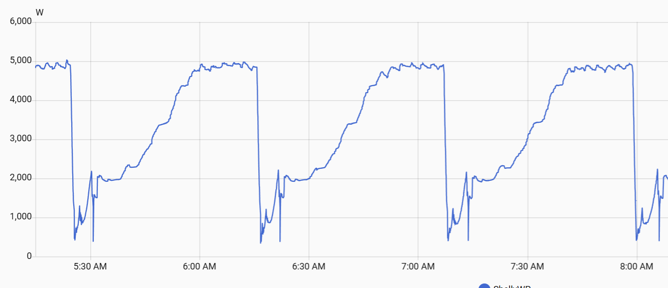

4.2.2026  (#40)
npalko schrieb:
Bei Wärmepumpen sind doch die Kompressorstarts das Lebenszeit relevante wenn ich das richtig Verstanden habe, daher ne doofe Verständnissfrage:
Abtauen (Umkehren des Kreislaufes) heisst dann auch Kompressorstop und Neustart?
Laut Anzeige am Steuergerät zählen die Abtauvorgänge nicht als Verdichterstarts. Die WP WP [Wärmepumpe] läuft seit Monaten durch.
Der Kompressor wird quasi nur in den Leerlauf gedrosselt, damit das Umschaltventil mit weniger Druck im System umschalten kann. Das passiert 2x, einmal zu Beginn und einmal am Ende des Abtauvorganges.
Die 2 Umschaltvorgänge sieht man recht schön an der Stromverbrauchskurve der Anlage
2026/2026020434096.png

@PVAndyE
Die Stromverbrauchskurve des Kompressors ist in der Tat aufschlussreich. Danke.
Idee:
Wenn aufgrund der Enteisungsfrequenz deine Soll-Temperatur im Heizkreis insbesondere bei niedrigen Temperaturen ohnehin nicht erreicht wird, wäre es einen Test wert, die Soll-Temperatur, d.h. Heizkurve, etwas zu senken. Ziel wäre es, die Verdichter-/Verdampfer-Kombination in einen weniger angespannten Zustand zu bringen und dadurch die Enteisungshäufigkeit zu reduzieren. Dadurch würde die WP WP [Wärmepumpe] ihre etwas verringerte Leistung über größere Zeitabschnitte in die Wohnräume bringen können, so dass der Komfort nicht reduziert ist.
Der Zyklus "Enteisen - Heizungsrückstand mit hoher Leistung aufholen - verstärktes Enteisen" kann eine sich selbst verstärkende Wirkung erzeugen, die es zu vermeiden gilt.
