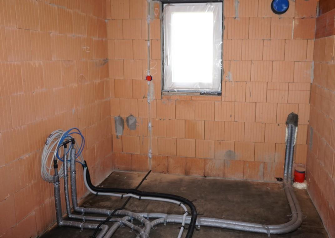

Ich habe einmal einen Zulauf für Kaltwasser und einmal einen Kaltwasserzulauf für den Speicher. Deswegen hat der Speicher noch funktioniert. Bei mir wurde auch die von der Fa. Kemper verbaut
Also das Kaltwasser geht erst zur Außenarmatur und dann weiter ins Wohnhaus.

Was ist das rote Rohr unten rechts in der Ecke? Kann das eine Kältebrücke darstellen? Grenzt ja recht nahe und auf circa +/- 30cm ans Rohr.
Hat der Installateur die Auslegung des Heizsystems gemacht und ist auf seiner Plangrundlage die Temperierung des Raumes auf 15°C festgelegt. Hier würd ich dann ansetzen. Falls dies von 2 unterschiedlichen Unternehmen gemacht wurde, dann wärst wieder du planungsverantwortlich.

Das rote Rohr ist ein Abfluss für die Lüftungsanlage, die jetzt an dieser Stelle ist.
