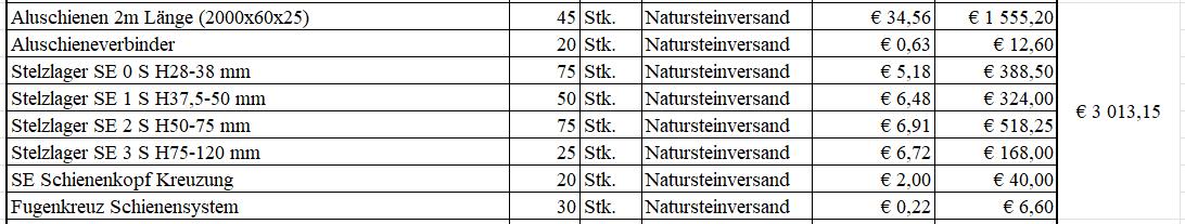

Hätte eigentlich vorgehabt hier zu bestellen: natursteinversand
Würde auf über 2,5k€ gekommen inkl. Stelzlager für keine 50m². Da scheint mit dein Angebot besser.

massiv50er schrieb: das ist ohne Aluschienen?
Sollte alles dabei sein. Sind aber doch 3k €. Lager sind selbstnivellierend (bieten beide an):

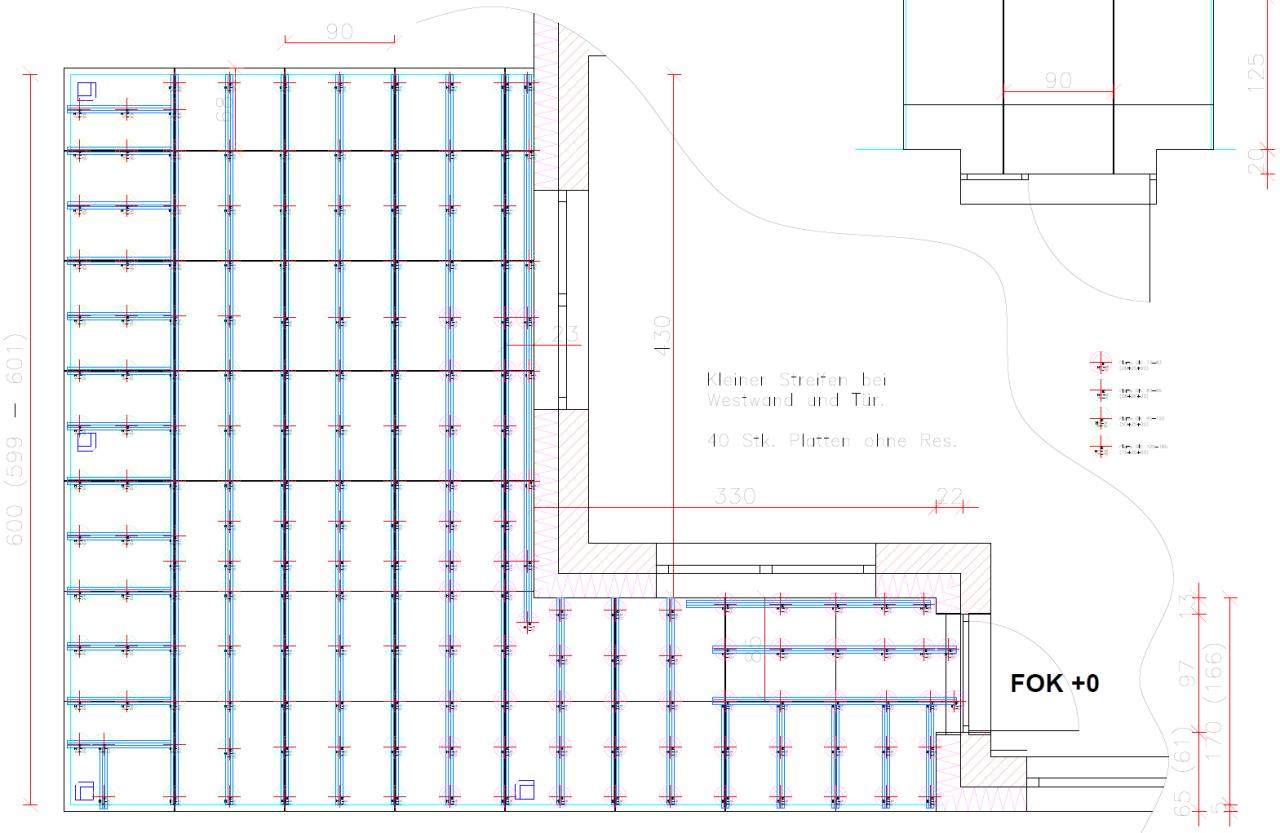

1. grober Plan steht auch schon:
2026/20260128741209.png
Ich werd aber sicher auch mal bei deinen beiden Anbietern genauer recherchieren.

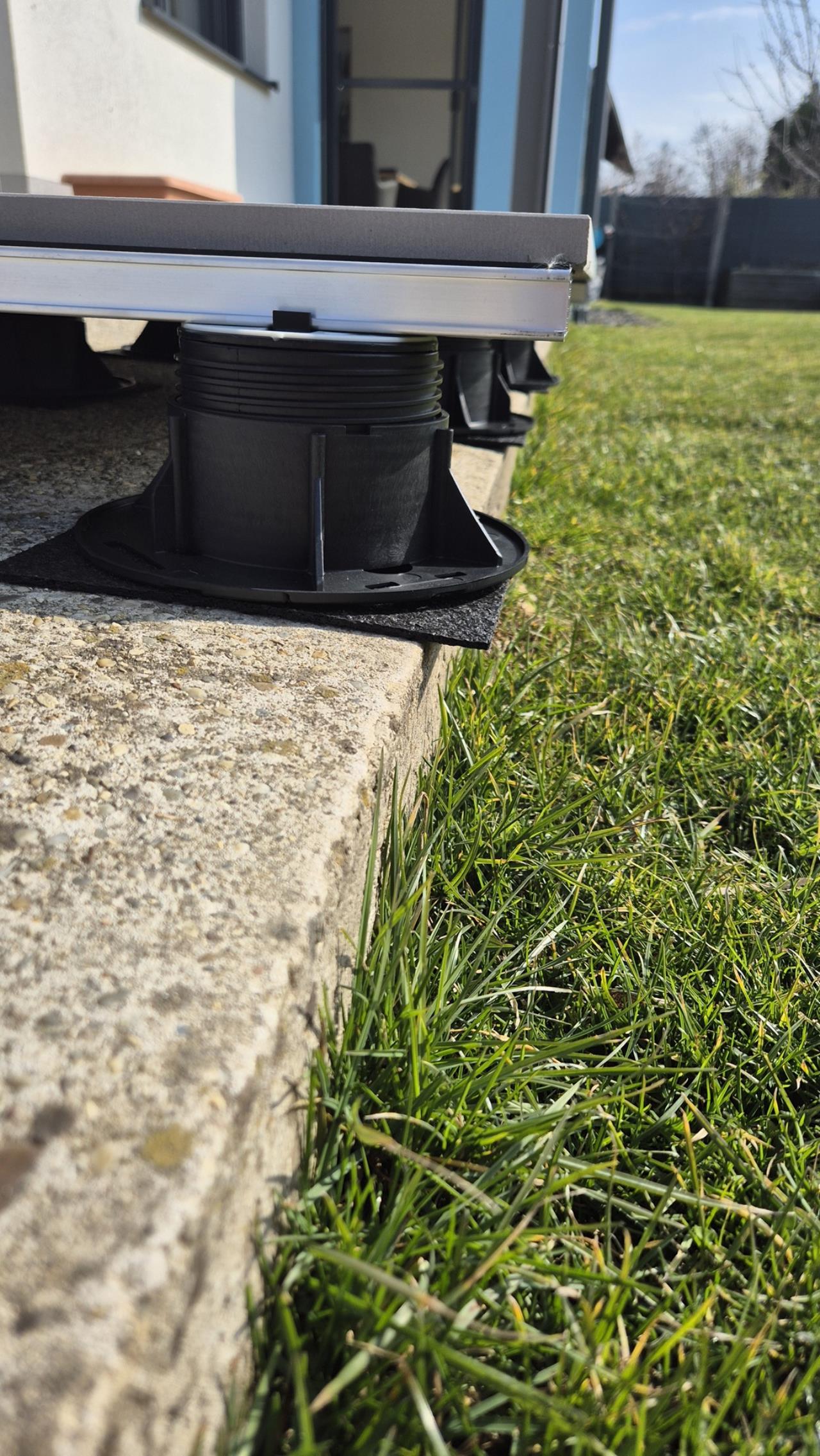

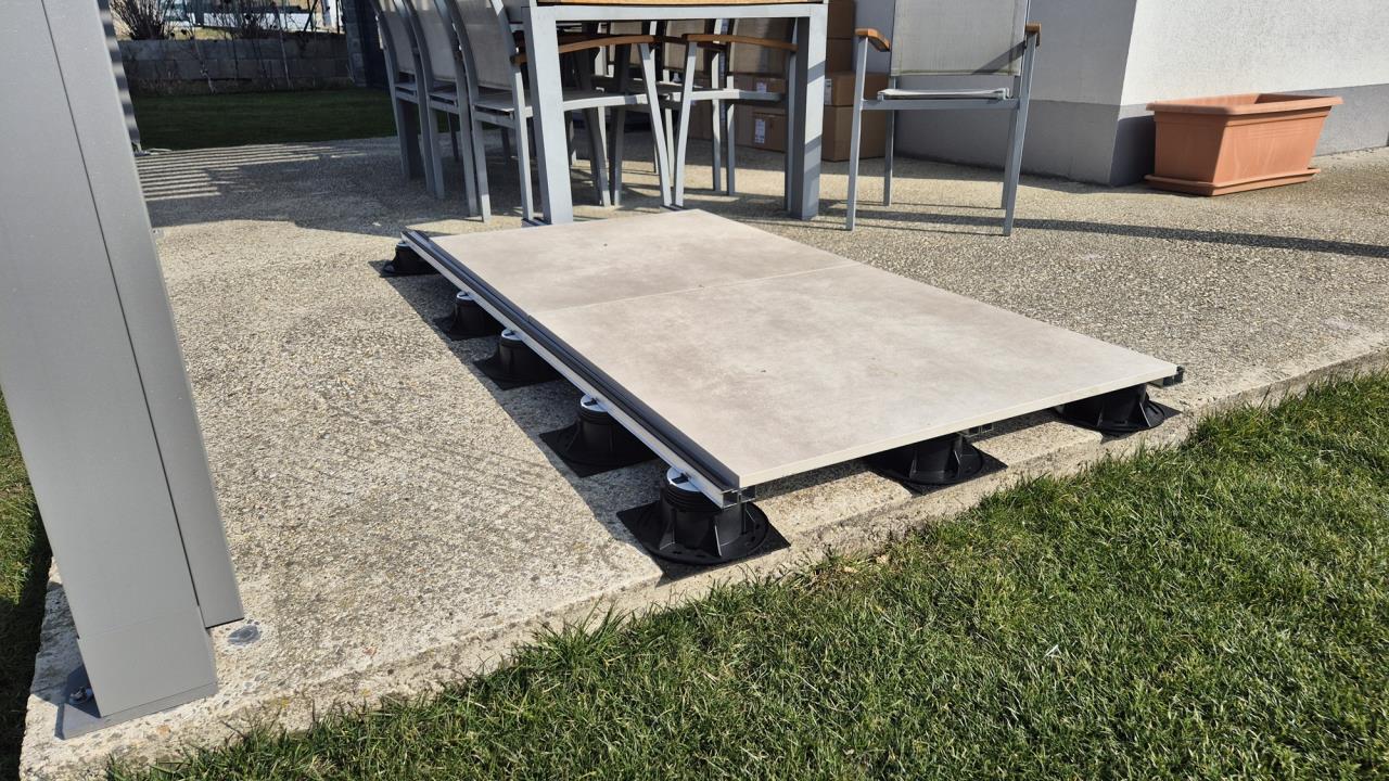

Ich hab nun bei natursteinverstand bestellt.
Sehr kompetent und mit etwas verhandeln bekommt man ungefähr die Preise von 2019, beim Alu natürlich nicht ganz, aber trotzdem sehr okay!
Sehr netter Inhaber und die Lieferung hat super funktioniert. Die Lager wirken hochwertig.
Erster schneller Testaufbau hat auch funktioniert. Da wackelt nix bzw. fühlt es sich beim Gehen "satt" an. Werde also demnächst mit der Verlegung beginnen...
Einzig beim Abschluss bin ich noch etwas unschlüssig. Die fertigen Profile die es gibt gefallen mir nicht so wirklich. Werde mir eventuell eine Lösung überlegen bei der ein Aluminiumblech auf die Betonplatte geschraubt wird und so gleichzeitig als "Anschlag" für die FSZ Platten dient.
Das ist allerdings auch etwas tricky weil ich 1. zur Terrasse hin Erde anschütten möchte (auf Höhe OK Betonplatte) und 2. das Wasser noch versickern muss, mal sehen. Erschwerend kommt noch hinzu dass die Platten ca. 5cm über die Betonplatte stehen sollen damit diese bündig mit der Fassade sind - muss als einen Abstandshalter für das Aluminiumblech basteln.
Alles nicht so einfach wenn man es perfekt haben will 😂. Ich seh mich schon dass ich die Platten 2 oder 3 mal verlege 🙃.
