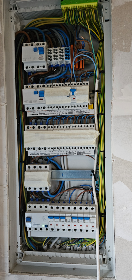

16.1.2026  (#5)
HIer mal ein Foto von meinem Sicherungskasten im Haus:
2026/2026011611782.png

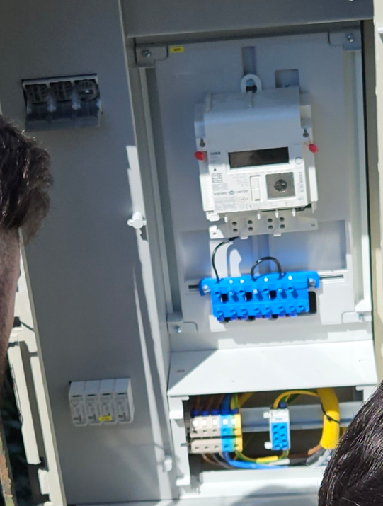

Zähler ist in jenem Kasten an der Grundstücksgrenze, wo laut Elektriker er auch den Überspannungsschutz eingebaut hat. Standort: Wien
Und hier ein Foto vom Kasten an der Grundstücksgrenze:
2026/20260116203602.png
  •  TobiK
16.1.2026  (#6)
Macht ja technisch auch erstmal Sinn so - aber solltest du nicht Zugang zu dem Zähler auch haben?

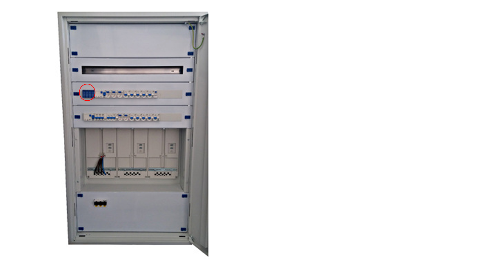

  •  zasta
16.1.2026  (#7)
Im Zählerkasten links unten - das sollte der Überspannungsschutz sein - der Kasten ist bei mir (und allen Nachbarn) ohne Schloss zu öffnen - vlt. ist das "normale" Zählerkastenschloss verbaut
