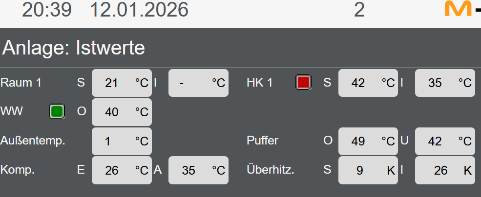

Ich versuche es mal:

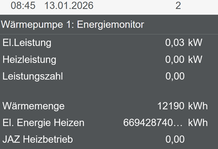

wo bekomme ich denn: Stromverbrauch / Wärmemenge / COP laut Anzeige der WP WP [Wärmepumpe]?

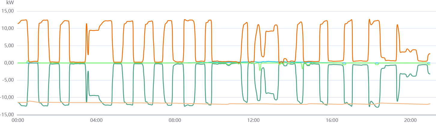

das würde ich als normal bezeichnen, war vor ein paar Tagen (Graf = 1 Tag):

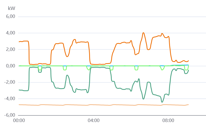

WP läuft mit ca. 3kW (leichter Frost) der Peak um 1Uhr morgens ist Donnerstags die Legionellen-Vernichtung emoji
2026/20260112869565.png

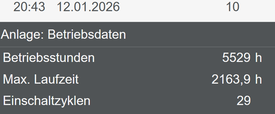

gestern gab es einen Ausfall (Druck im Heizungskreislauf war 0, WP vereist. Was zuerst war, weiß ich nicht. Heizung kalt, Support vor Ort per Fernwartung eingegriffen), heute sieht das so aus (draußen ca 0 Grad C) Heizung warm: aber
da stimmt doch etwas nicht... (Bauchgefühl)
2026/20260112502484.png
also hier Daten:
EFH 1980 mit HK ca 150m² Wohnfläche, mit Keller beheizbarer Raum 220m²
- knapp 900m³ Raum
-früher Brennwertheizung, Verbrauch 25.000 - 30.000 kWh zu dritt,
 die letzten Jahre 20.000 - 22.000 kWh
- Raumtemperatur gut 21 Grad C
- Energiekennzahl (Energieberatung) 116
2026/20260112145913.png
2026/20260112986907.png
2026/20260112498946.png
2026/20260112858521.png
2026/20260112876615.png
2026/20260112890672.png
2026/20260112921089.png
2026/20260112100879.png
2026/20260112283547.png

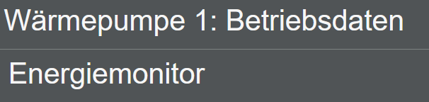

Im Detailmenü unter Wärmepumpe / Betriebsdaten / Energiemonitor siehst du COP / JAZ usw.
2025/20251218835683.png

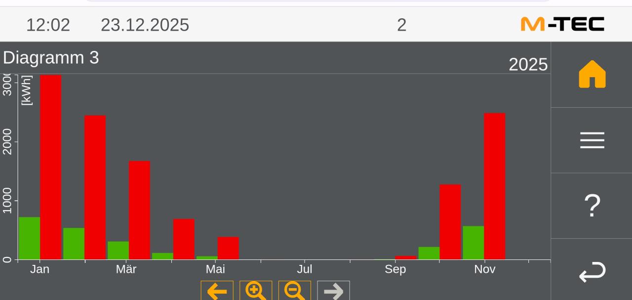

Unter Anlage / Diagramme solltest du Diagramm 1,2 oder 3  so konfigurieren können dass du die kWh (el. und thermisch) für einen Zeitraum darstellen lassen kannst.
2025/20251223984179.jpg (Bilder ausgeliehen von @RaBo76 )

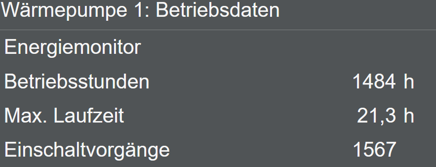

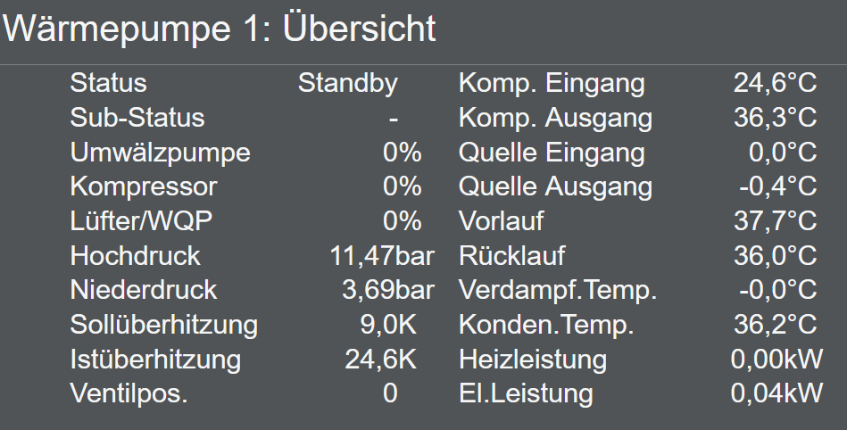

13.1.2026  (#5)

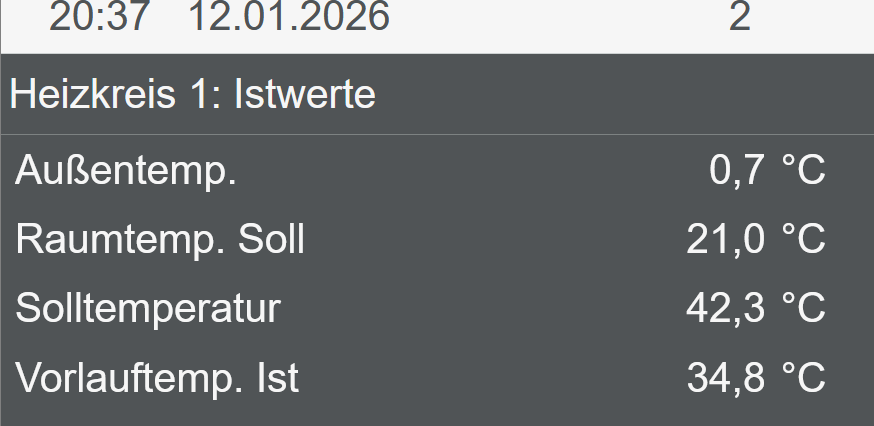

Oje, da hat der Support wieder mal ganze Arbeit geleistet und alles verstellt, so dass du nun eine furchtbar taktende Maschine hast, die dauern Ein/Aus geht 😞. Wie in der älteren Leistungskurve ersichtlich, dürfte sich Anfangs mal jemand daran versurcht haben, die Leistung zu zähmen und die Volumenströme wegen dem Puffer anzupassen, das dürfte jetzt alles futsch sein.

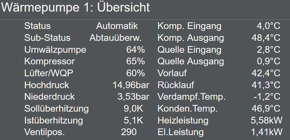

Die Betriebsstunden und Einschaltvorgänge verraten aber, dass die WP WP [Wärmepumpe] generell zu viel taktet. Selbst wenn man die sehr häufigen Abtauvorgänge in diesem Winter großzügig abzieht, wird das Laufzeit/Takt-Verhältnis nicht berauschend. Mit den neuen Support Einstellungen wird es katastrophal werden.
Es ist nicht aussagekräftig wenn du den Screenshot der Wärmepumpenübersicht bei gerade ausgeschalteter WP WP [Wärmepumpe] machst (Standby). Besser im eingeschwungenem Zustand also zumindest ne halbe Stunde nach dem Einschalten bzw wenn sie das Zurückregeln der Leistung gemacht hat, falls sie das jetzt überhaupt noch tut.

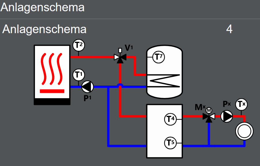

Das gepostete Anlagenschema aus der Regelung ist nur die Basis für die Regelung und es können in der Konfiguration bei der IBN Elemente davon 0/1 geschaltet werden. Wichtig wäre was bei dir tatsächlich im Keller steht und wie die Verrohrung ist.
Z.B. gibt es (hoffentlich) den Mischer für den Heizkreis nicht wirklich?
Wurde der Parallelpuffer so angebunden wie in der Anlagenübersicht oder zumindest der Vorlauf über ein Rohr T-Stück direkt mit dem Heizkreis verbunden? Also mal in den Keller gehen und die Rohre verfolgen und eine Hydraulikskizze zeichnen, falls es das vom Installateur nicht gab.
Legionellenschaltung kannst du mMn komplett deaktivieren. Zur Sinnhaftigkeit und Notwendigkeit dazu gibt es hier im Forum auch irgendwo einen ausführlichen Beitrag (einfach mal danach suchen).
Dein neuer Ist Zustand: Die WP WP [Wärmepumpe] produziert mit maximaler Kraft und hohem Volumenstrom und schiebt diese in den 500l Pufferspeicher, bis dieser je nach Fühlerposition, mehr oder weniger auf HK VL VL [Vorlauf] Soll durchgeladen ist. Dann schaltet sie gleich wieder aus.

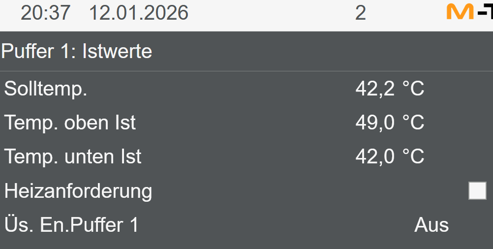

Der HK bedient sich aus dem Puffer und die WP WP [Wärmepumpe] schaltet wieder an, wenn die "virtuelle" Temperatur oben im Puffer unter HK VL VL [Vorlauf] Soll gefallen ist. In der Regel wird oben kein Fühler eingebaut sondern in der Software einfach der Hysterese-Wert (in deinem Fall wohl 7K) zum Fühler von "unten" addiert.
Problem, wenn der Fühler im Puffer nicht wirklich weit unten positioniert ist, dann wird der Speicher nicht durchgeladen und die tatsächliche VL VL [Vorlauf] Temp an den Heizkörpern fällt sehr schnell wieder ab. Sieht man an den Ist-Werten von deinem Heizkreis: Soll 42°C und der Ist-Wert liegt nur mehr bei 34°. Bei diesen Temperaturen dümpeln Heizkörper nur mehr vor sich hin und schaffen kaum mehr eine Raumluftumwälzung (außer sie wären riesig dimensioniert).
Ziel wäre: Die WP WP [Wärmepumpe] produziert gerade nur so hohe Vorlauftemperatur in der Menge die dein Heizkreis gerade braucht (wegen Puffer halt ein bissl mehr) und läuft idealerweise dabei durchgehend mit niedriger Leistung. Die Vorlauftemperatur an den Heizkörpern sollte möglichst gleichmäßig hoch sein und nicht wild auf und ab schwanken, wie das jetzt bei dir der Fall ist.

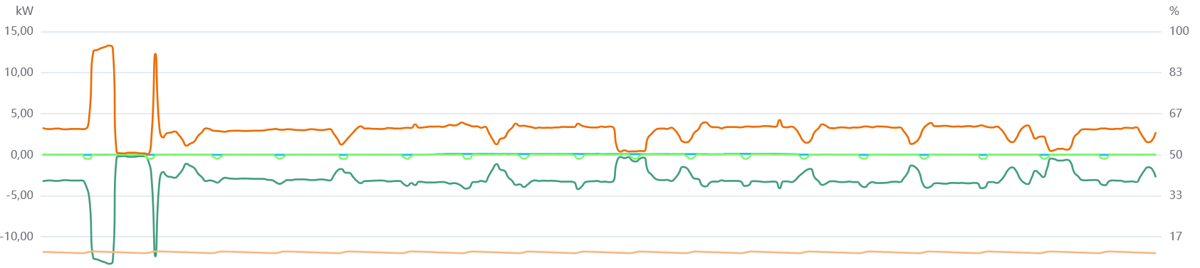

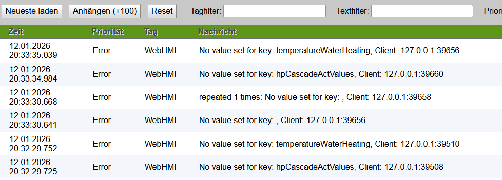

p.s. mal oben: die Leistungskurve sieht heute morgen anders aus, mein support meinte gestern dazu, "der Heizstab hat das verursacht.... ist jetzt abgestellt" (was auch immer das bedeutet)
2026/20260113152314.png   so heute morgen
so: das sind die Ergebnisse, ich denke, da gibt es keine/unsinnige Daten... richtig?
auch die Balkendiagramme sehen sehr sehr komisch aus, sprich nichts vernünftiges...
und jetzt ist die Verbindung unterbrochen, kann nicht mehr (wie nennt man das eigentlich?) Web Oberfläche zugreifen...
"a few minutes later": so, wieder online - muss dann am Bedienpanel der Anlage die Netzwerk Definitionen einmal "Übernehmen" und dann funzt der Zugriff wieder... auch nicht richtig aber ein Hoch auf die Umgehungslösungen....
und ich hätte diese Infos gerne im Beitrag oben bei den ersten Info's der Anlage hinzugefügt, der Übersichtshalber, das können wahrscheinlich nur die Admins.

und hier nochmal die Werte der WP WP [Wärmepumpe] mit Status "Automatik"
2026/20260113691017.png

13.1.2026  (#7)
Sorry, manchmal gehts mit mir durch und ich labere zu viel 😬. Ist aber nicht so einfach komplexe Sachverhalte in ein paar einfache Worte zu fassen. Leider gibts in der Regel auch nicht den einen Schalter den man umlegt und dann passt alles.

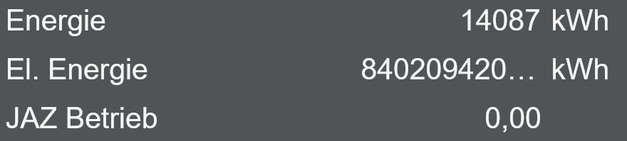

Beim Elektrischen Energiezähler ist etwas falsch konfiguriert, die kWh Summenwerte sind totaler Quatsch. Daher bekommst auch keine Jahresarbeitszahlen JAZ JAZ [Jahresarbeitszahl] angezeigt. Das soll sich der Support ansehen und versuchen die alten kWh Stände in der Software loszuwerden.
Ist bei dir der WP WP [Wärmepumpe] Stromzähler in der WP WP [Wärmepumpe] im Gehäuse eingebaut oder im Zählerschrank? Der sollte zumindest den bisherigen Verbrauch korrekt anzeigen.
Der Lauf der WP WP [Wärmepumpe] im Übersichtsbild schaut nicht so schlecht aus. Auch Heizleistung und El.Leistung sind plausibel (COP knapp 4 ist plausibel).

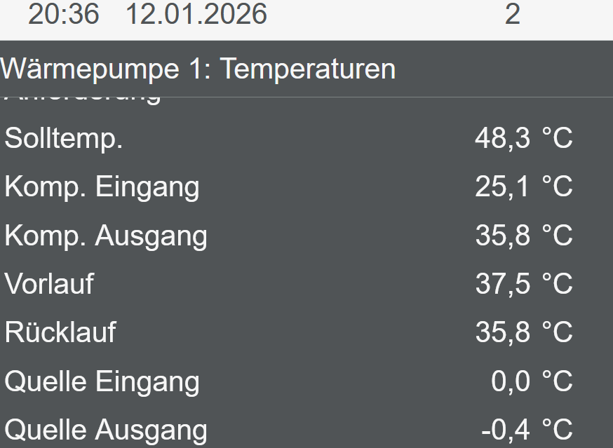

Problem: die Spreizung zwischen Vorlauf und Rücklauf ist nur 1,1°. Da pumpt die WP WP [Wärmepumpe] wahrscheinlich mit hohem Volumenstrom in den Parallelpuffer rein und zieht sich die eigene Wärme rein. Um ein Bild zu bekommen welcher Volumenstrom z.B 64% Umwälzpumpe bei dir bedeutet, schau mal nach was unter "Wärmepumpe->Istwerte->Massenstrom" angezeigt wird. Dort steht dann was mit xxxx kg/h. Aber beide Werte notieren (UWP % und kg/h).
Eben dieser Massenstrom sollte im Regelbetrieb nicht signifikant höher sein als das, was die Heizkreispumpe in die Heizkörper befördert. Herauszufinden was die Heizkreispumpe fördert, ist ein ganz anderes Thema.
Habt ihr einen hohen Warmwasserverbrauch und macht ihr den Boiler täglich "leer"? Welche Temperatur?
Weil du Heizstab erwähnt hast, wie sehen die bisherigen Werte unter "Ext.Wärmequelle->Betriebsdaten" aus? Da siehst du dann wie oft und wie lange der vermutlich 6kW Heizstab bisher gelaufen ist.

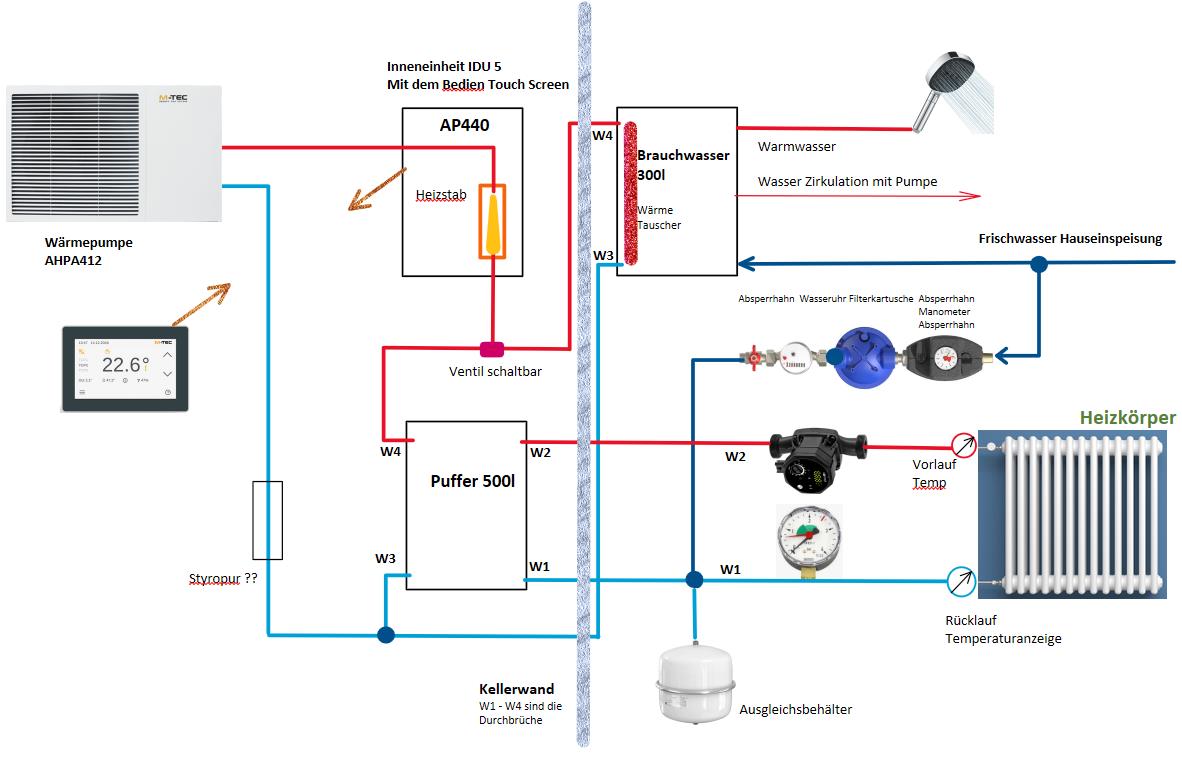

so - einen Tag Arbeit:
Anlage real
2026/20260113907273.png
  • Schon weitergegeben
  • Energie Butler im Zählerschrank, Zugriff nur über App
  • Ob ich an anderer Stelle etwas sehen kann, weiß ich nicht
  • Bekomme über IP Adr Zugriff auf Energie Hero - ganz alte und langsame Grafik - was kann man da machen?

Das war sehr gut investierte Zeit in das Anlagenschema!
Zum Energie Butler/Hero kann ich leider gar nichts beitragen, da ich die Geräte noch nie in Verwendung hatte.

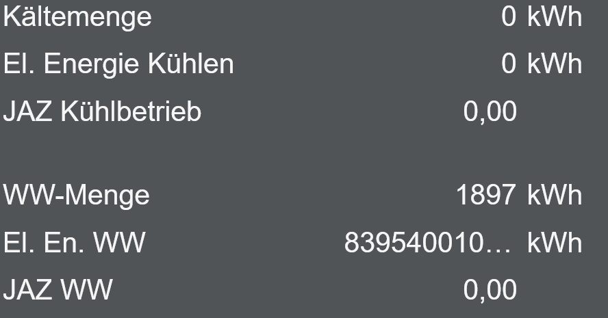

Ach du hast eine Warmwasser-Zirkulation. Daher sind mir die 1897kWh Wärme für ~8 Monate WW WW [Warmwasser] etwas viel vorgekommen. Läuft die Zirkulation 24/7 oder zumindest zeitgesteuert? Da geht schon viel Energie in den Rohrleitungen verloren.

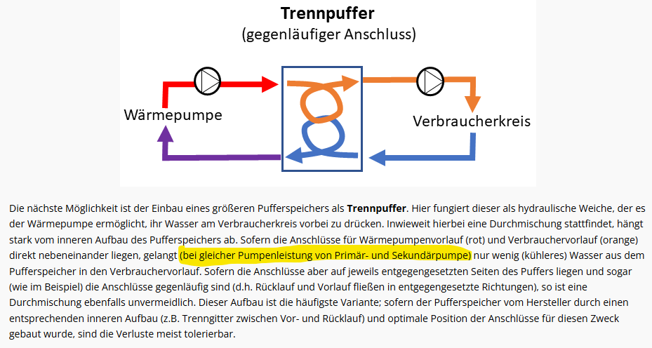

Leider wurde der Puffer bei dir auf die ungünstigste aller Varianten für eine WP WP [Wärmepumpe] angeschlossen, als Trennpuffer. Im Normalfall wird hier im Forum gleich die Flex oder Säge ausgepackt, um das Teil rauszuschneiden emoji
Nachdem er jetzt aber schon da steht, kann man vorher versuchen, was man hier noch verbessern kann (toll wird's nie). Hier eine kurze Erklärung von einer anderen Website, die das Problem ganz gut darstellt.
2026/20260114877136.png
Da deine WP WP [Wärmepumpe] einen hohen Durchfluss fährt, die Heizkreispumpe vermutlich viel weniger zieht, dann hast du im Puffer einen Mixer, der die wertvolle Vorlauftemperatur der WP WP [Wärmepumpe] mit Rücklaufwasser vermischt, bevor sie überhaupt in den Heizkörperkreis gelangt. In Folge musst du eine höhere Heizkurventemperatur einstellen/produzieren, damit es im Haus warm wird.
Ziel der ganzen Optimierung wäre nun, stabile Betriebsverhältnisse auf beiden Seiten des Puffers zu schaffen. Der Volumenstrom den die WP WP [Wärmepumpe] die meiste Zeit liefert, sollte nur ein bisschen höher sein als das, was der Heizkreis zieht. Nur dann wäre erreicht, dass es im Puffer möglichst wenig Turbulenzen gibt, die Schichtung evtl noch brauchbar erhalten bleibt und die Vorlauftemperatur der WP WP [Wärmepumpe] mit erträglichem Abschlag auch in den Heizkörpern ankommt.
Weiters sollten sich die Spreizung (VL-RL Temperaturdifferenz) der WP WP [Wärmepumpe] und die Spreizung vom Heizkörperkreis zumindest sagen wir ähnlich sein. Keinesfalls sollte eine Spreizung nur 1°C betragen wie in deinem WP WP [Wärmepumpe] Beispielbild oben zu sehen ist.

Bekomme ein Update - dann sollen die Zähler besser sein - mal schaun

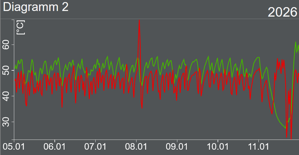

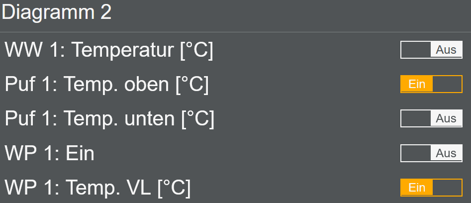

Diagramm 1 hernehmen und als Anzeigeparameter "WP1 Temp VL VL [Vorlauf]" und "HK1 Temp VL VL [Vorlauf]" einstellen.
Ich nehme mal "Puf 1 Temp oben"
2026/20260115566723.png
2026/20260115707230.png
So sieht das aus - am 11.1. hatten wir ja die Probleme, Bude wurde kalt
Puf1 ist grün - Differenz immer ca 4 K

Auf dem Diagramm mit den 4K Unterschied siehst du genau die Ineffizienz durch den Puffer. Bei diesem Temperaturniveau (~50°C) kannst du alleine durch diese Betriebsweise mit 10-15% mehr Stromverbrauch auf die Heizperiode gesehen rechnen.
Wie schon gesagt, wir brauchen die Temperaturpaare WP WP [Wärmepumpe] VL VL [Vorlauf]/RL und HK VL VL [Vorlauf]/RL an den Thermometern. Wie ist die Einstellung der Heizkreispumpe? Fixe Drehzahl oder Automatik? Zeigt sie Watt an, kann sie evtl auf Volumenstromanzeige umgeschaltet werden?

Bist du wirklich gaaanz sicher, dass die WP WP [Wärmepumpe] an einen eingeschweißten Glattrohr-Wärmetauscher im 500l Pufferspeicher angeschlossen ist? Das wäre ein sehr fundamentales Detail, das so ziemlich alles ändert.
Oder verwechselst du das mit dem 300l Brauchwasserspeicher, wo du den Wärmetauscher ja auch eingezeichnet hast.
17.1.2026  (#16)
Wenns so wäre dass die WP WP [Wärmepumpe] den Kreislauf zu Wärmetauscher Puffer und Brauchwasser fährt, sollte ein 2. MAG vorhanden sein. Zudem wäre das dann Warscheinlich mit Frostschutz gefüllter Kreis. Ggf könnte es auch in der Inneneinheit der WP WP [Wärmepumpe] verbaut sein
  •  JanDeh
17.1.2026  (#17)
also, der Brauchwassertank bekommt seine Wärme über einen Wärmetausche (so wie in Skize)
Der Heizungspuffer hat normales Wasser, das geht durch die WP WP [Wärmepumpe], durch den Puffer und durch die Heizungen.
Ich war bei der Befüllung dabei, ca 0,64 m³, macht 650 Liter, das kommt hin, 475 Liter der Puffer und der Rest im Rohrsystem und in den Heizungen. Ich bin mir nicht ganz sicher, aber ich meine, bei der Befüllung ist das Wasser durch ein Filter-Behälter durchgelaufen, da war was.
Jetzt ist ja auch so ein Filter mit einem Granulat fest eingebaut.
2. MAG (Ausdehnungsgefäß?)  ich habe nur eins (35 Liter)
  •  RaBo76
17.1.2026  (#18)
Ein 35l Ausdehnungsgefäß für 650l ist erscheint mir zu klein dimensioniert. Da wäre man eher in Richtung >50l ADG richtiger. Fallen dir hier starke Druckschwankungen auf? Zwischen Heizbetrieb 50grad und zb Abtauung. Kam schon mal Wasser beim Sicherheitsventil raus?
Akani weiß das sicher besser wie man das korrekt auslegt.
