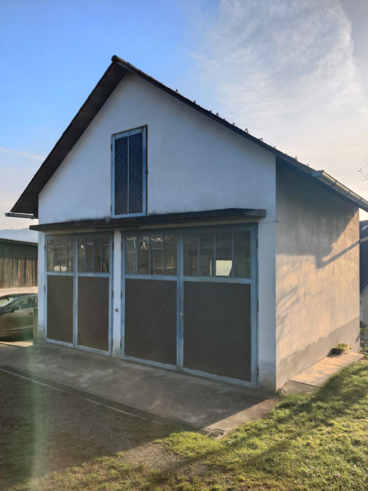

Wir haben am Grundstück ein Nebengebäude (Betonsteine, Verputzt außen und innen, Ziegeldecke), welches wir gerne als Werkstatt nutzen wollen und dazu den Raum zumindest leicht temperieren wollen da es derzeit reinfriert.

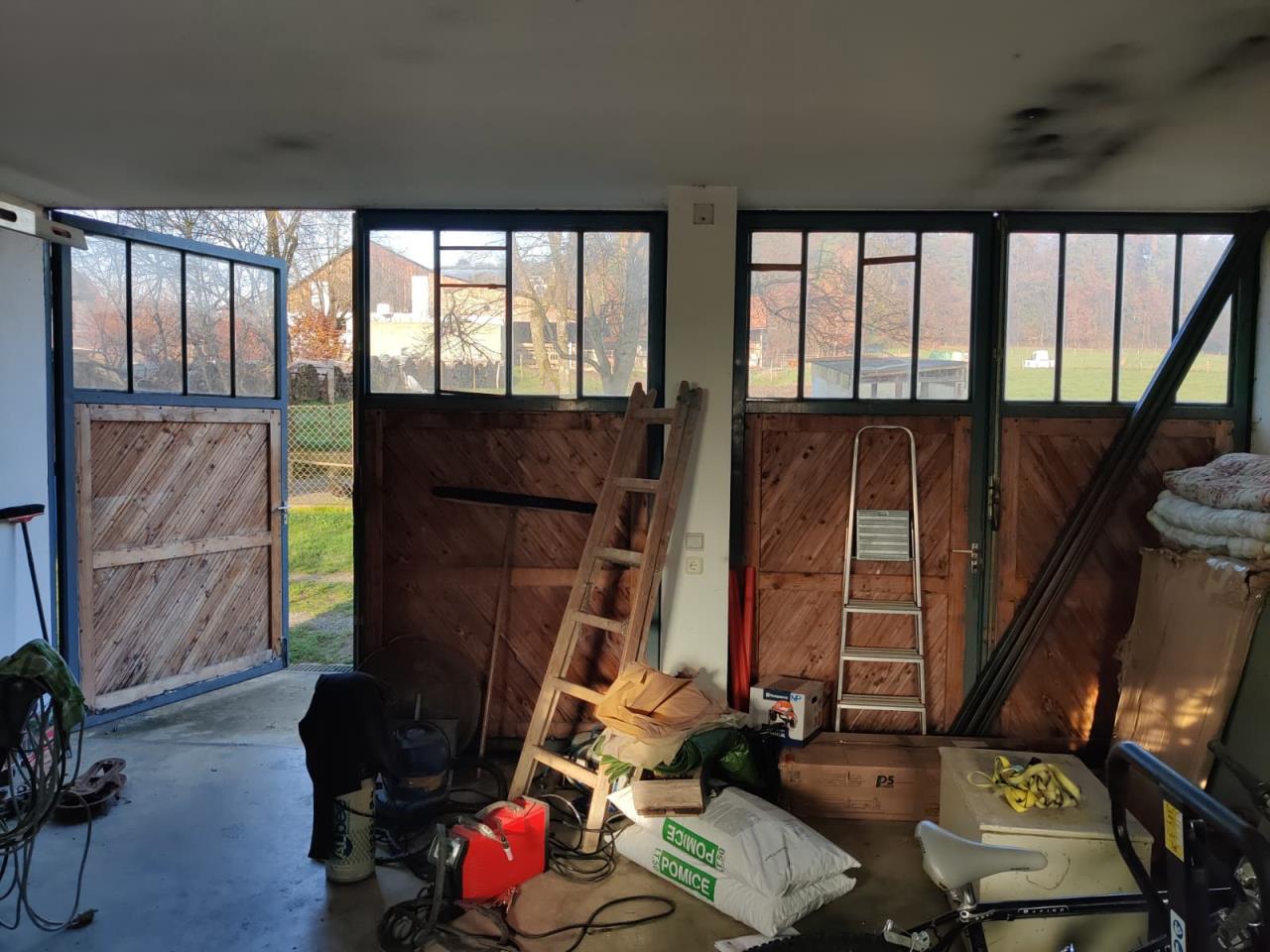

Ich habe die Tore bereits gedämmt und Dichtungslippen angebracht. Aktuell habe ich die Möglichkeit sehr, sehr günstig an 160mm XPS zu kommen.

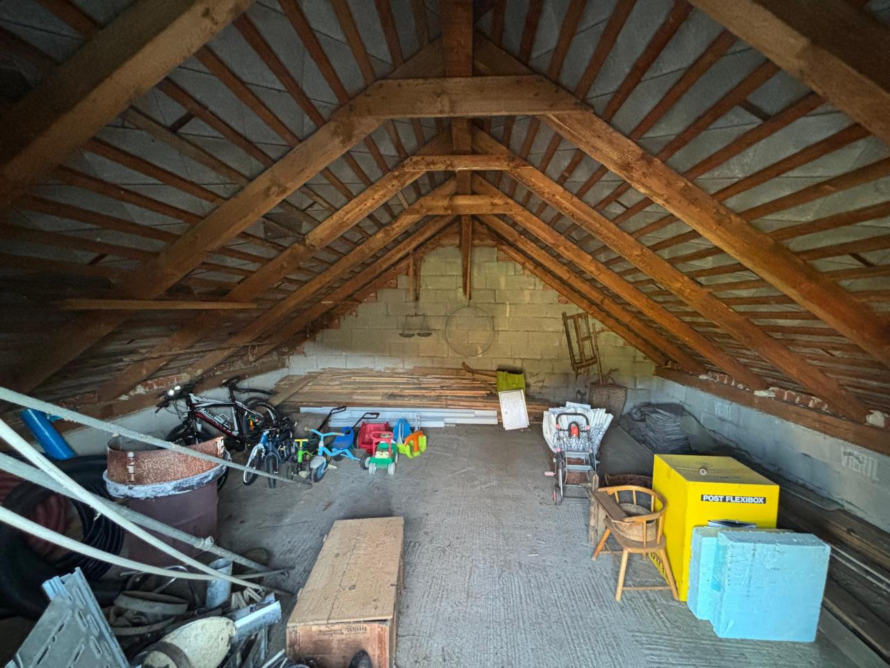

Meine Vorstellung (Decke - von unten nach oben): Putz, Ziegel, Beton, XPS, OSB Platten (damit es begehbar bleit und noch Sachen abgestellt werden können).
Ich möchte keinen Wohnraum daraus machen, es soll aber auf alle Fälle mit gerechtfertigten Kostenaufwand frostfrei gehalten werden können. Zusätzlich besteht die Möglichkeit bei Nutzung im Winter einen kleinen Ofen einzuheitzen um auf eine angenehme Arbeitstemperatur (~15°C) zu kommen, was wir auch tun wollen. Danach würde ich ordentlich Lüften um die mit Feuchtigkeit angereicherte Luft raus zu bekommen.
Kann ich das so machen? Meine Sorge ist, dass es zu einer Kondensation zwischen XPS und Decke kommt.

Dach
2026/20260111716754.jpg
Tore
2026/20260111517577.jpg
Außenansicht
2026/2026011166540.jpg

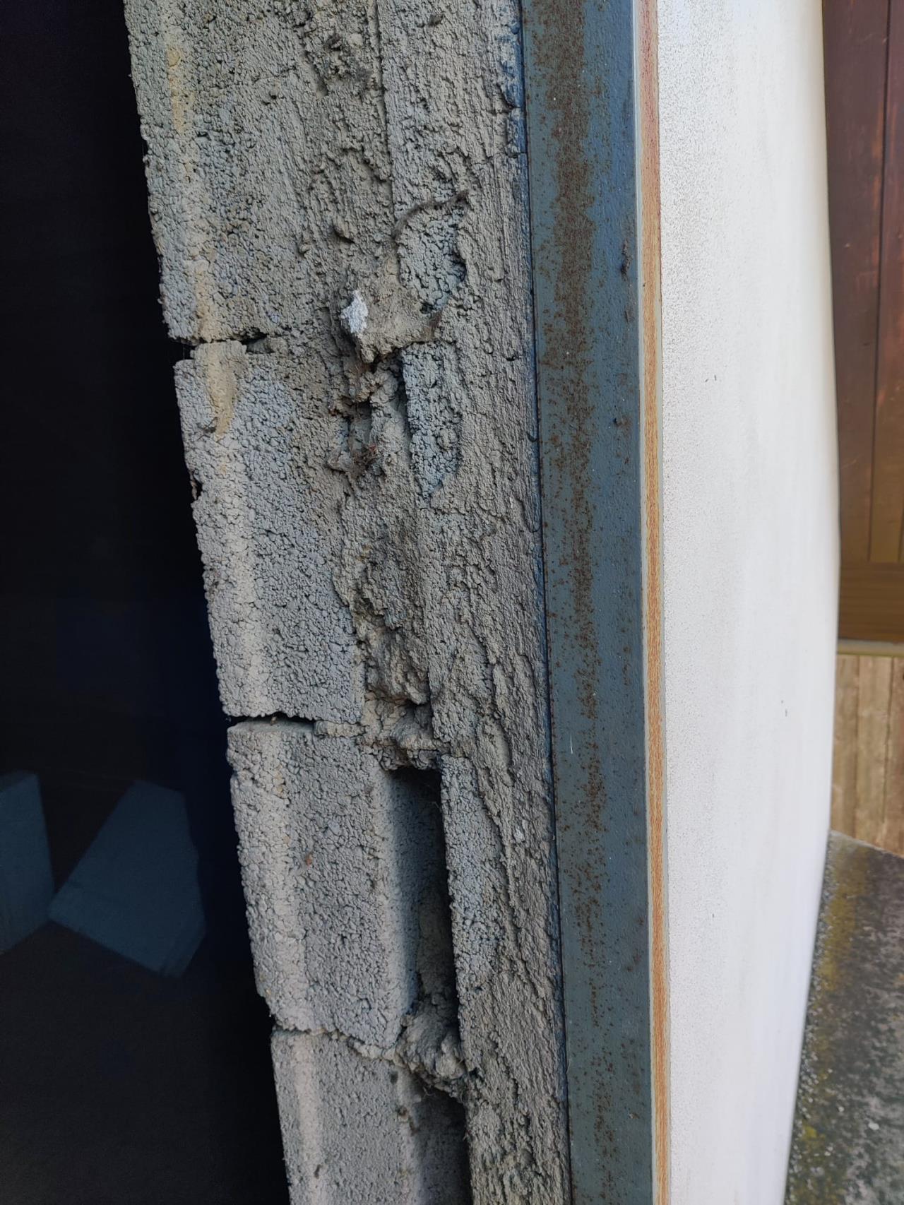

Wandaufbau von Tür zu Dach (unten auch innen verputzt)
2026/20260111473243.jpg

Aber die meiste Wärme wirst nach wie vor über Tore und Glas verlieren, womit hast du die Tore gedämmt? Bzw würde ich auf Willhaben schauen bzgl 2fach Scheiben, oder du lässt das Glas ganz weg und dämmst es ident wie die restliche Fläche

Der Holzteil der Tore ist mit 25mm XPS verkleidet. Beim Glasteil habe ich mich noch nicht entschieden welche der 2 Optionen:
Einfachverglasung weg und stattdessen 2 fach-Verglasung oder Einfachverglasung belassen und innenseitig eine (Thermo-)stegplatte. Sollte vom U-Wert recht ähnlich sein, Lösung mit Stegplatten etwas günstiger und wesentlich leichter als 2-fach Verglasung.

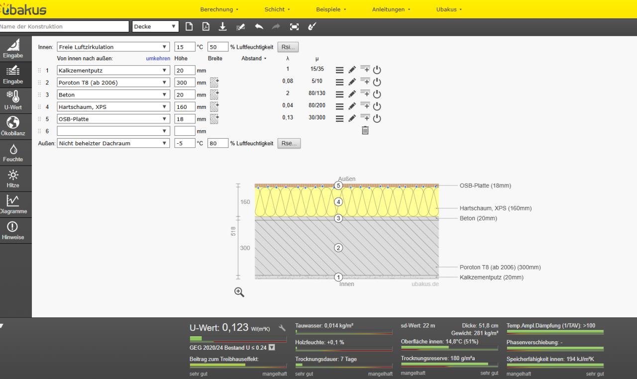

@all Ich denke auch nicht, dass ich durch diese Maßnahme frostsicher bin. Ich hatte mit den tiefen Temperaturen draußen ein kleines IR-Panel mit 300 Watt durchgängig laufen, dass reichte nicht aus um den Frost draußen zu halten. War jedoch nach anbringen der Dichtlippen, vor dämmen der Tore mit XPS.
2026/20260112558387.png
Ich habe mich am ubakus versucht, leider stehen in der Demo-Version nur ein Bruchteil der Funktionen zur Verfügung. Kann demnach nicht den passenden Ziegel wählen, wie aussagekräftig das Ergebnis ist sei also dahingestellt...
Interessant ist, das Spanplatten in punkto dDurchlässigkeit von Wasserdampf anscheinend wesentlich besser verhalten als OSB. Da der Preis sehr ähnlich ist, werde ich wohl diese nehmen.
Ich denke ich werde mal die XPS und Spanplatten drauf machen und sehen, wie weit ich damit springe.

CaptainCalamari schrieb: Ich habe mich am ubakus versucht, leider stehen in der Demo-Version nur ein Bruchteil der Funktionen zur Verfügung. Kann demnach nicht den passenden Ziegel wählen, wie aussagekräftig das Ergebnis ist sei also dahingestellt...
Ziemlich egal. Ich glaub kaum wer hat hier die Vollversion. Wenns auf solche Details ankommt, hast du zu wenig Sicherheitsreserve 😉
