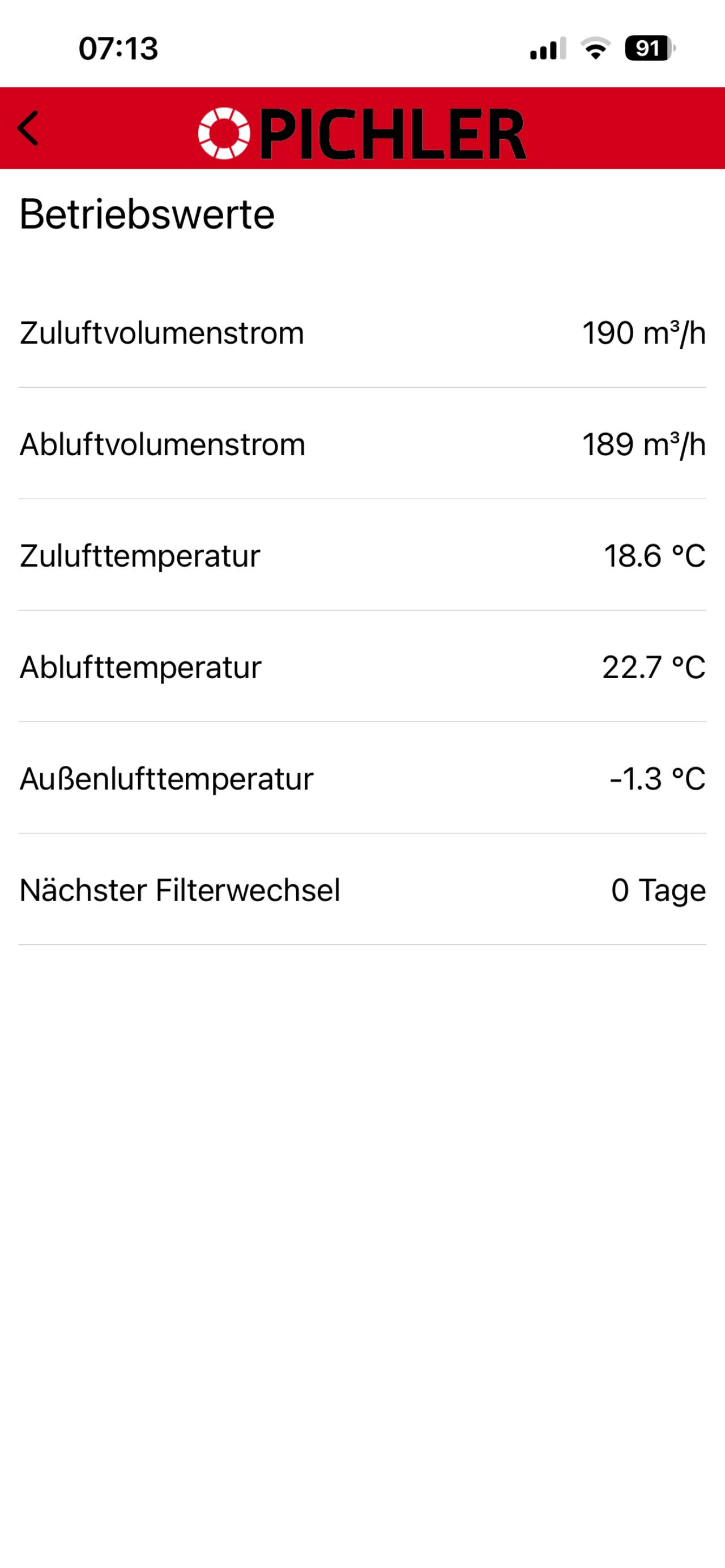

2025/20251224736743.png
Bei mir ähnliche Werte mit Enthalpiewärmetauscher. Wenn es dir zu kalt ist musst halt die Raumtemp. um 1 Grad erhöhen.

2025/2025122444197.jpg
Der Enthalpietauscher hat eine etwas schlechtere Wärmerückgewinning. Deine Werte treffen das Datenblatt ziemlich genau.

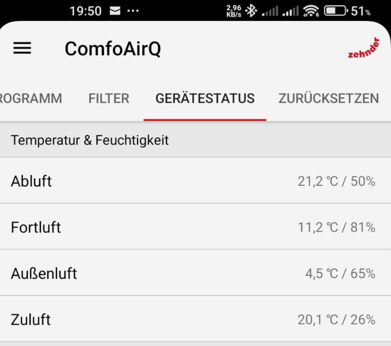

Wenn das Zimmer beim Threadersteller so stark auskühlt würde ich auf Wärmebrücken tippen, die beim 50er Ziegel ja relativ häufig zu beobachten sind. Wir haben im OG-Schlafzimmer (auch Außenecke) gar keine Heizung und da nur 1° weniger als im restlichen Haus., (mit angepasster Zuluft mit Klappensteuerung).
Werte von heute Abend, bei 0° Außentemperatur, kein Enthalpietauscher, aber Erdwärmetauscher:
2025/20251226329374.jpg
PS: Der Fortluftauslass ist direkt hinter der LLWP, sodass auch diese Energie noch genutzt wird...
