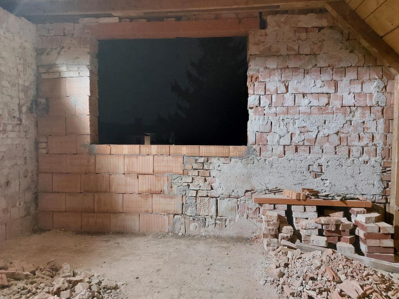

Was für einen HLZ hast du denn? Ich muss bei mir den Glattstrich auch demnächst machen, allerdings habe ich 25er Objektziegel + WDVS. Da werde ich nur mit Klebespachtel arbeiten. ggf. wenn die Löcher zu viel Spachtel verschlucken, dann ein Glasgewebe rein. |

Es handelt sich um den "Wienerberger 25 EFH". Eh ein massiverer Stein. Und grundsätzlich handelt sich es um eine Kernsanierung mit Anpassung der Fenstergrößen. Eher Flickwerk als Mauerwerk, haha. Als Beispielbild: Hier sinds z.b. 12cm Ziegel, bei den anderen Fenster eher 19 bis 21cm Ziegel. Draußen wird die ne hintelüftete HolzFassade kommen) Hab nicht viel im Sinn damit. Wollt jetzt nicht so viel reingatschen müssen und stell mir vor, dass die schüttung besser reinrieselt. Preislich aufs Volumen wär es fast gleich |
