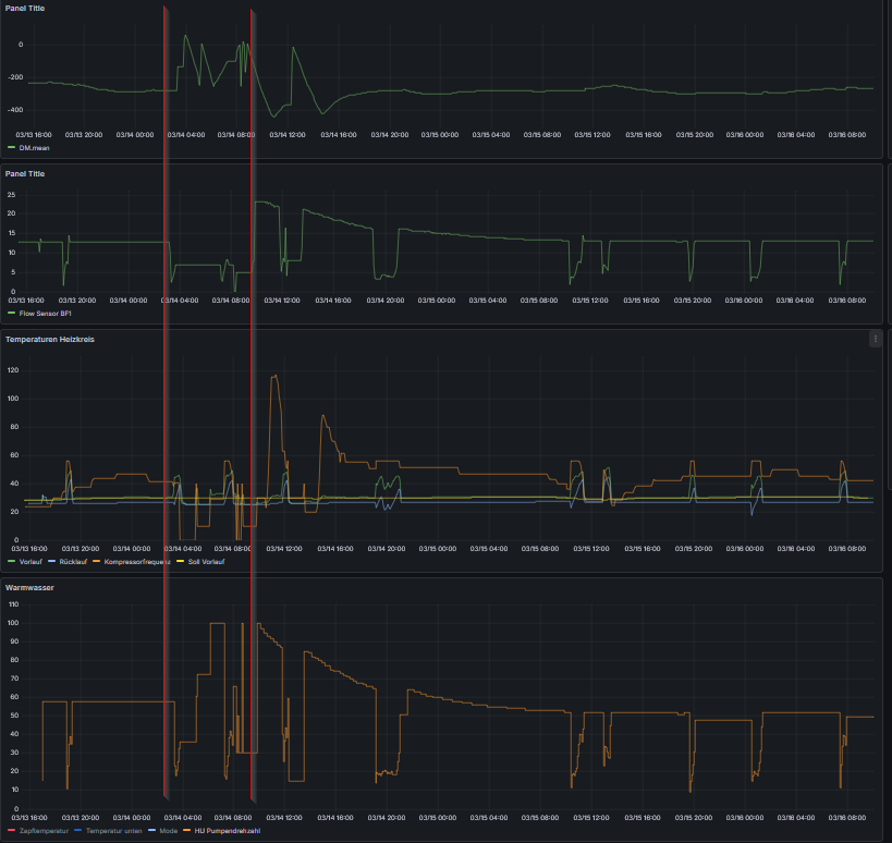

Bei uns hats letzten Winter die Sicherung geschmissen wo Zirkulationspumpe, Absperrventil für Deckenkühlung und Feuchtewächter draufhängen (also externe Heizungsbauteile).
Letzten Winter hatte ich nur in 3 Zimmern die Decke leicht aufgedreht, alle anderen Kreise waren zu. Durch Strom weg am Umschaltventil waren plötzlich die Bodenkreise zu.
Die Nibe hat dann die Umwälzpumpe hochgedreht und probiert so zu heizen, konnte mit dem minimalen Durchfluss und der Mindestkompressordrehzahl den VL VL [Vorlauf] nicht so niedrig halten wie vorgegeben. Die GM sind durch die Decke und WP WP [Wärmepumpe] hat abgeschalten bis die GM wieder niedrig genug waren.
Kurzum, es wurde im zweiten Jahr seit Einzug kühl in der Bude und ich leicht nervös 😂
Hab mich dann erstmal dsmit beschäftigt was die Elektriker da genau verkabelt haben und dann haben die Werte in Homeassistant Sinn ergeben.
In Zukunft geht mein erster Blick in den Hauptverteiler, auch wenn die WP WP [Wärmepumpe] selbst "normal läuft", also Strom hat.

Aber das ist ja hier eigentlich nciht das Thema - ein ungeplantes schließen von diesem Ventil bei gleichzeitig nahezu zugedrehtem Deckenkreis zeigt wie die WP WP [Wärmepumpe] da drauf reagiert wenn sie mehr oder weniger gegen eine Wand pumpt und die Wärme nicht anbringt.
Zwischen den roten Linien war das Ventil zu.
Ich vermute, dass ein kurzer Stromausfall o.Ä. der Grund fürs auslösen der Sicherung war weil die WP WP [Wärmepumpe] gleichzeitig neu gestartet hat (GM plötzlich auf 0), nach dem Neustart ist sie aber gleich einmal Warmwasser machen gegangen, ich vermute weil das Zeitprogramm beim Neustart nicht berücksichtigt wird.
2025/20251206850324.png
Im vorliegenden Fall ist es halt eine andere WP WP [Wärmepumpe], folglich vermutlich eine etwas andere Reaktion der Steuerung.
