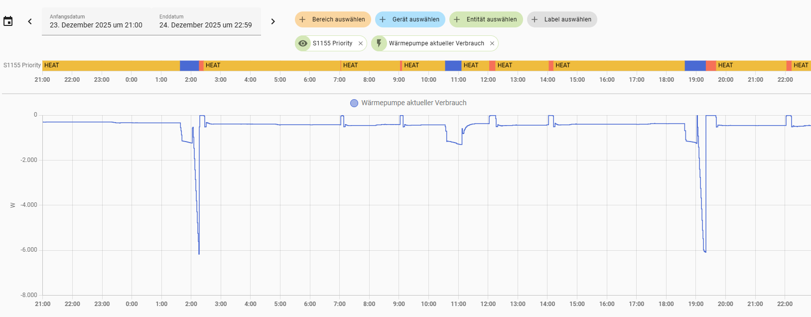

Hallo! Mir ist aufgefallen, dass ich seit kurzem immer wieder sehr hohe kurzzeitige Strom-Verbrauchsspitzen habe, die von der Wärmepumpe kommen. Manchmal tagsüber, manchmal in der Nacht. Hier ein Beispiel von gestern. Beide Spitzen sind am Ende eine HotWater Phase. "Wärmepumpe aktueller Verbrauch" ist ein externer Energiezähler für die WP WP [Wärmepumpe]. 6kW muss wohl der Heizstab sein. Gibt es eine Entität die ich Abfragen kann für den Heizstab Status?
Ich habe vor ein paar Woche bei der WP WP [Wärmepumpe] ein Firmwareupdate gemacht und sie mit dem Fronius WR WR [Wechselrichter] verbunden (Sunspec). Ich vermute dass es damit zusammenhängt da mir vorher keine Spitzen aufgefallen sind. Da ich diese Spitzen auch am Abend habe (kein Überschuss) vermute ich nicht, dass es mit der Anbindung des WR WR [Wechselrichter] zu tun hat, sondern eher mit dem FW Update, oder es nur zufällig damit zusammenfällt. Alle Spitzen (auch in der Nacht) sind während der Warmwasserzubereitung.
Kennt ihr dieses Verhalten? Ist das normal? Oder kann es sein, dass es während der Warmwasserzubereitung zu einer Störung kommt und die WP WP [Wärmepumpe] auf den Heizstab wechselt? Um 13 Uhr wurde während einer Warmwasserphase zu Duschen begonnen.

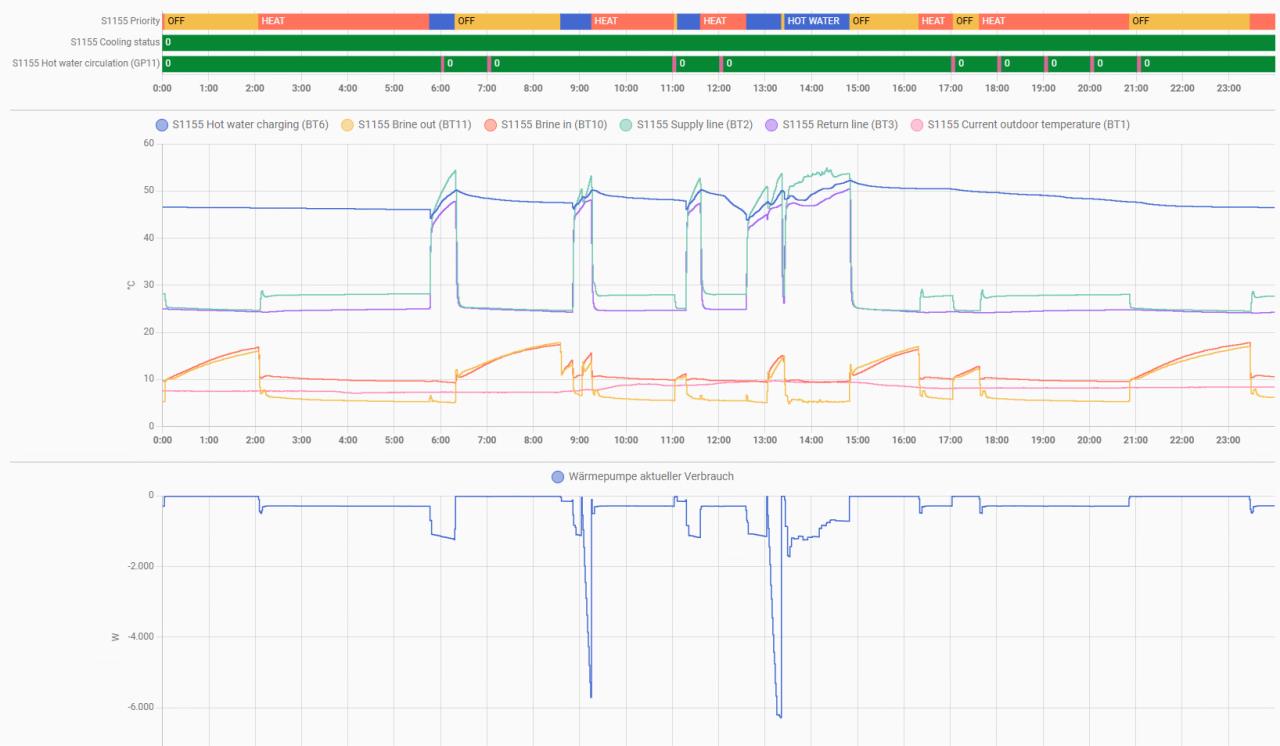

Danke für eure Antworten. Die Wärmepumpe verwendet eine Tiefenbohrung. Der Kompressor läuft bei WW WW [Warmwasser] mit 56HZ. WW Start/Stopp ist 45/50°C. WW-Speicher ist ein 300/200 FMC. Der Temperaturfühler ist bei (4)
2018/20180705231476.png
Am 29. habe ich das Upgrade auf 4.7.5 gemacht und am 30. hat sich der Heizstab wieder 3 eingeschaltet:
2026/2026010697202.png

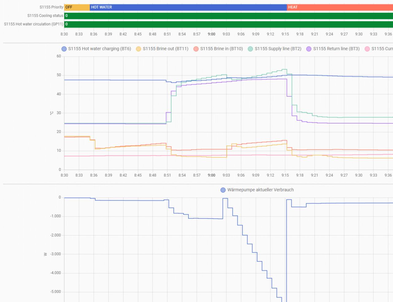

Hier die Detailansicht mit BF1 und Frequenz für 2 WW WW [Warmwasser]-Phasen am 30.12. Beim ersten mal mit, beim zweiten mal ohne Heizstab. Mir fällt nichts komisches auf.
2026/20260106538976.gif
Ich habe Entitäten gesucht um herauszufinden ob, bzw. warum der Heizstab eingeschaltet wird. Aber habe nichts gefunden. Kennt ihr entsprechende Entitäten?
Unter 7.1.5.1 Interne Elektrische Zusatzheizung ist die max. eingestellte Stromleisung 6,5kW. Unter 7.1.8.2 Reservebetrieb habe ich für Leistung Elektroheizpumpe 5,0kW eingestellt. Laut Energiezähler sind es 6,4kW, d.h. es ist vermutlich nicht der Reservebetrieb. Unter 7.1.10.1 Betriebsvorrang habe ich "Autom.modus". Und unter 7.1.10.2 Automoduseinstellungen habe ich bei Stopp Zusatzheizung -10°C- ich würde das als "schalte bei mehr als -10°C nie die Zusatzheizung ein" interpretieren.

klaus3000 schrieb: WW Start/Stopp ist 45/50°C.
Ich würde das mal 5-8C jeweils niedriger ansetzen. Um 50C am BT6 (unten im Speicher) zu erreichen muss mit mehr als 50C Vorlauf reingefahren werden (kommt ja oben in den Speicher rein).  Irgendwo bei 55C wirds für den Kompressor schwierig, gut möglich dass die Regelung schon früher aufgibt mit dem Kompressor wenn der Heizstab verfügbar ist?
Ist BT7 auch installiert?
Heizstab ausstellen ist aber trotzdem ein guter Tipp.
  •  lewurm
6.1.2026  (#13)
ah nochmal die Graphen angesehen: Kompressor geht ja nie über 60Hz? Eventuell einen Sperrbereich eingestellt?

Akani schrieb: Und wenn schon mit Grafen dann auch die richtigen und wichtigen Punkte mit rein legen und nicht etliche Grafphen wo sich keiner mehr auskennt.
Findest du meine Graphen schlecht? Wenn ja, was fehlt oder ist unnütz? Aktuell beinhalten meine Graphen:
  - entity: sensor.priority_31029_2
  - entity: sensor.cooling_status_31020_2
  - entity: sensor.hot_water_charging_bt6_30010_2
  - entity: sensor.brine_out_bt11_30012_2
  - entity: sensor.brine_in_bt10_30011_2
  - entity: sensor.supply_line_bt2_30006_2
  - entity: sensor.return_line_bt3_30008_2
  - entity: sensor.hot_water_circulation_gp11_31064_2
  - entity: sensor.current_outdoor_temperature_bt1_30002_2
  - entity: number.degree_minutes_40012_2
  - entity: sensor.flow_sensor_bf1_30041_2
  - entity: sensor.heating_medium_pump_speed_gp1_31103_2
  - entity: sensor.brine_pump_speed_gp2_31105_2
  - entity: sensor.cooling_passive_32020_2
  - entity: sensor.compressor_frequency_31066_2
Stromverbrauch der WP WP [Wärmepumpe] via Smartmeter:
  - entity: sensor.smart_meter_ts_65a_3_real_power_2
Akani schrieb: Allternativ, stell mal die Brauchwasserladung auf 45° aus ob sie dabei noch denHeizstab nimmt
Nachdem sich der Heizstab seit 1 Woche nicht mehr eingeschaltet hat (obwohl es kälter ist als vorher), ändere ich jetzt die Konfiguration nicht. Ich bräuchte eine stabile "Heizstab-ein" Phase um zu testen ob eine Änderung der WW WW [Warmwasser]-Temperatur etwas bringt. Komisch ist ja, dass letzten Winter der Heizstab nie eingeschaltet wurde.
