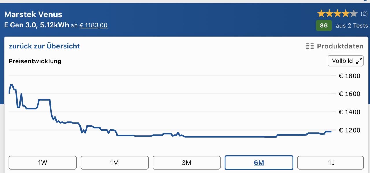

  •  cutcher
12.4.2026  (#51)
joho78 schrieb:
Die Preise sind die letzten Wochen für solche AC-gekoppelten Systeme anscheinend stark gefallen;
wie kommst du drauf🤔?
Der ist seit Monaten stabil🤷‍♂️

Also ca. 4 Monate sind eh 16 Wochen 🤓 Nachdem die Chinesen bereits mit Batterieüberkapazitäten kämpfen, könnte ich mir vorstellen, dass die Preise fallen und auch noch weitere Hersteller (wie Marstek) auf den Markt kommen. Schauen wir mal, dann sehen wir schon! 😉
