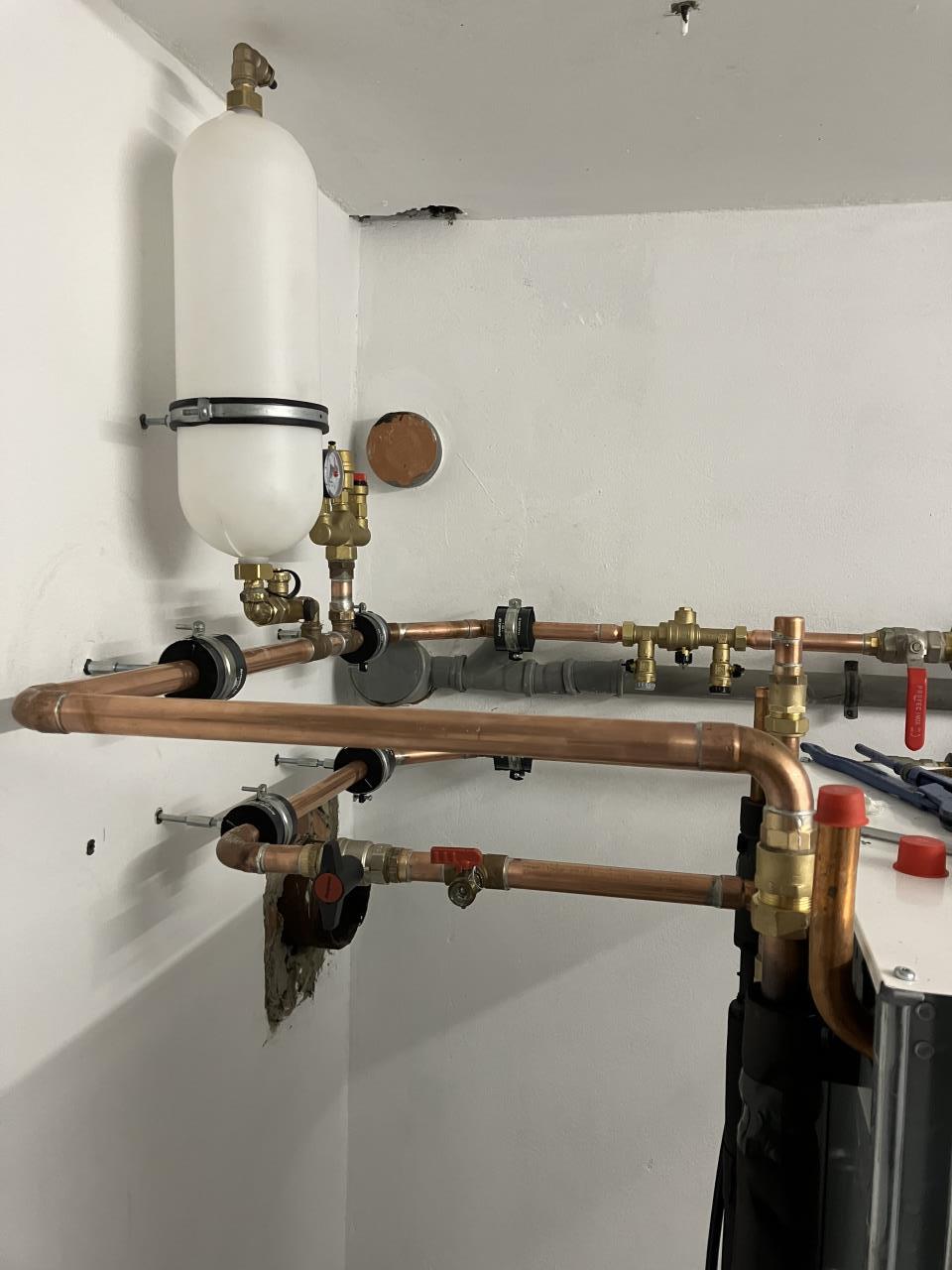

Moin etstas
vielleicht helfen dir die Bilder 🤔.
Ich habe auch, als Leie meine NIBE S1156-8 mit großer Hilfe von Akani eingebaut und an an Halloween erfolgreich in Betrieb genommen.
ich habe Kupfer genommen und die Verbindungen weichgelötet.
Das System simpel ohne Puffer aufgebaut.
Ich bin sehr zufrieden und auch ein bisschen stolz 😊
Falls jemand Fragen hat gerne.
Dir auf jeden Fall viel Erfolg und viel Spaß dabei.
Edgar
Bilder folgen
  •  Pius
19.1.2026  (#19)
  • 2026/20260119498986.jpg
  •  Pius
19.1.2026  (#20)
2026/20260119522704.jpg
  •  Pius
19.1.2026  (#21)
2026/20260119750421.jpg
