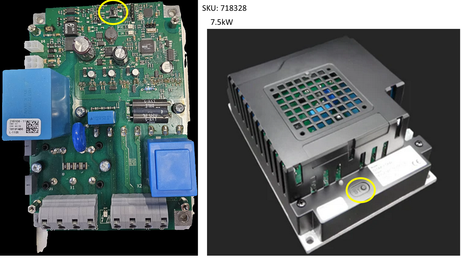

Unten im Kälteteil sind noch Platinen, eine davon geht auch zum Inverter, hier sind Mikroschalter drauf, diese kurz drücken zum reset, hat bei mir mal funktioniert. Hab leider grad kein Bild patat
  •  Kleinermuk
Do it yourself-Anleitung 23.9.2025  (#6)
2025/20250923728124.png

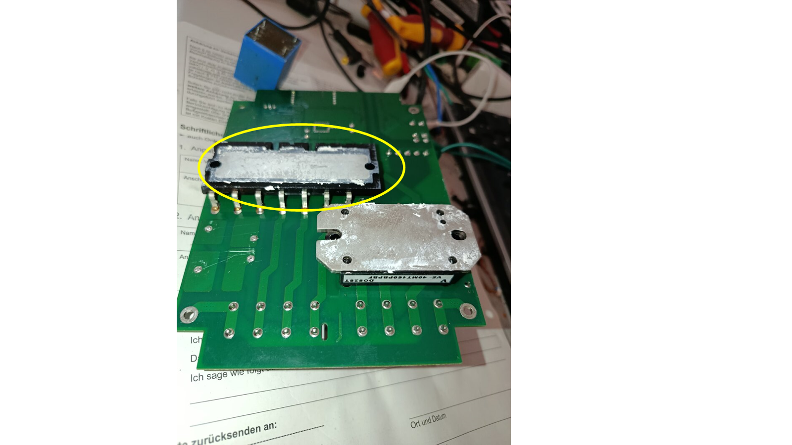

Schraube die Platine vom Kühlkörper ab. Auf der Rückseite vom PCB müssen die Leistungstransistoren und deren Ansteuerung zu sehen sein.

Kann man bei diesem IC eine Bezeichnung ablesen?  Das ist der Treiberbaustein für den Kompressormotor.
2025/20250923772858.png

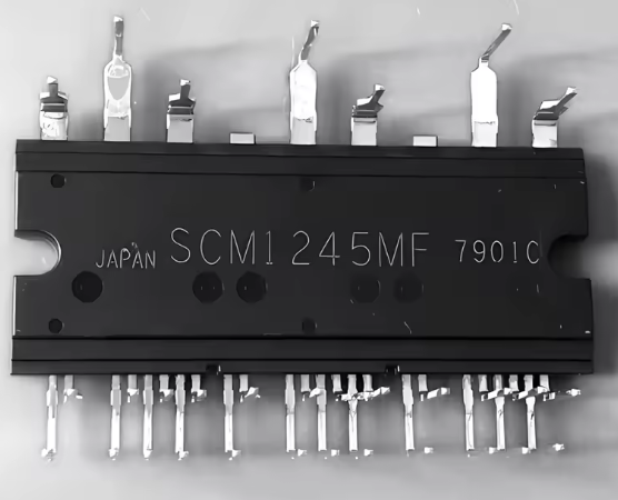

Ist wahrscheinlich auf der Unterseite drauf. Ich würde diesen einmal auslöten und schauen, ob die Trafospannung wieder ok ist.  Diese Motor Driver IC sind intelligente Dinger. Die erkennen, wenn ein Leistungstransistor einen Kurzschluss hat und melden das sofort dem Chef
IRMCK341 (Sensorless-Motor-Control).
2025/20250923710450.png
  •  agp8x
23.9.2025  (#14)
Also es handelt sich um einen Mitsubishi PS22A78-E
leider jedoch nicht der schuldige :(

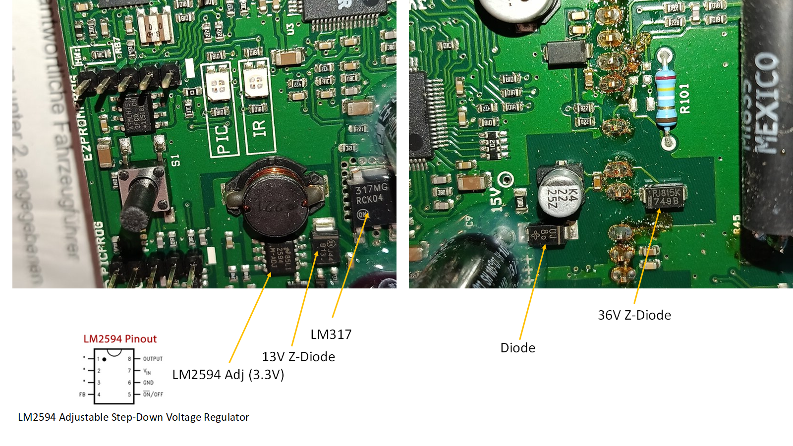

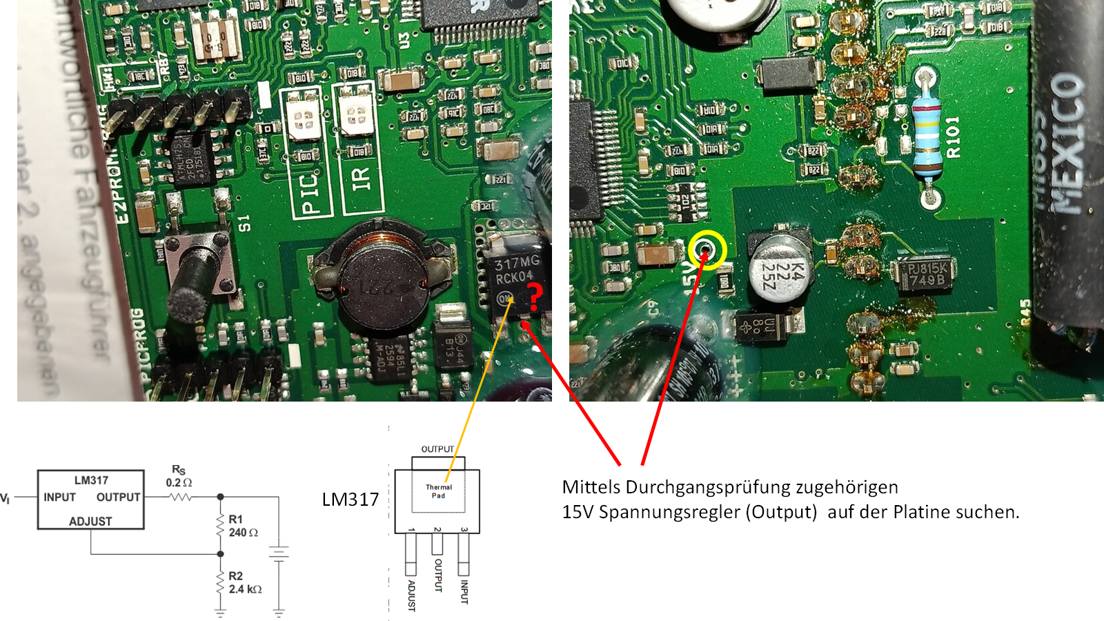

agp8x schrieb: Den Trafo für die Steuerelektronik mit 18v und 2w hab ich mal ausgelötet und versucht mit alternativnetzteil zu bespeisen, bin bis 300mA -->5V gegangen. irgendwas braucht da zuviel Strom.
Außer dem Gleichrichter(für den Steuerstrom) mb2s wüsst ich nix was hier die 18v wechselspannung benötigt, dieser schaut aber augenscheinlich ok aus.
Der Trafo liefert ja nur eine 18V Ausgangsspannung. Die wird durch den mb2s gleichgerichtet. Aus dieser Gleichspannung werden dann die 1,8V, die 3.3V (LM2594), und die 15V (LM317) Gleichspannungen mittels Step-Down Regulator und Linearregler gemacht.  Ich tippe, dass es bei den 15V hapert. Für jede Spannung gibt es einen Testpunkt auf der Platine.  Miss einmal an den Testpunkten die Spannungen ohne eingelöteten PS22A78-E. Das Netzgerät würde ich auf max. 100mA begrenzen.  Mittels Wärmebildkamera würde man die ca. 1.5W Verlustleistung erkennen, wenn du mit >5V und 300mA hereinfährst. Eine defekte Z-Diode kann auch eine Ursache sein. Als Massebezugspunkt nimmst den - vom Gleichrichter mb2s.
2025/20250924425137.png
2025/20250924170082.png
2025/20250924236558.png

Lieber Kleinermuk!
Ich denke mit deinen Hinweisen bin ich ans Ziel gekommen, vielen herzlichen Dank für deine Hilfe und vorallem Mühe!
15V versorgung war wirklich im Keller, und dafür zustädig wie du bereits vermutet hast der lm317.
Auslöten der Zehnerdiode die paralell zur 15V Versorgungsspg war brachte keinen unterschied, da ansonsten nur der Mitsubishi chip damit versorgt wird, konnte es also nur mehr der lm317 selber sein.
Ohne diesem startet der rest der Platine augenscheinlich, auch die Kommunikation mit der restlichen WP WP [Wärmepumpe] hat sofort funktioniert.

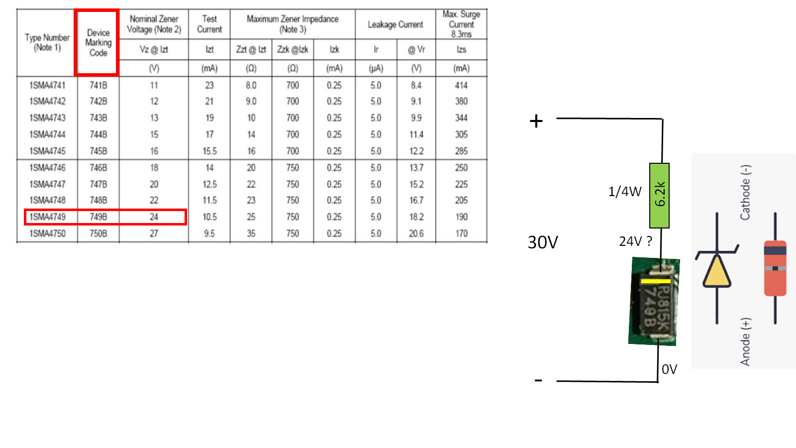

Werde nun den Lm317 sowie die zehnerdiode "Pj815K"(wie kommst du auf 36v? finde hierzu kein datenblatt) ersetzen.
Was würdest du noch gleich tauschen? Den großen mitsubishi IC werd ich auch tauschen, hab den beim auslöten die haxen gekürzt
https://up.picr.de/50090757bf.jpgBildquelle: https://up.picr.de/50090757bf.jpg

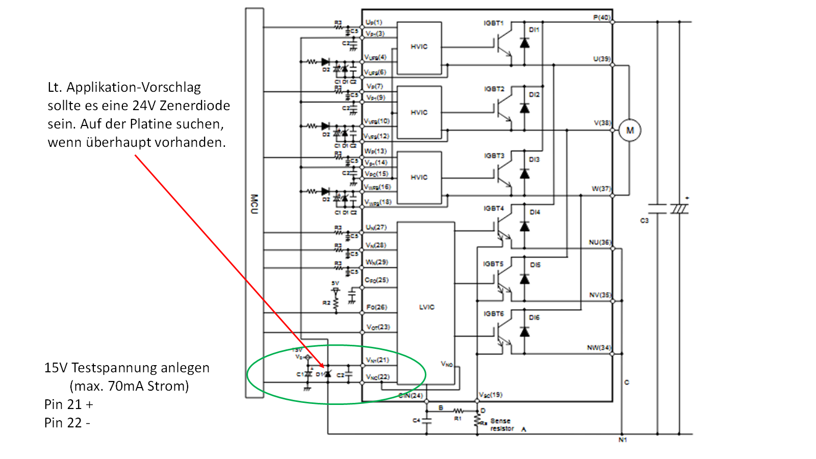

24.9.2025  (#17)

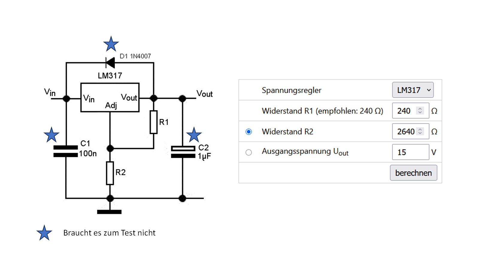

1) Schön dass sich eine Änderung ergeben hat, aber ich bin nicht so optimistisch wie du 😀.
2) Bin noch immer der Meinung, dass es an der 15V Spannungsversorgung liegt, aber nicht so sicher, dass der LM316 der Verursacher ist - eher der Leidtragende.  Für mich schaut es so aus, dass du eh ein Elektronikbastler bist. Mit 2 Widerständen kann man die 15V mit dem Regler am Schreibtisch nachbauen. Ja, mit der Diode habe ich auch meine Probleme damit. Unter der Bezeichnung "Pj815K" finde ich nichts Brauchbares. Ich habe dann nach dem Device Marking Code 749B gesucht. Aber zu späten Stunde in der falschen Reihe geschaut. Entweder ist das eine 15V oder eine 24 Zener Diode. Kannst aber leicht überprüfen.
2025/20250924954662.png
2025/20250924101337.png

Z Diode(24v) und Lm317 getauscht, keine änderung.
neuer Lm317 wird wieder warm..
Kleinermuk! dein vorhersage bewahrheitet sich leider...
habe mir gedacht ich gebe der 15v seite direkt ihre Spg um dadurch zu sehen welches Bauteil hier die wärme aufnimmt (Wärmebildkamera hab ich leider nicht).
hierbei mit Strombegrenzung 50mA habe ich etwas im bereich dieser z Diode gegrillt... und das blödeste, habe es nicht genau identifierzen können, aber vermutlich ein smd widerstand.
Danach war sprichtwörtlich der "widerstand" weg und mit originaltrafo kamen danach 5v 3,3 und 15v an wo sie auch ankommen sollen.
habe den große IC wieder eingelötet und gehofft..
Verdichter versucht zu starten, man hört dieses kurze Pipsen / schnaufen aber mehr passiert nicht, danach kommt der Fehler Phasenausfall.
Der Fehler tritt aber auch bei abgesteckten Verdichter auf.
Soweit ich mich eingelesen habe kann der Verdichter IC nur über einen PIN einen Fehler ausgeben, unabhängig was der fehler ist.
Die Frage die sich mir stellt, wie sicher bin ich mir das der Verdichter auch in ordnung ist? Wird sowas normalerweise langsam kaputt im sinne von Lagerschaden o.ä. und man hört das sich sowas angekündigen wird? oder brennt hier eher eine wicklung durch und er "steckt" plötzlich?
Hat jemand ideen wie ich den Verdichter Prüfen kann außer Widerstand messen? (übrignes um die 0,6Ohm)
Wenn ich mir hier sicher wäre könnte ich mich glaub ich schon durchringen und die 1400€ Ersatzplatine (Was für eine Frechheit eigentlich für 70€ herstellungskosten?) bestellen.
