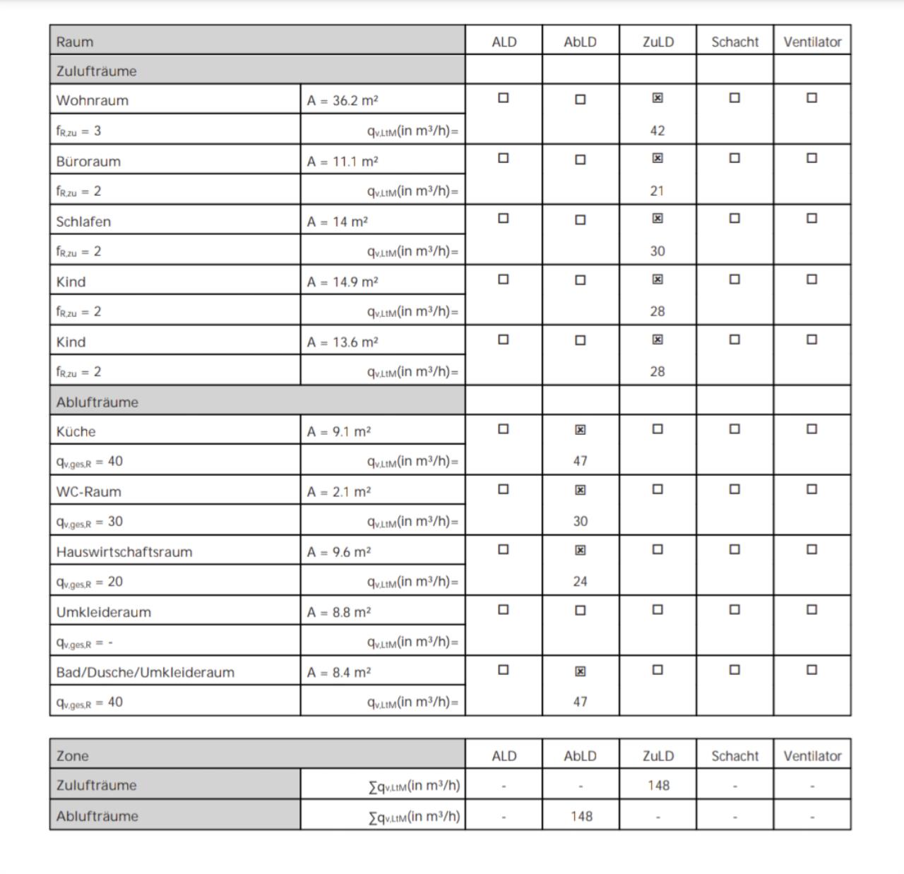

  •  Habakuck
17.11.2025  (#10)
So, nach einer gefühlten Ewigkeit habe ich jetzt eine Auslegung von einem Büro für Lüftungstechnik erhalten.
Was soll ich sagen, soweit ich das beurteilen kann würden die die Lüftungsanlage genauso auslegen wie mein Bauträger. ^^
Ebenfalls 30 m3/h im Schlafzimmer.
Das war jetzt irgendwie nicht das was ich erwartet habe...
Wenn ihr die anderen Seiten des Papiers auch noch braucht sagt Bescheid, ich hab jetzt erstmal nur auf das Schlafzimmer geguckt.
2025/20251117985342.png
  •  leitwolf
18.11.2025  (#11)
@Habakuck
Ich werde mit dieser Fragestellung an das FGK - Fachverband Gebäude Klima (habe da einen guten Kontakt) herantreten, um eine unabhängige Antwort zu bekommen. Vielleicht sind sie auch bereit eine offizielle Stellungnahme dazu abzugeben.

Worüber ich momentan nachdenke:
Ich könnte während der Nacht in zwei anderen Räumen abdrehen um dadurch mehr Luft ins Schlafzimmer zu bekommen.
So wie ich den Techniker vom Bauherren verstanden habe gibt es einen Verteiler für das OG und einen für das UG.
Wenn ich im OG von 4 Räumen 2 zudrehe müsste im Schlafzimmer mehr ankommen.
Ich habe das gestern mal ausprobiert und subjektiv habe ich danach mehr Luftstrom im Schlafzimmer gehabt.
Ich habe kein Aerometer daher kann ich momentan nicht messen was das bringt.
Dazu eine Frage: Damit ich die Ventile nicht händisch zudrehen muss, gibt es solche Ventile auch elektrisch und am besten irgendwie smart ansteuerbar?
Zusätzliche Frage: Ich kann ja auch die Nennleistung der Anlage noch nach oben schrauben. Das hatten wir mal testweise gemacht von 140 auf 160 m^3/h aber dann wird die Anlage sehr laut.
Dabei stört uns allerdings NICHT das Geräusch der schneller strömenden Luft sondern man hört durch die Schläuche den Motor bzw. das Gebläse dann viel stärker.
Ich habe keine Ahnung ob bei uns ein Schalldämpfer verbaut ist oder nicht aber könnte man da evtl. einen nachrüsten?
