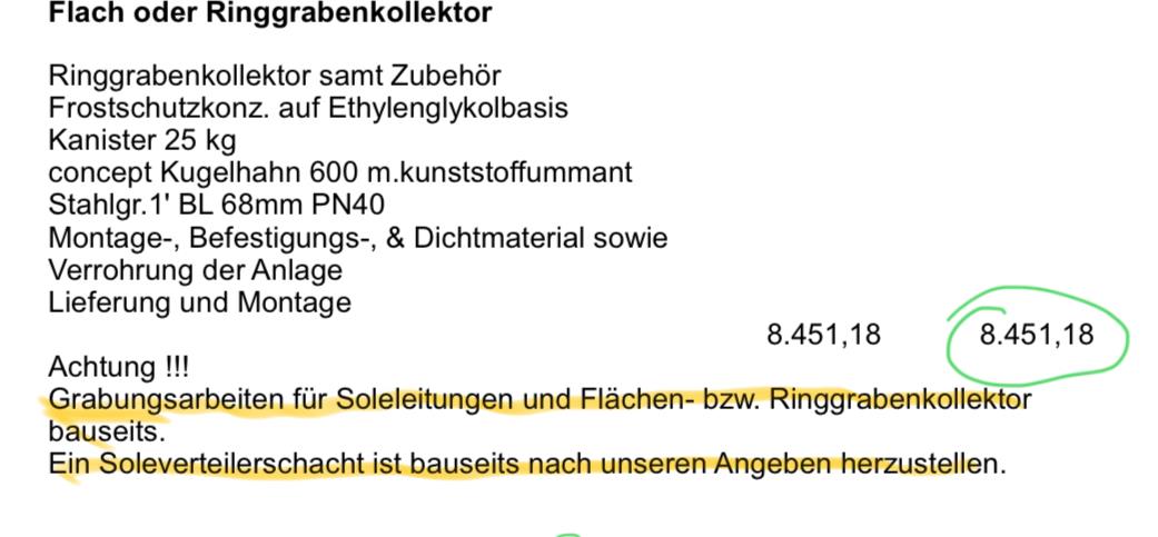

Liebe Forum,
spricht das Bild selber? Ist das übertrieben oder nicht?
Preise ohne MwSt.

Ja, ist übertrieben...
15.9.2025  (#2)
Kommt drauf an für wieviel Leistung der gelegt werden muss. Und die Anschlussbedingeungen, weil unten steht Verteilerschacht bauseits?
15.9.2025  (#3)
Das ist KEIN Ringgrabenkollektor!! Da benötigt man nämlich keinen Soleschachtverteiler...
Da würde ich den Installateur folgendes Angebot machen: Du kaufst über den RGK RGK [Ringgrabenkollektor] Shop das RGK RGK [Ringgrabenkollektor] Paket inkl. Sole um 1600€ netto und legst den RGK RGK [Ringgrabenkollektor] selber ein. Die professionelle Planung läuft sowieso über ein Planungsbüro und nicht über den Insti. Soll unter 1000€ kosten.
Und mit den gesparten 6000€ ist der Bagger und ein Urlaub auch locker drin.
Eigentlich wäre ich dafür, solche Installateure vor den Vorhang zu holen und hier als abschreckendes Beispiel anzuführen. 😡🤬

Akani schrieb: Kommt drauf an für wieviel Leistung der gelegt werden muss. Und die Anschlussbedingeungen, weil unten steht Verteilerschacht bauseits
Das Angebot ist leider nicht so detailliert, aber diese Posizion sind grundsätzlich die Kollektoren im Garten, ohne Erdarbeiten und Schacht.
Ich habe die Pläne jetzt selber gezeichnet und ich versuche zu verstehen, wie viel sowas kosten könnte. https://www.energiesparhaus.at/forum-lwp-mit-welchem-hersteller-gute-erfahrungen/75905_2#897762
habt ihr Erfahrung damit?
Ich lese überall es ist ein Tag Arbeit dir Röhre zu verlegen und finde online DYI Packete die 1200€ kosten https://www.ringgrabenkollektor.com/shop/rgk-rohrpaket-1x-400m-da40/
Oder fehlt noch etwas bis zum 10000 inklusive MwSt?

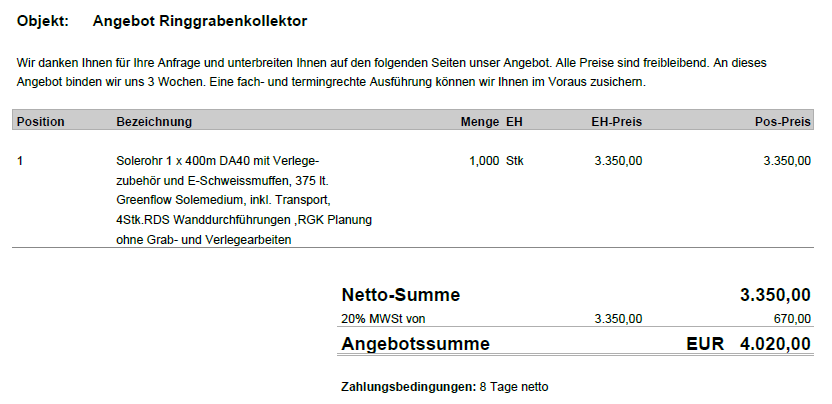

Hier ein aktuelles Angebot vom Lagerhaus:
Planung und Verlegung durch https://www.ringgrabenkollektor.at/ - Wir helfen mit 2 Mann bei der Verlegung mit.
2025/20250915898635.png
Solche Firmen mit solchen Angeboten wie bei dir einfach meiden und andere Partner suchen.

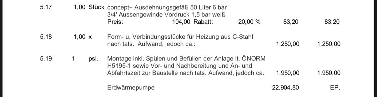

AT OÖ, anbei bitte die ganze Position.
Ich frage bezüglich der Mannschaft, aber ich hoffe eigentlich, bei dem Preis soll auch das Frühstück dabei sein.
2025/20250915906149.png

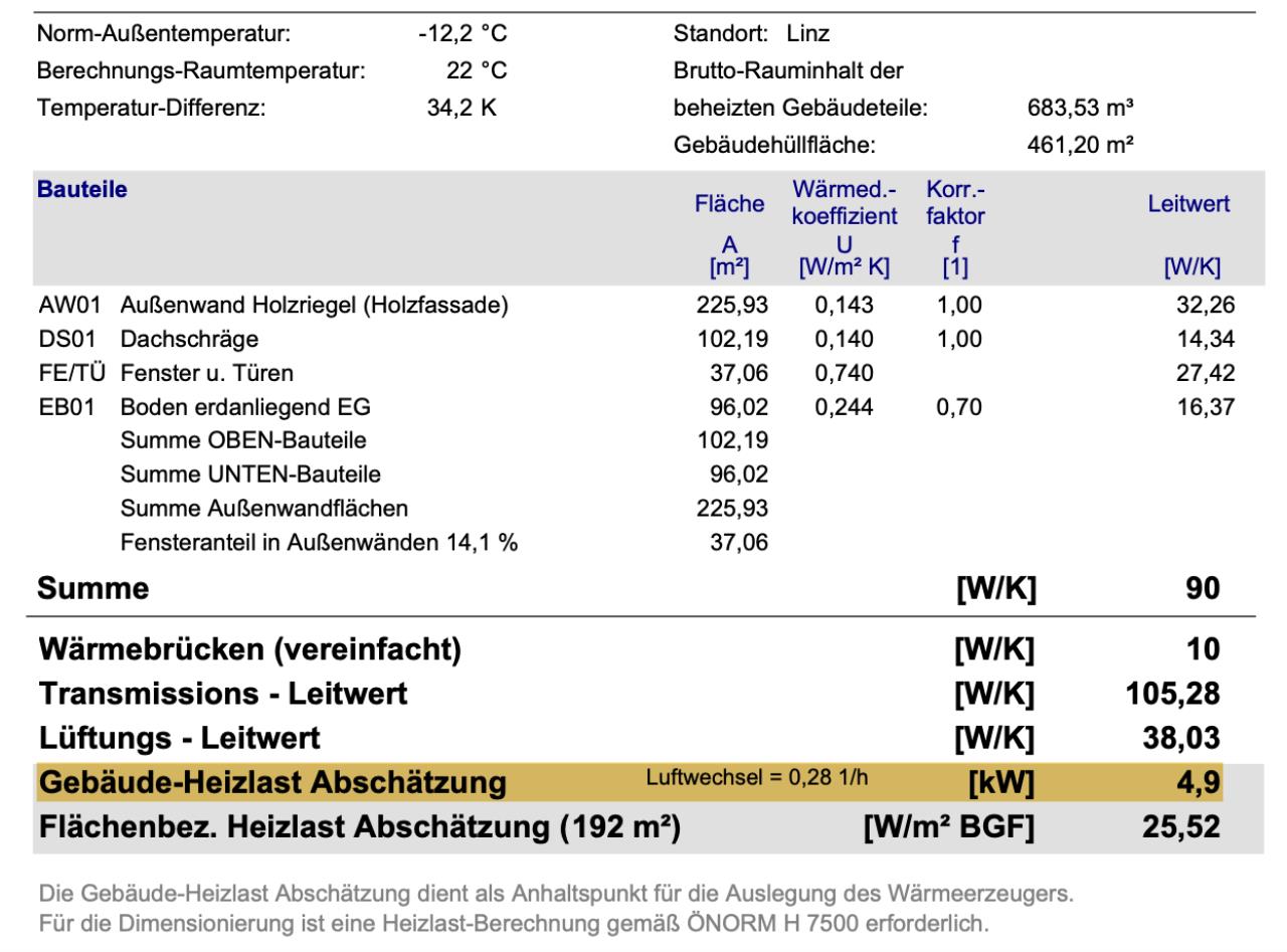

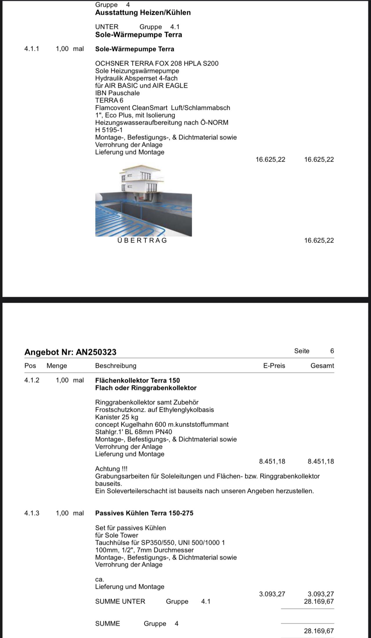

Sind Zweikreis nötig? Laut EA EA [Energieausweis] haben wir 4.9kW Heizlast ohne KWL KWL [Kontrollierte Wohnraumlüftung], laut Trenchplanner sind 4kW mit KWL KWL [Kontrollierte Wohnraumlüftung]..
  •  mike82
15.9.2025  (#10)
ad zweikreis:
nein eigentlich nicht... bei der heizlast passten 1x40x300 oder wenn man etwas mehr rohr haben möchte 1x40x400. die beiden nehmen sich preislich aber fast nix...

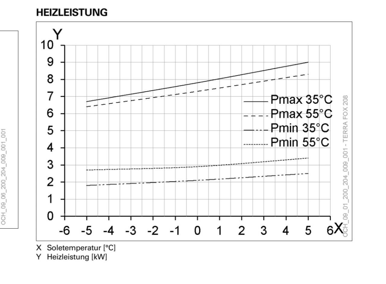

@Blumenbau : Welche Heizlast hat denn nun dein Haus? Kannst vielleicht die ersten 1-2 Seiten des EAWEAW [Energieausweis] reinstellen?
Denn: Deine RGK RGK [Ringgrabenkollektor] Planung rechnet mit 4 kW Heizlast (k.A. ob das auch stimmt). Wenn das so wäre, dann wäre die Ochsner Terra Fox eindeutig die falsche WP WP [Wärmepumpe], da überdimensioniert:
2025/20250915322759.png
Die schiebt minimal 3kW ins Haus, was ich schon sehr schlecht finde. Der Modulationsbereich liegt da ja nur bei 1:3, wohingegen andere WP WP [Wärmepumpe] durchaus 1:5 oder mehr schaffen.
Und für so eine suboptimale WP WP [Wärmepumpe] 20k€ inkl. Kühlen - netto wohlgemerkt - abzudrücken, ja bist du... 🙈

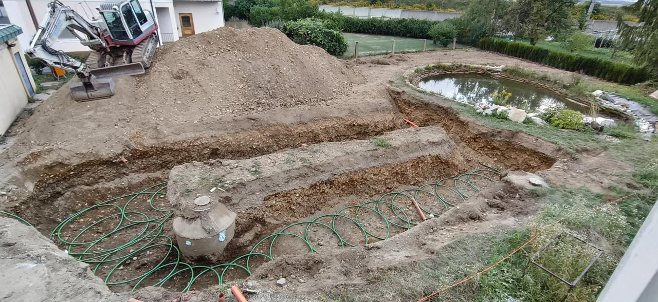

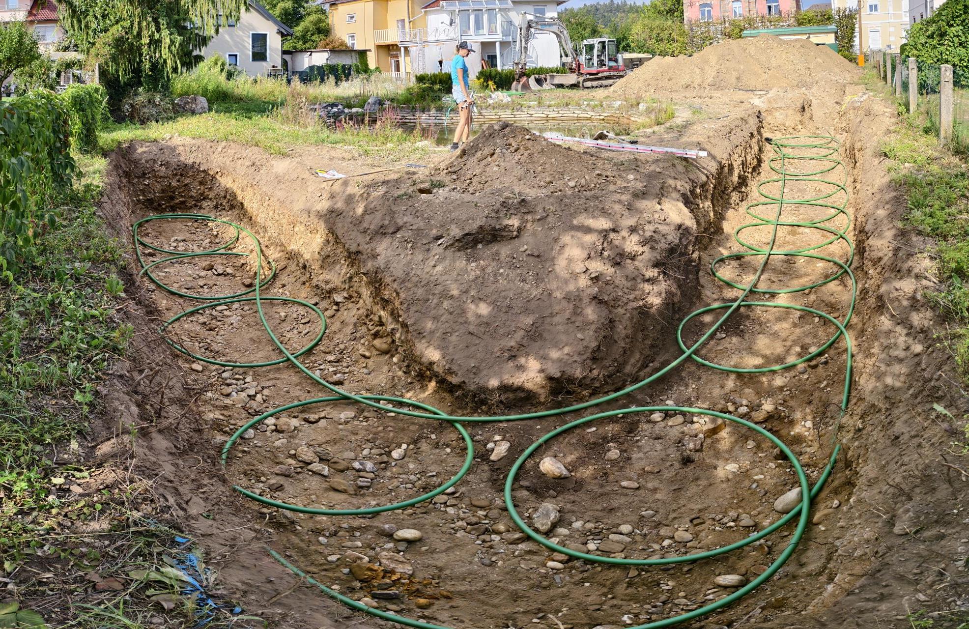

Hab ich gerade vorletzte Woche selber verlegt und die Preise im Kopf:
-Planung (danke, liebe Helga!) rund 700 Euro
-1x400m RGK RGK [Ringgrabenkollektor] Set inkl. Sole und Spedition vom Muggenhuber 2800 Euro
-Einmal Installateur geholt zum Verschweißen der beiden Rohre samt 2 Druckprüfungen (Lehrling im letzten Lehrjahr, knapp 1,5 Stunden war er da): Noch ausstehend
-Verlegung zu dritt selber gemacht (nochmal danke an Helga für die Tipps)
-Erdarbeiten ca. 15 Stunden, weil wir durch einen vorhandenen Schwimmteich, Sickerschacht und Brunnen eine sehr heikle Leitungsführung hatten und auf 2 Etappen baggern und den Aushub per Dumper lagern mussten. Wird irgendwo um die 4000 Euro sein.
2025/2025091537967.jpg
2025/20250915950187.jpg

2025/20250915891289.png
2025/20250915704836.png

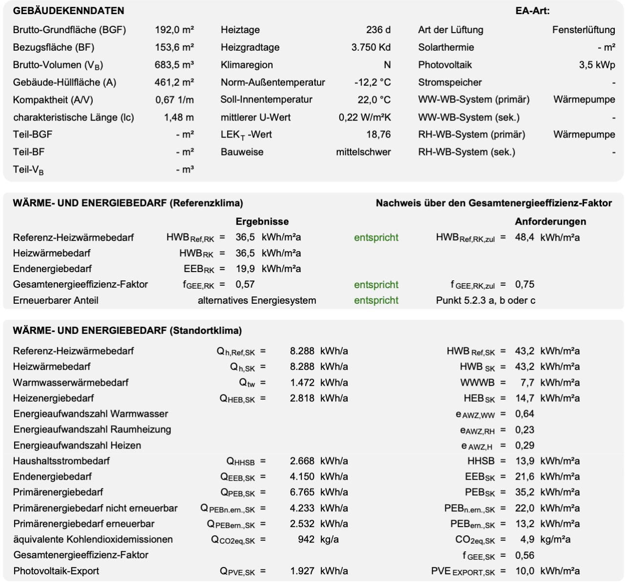

bitte die Datei anbei, aufpassen OHNE KWL KWL [Kontrollierte Wohnraumlüftung] da die Meinung der Planungfirma ist wir brauchen das nicht..
15.9.2025  (#14)
Die reale Heizlast wird da eher Richtung 4,2kW gehen. Das heißt defintiv, dass die Ochsner wirklich eine komplett unpassende WP WP [Wärmepumpe] ist und der Insti kein Interesse (oder auch Wissen) hat, bei dir ein effizientes WP WP [Wärmepumpe]-System zu installieren. 😕
Du musst schauen, dass du eine Sole-WP findest, welche möglichst weit runter modulieren kann. z.B. 1kW können da nur mehr wenige, aber definitiv keine Ochsner, M-TECH oder IDM, nur so als Beispiel, Nibe/KNV auch eher nicht.

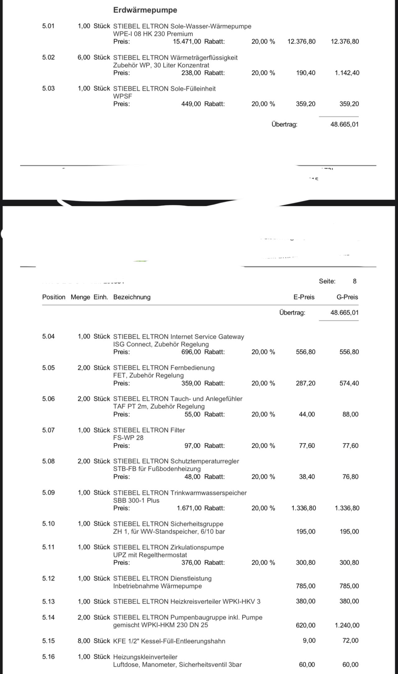

Ich habe auch eine andere Angebot mit Stiefel Eltron WPE-I 08 HK 230 Premium bekommen, allerdings auch nicht günstiger,  RGK nicht inbegriffen.
2025/20250915866616.png
2025/20250915480092.png

Wie tief wird der denn dann letztendlich unter der Erde sein? Sieht auf den Bildern ziemlich flach aus  :)
  •  Designo
15.9.2025  (#18)
Wirkt glaub ich nur so... flachster Graben ist 1,60 tief, der tiefste 2 Meter. Die Verbindungs- und Zuleitungen ebenfalls 1,50 bis 1,60. Ist schon alles wieder zugeschüttet, gottseidank! Sollte laut Berechnung 9000kWh leisten.

Blumenbau schrieb: Was bleibt übrigens?!
Die Stiebel in deinem Angebot kann bis 1kW runter. In dem Angebot ist übrigens auch die Soleflüssigkeit für den RGK RGK [Ringgrabenkollektor] (?) auch schon drin. Die Fernbedienung um 500€ benötigt man wohl nicht. Warum ist da extra eine Pumpengruppe samt Mischer drin (5.14)?? Komplett für'n Hugo im Neubau, sag ich mal...
Die Zirkulationspumpe soll auch rausfliegen, denn damit ist dir ein um bis zu 4facher (!!) Warmwasserverbrauch garantiert, nebst zweifelhafter Hygiene (Legionellen?). Besser mit dem Trinkwasserwarmwasserspeicher näher zu den Entnahmestellen rücken, oder solarfähige Durchlauferhitzer nutzen. Die heizen nur anfangs das Delta dazu, bis dann das WW WW [Warmwasser] daherkommt.
Und schon sind es quasi mind. 3k€ weniger, bei weit höherer Effizienz. emoji
