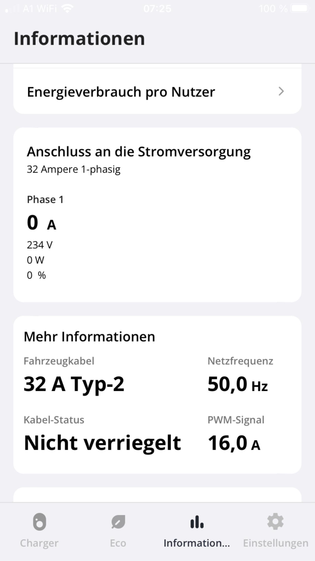

Ich habe ausschließlich 32 Ampere kodierte Ladekabel.
Auch meine goE Box erkennt die Kodierung zuverlässig.

Mahlzeit,
danke für die Antworten!
Mir ist noch wa eingefallen, vll habe ich einen der Stecker nicht gscheit eingesteckt. In der App ist bei der 22kW Ladesäule dann keien Fehlermeldung gekommen, es haben die Minuten zu zählen begonnen, aber weder am Auto war der Ladebalken zu sehen, noch irgendwelche kWh an der Ladesäule.
Fällt mir deshalb ein, weil am Abend in der Fronius Wattpilot App die Fehlermeldung gekommen ist (sinngemäß): Fehler beim Verriegeln.
Habe 17x beim Auto ab-und angesteckt, niente. Dann amal alles abgesteckt, alle APPS geschlossen, alles neu angesteckt, auto eingeschaltet, APPs gestartet, dann gings plötzlich..
Also vll war ich der Fehler emoji
