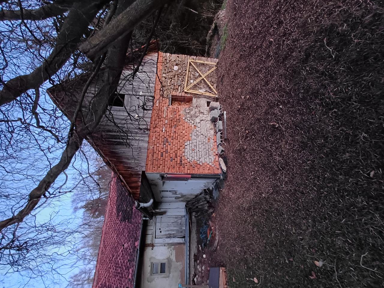

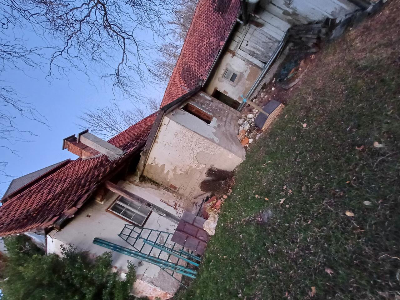

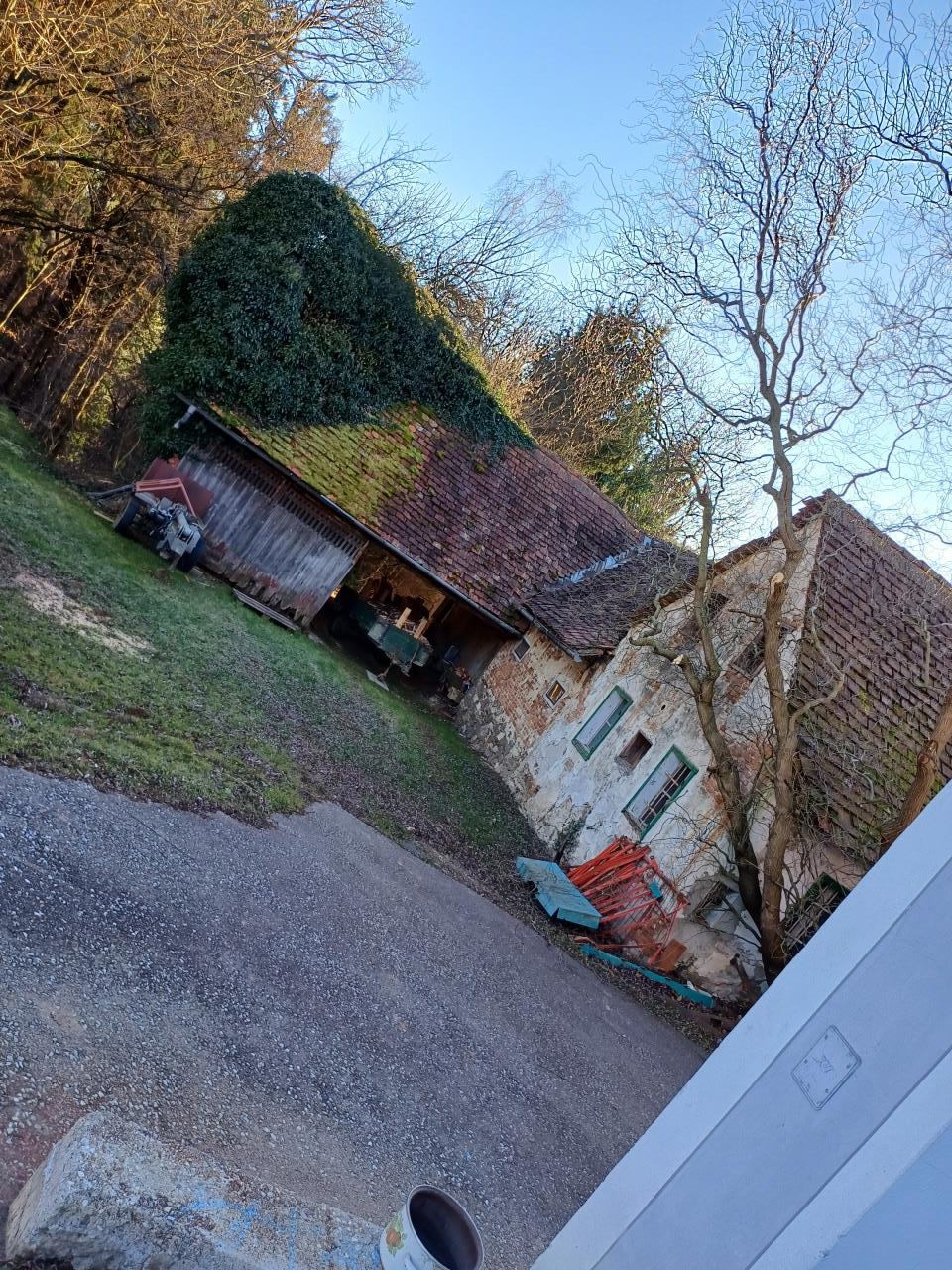

Neben dem Haus steht noch ein alter kleiner Vierkanthof, der uns gehört und den ich abreißen muss, jetzt wäre meine Überlegung das vor Ort zu schreddern und zu verwenden. Wäre das eine gute Idee? Das Gebäude besteht aus Stein, Ziegel und Beton.
  •  Daniel93
24.8.2025  (#4)
Würde sich um das Gebäude handeln

Die Idee finde ich gut, aber findest du jemanden der dir dies schreddert?
Und vergiß nicht die seitliche Begrenzung für den Bruch, sonst rutscht der auseinander und braucht immer mehr Material

Ja, eine bekannte Firma von mir hat einen kleinen mobilen Brecher.
25.8.2025  (#7)
Ziegel kannst du nicht verwenden.
Mit 40-50cm Tiefe fährst du gut. Mach die Zufahrt auf jeden Falm breit genug, ich würde zur fertigen Fahrbahn den ungebundenen Oberbau ca 1m breiter machen...
