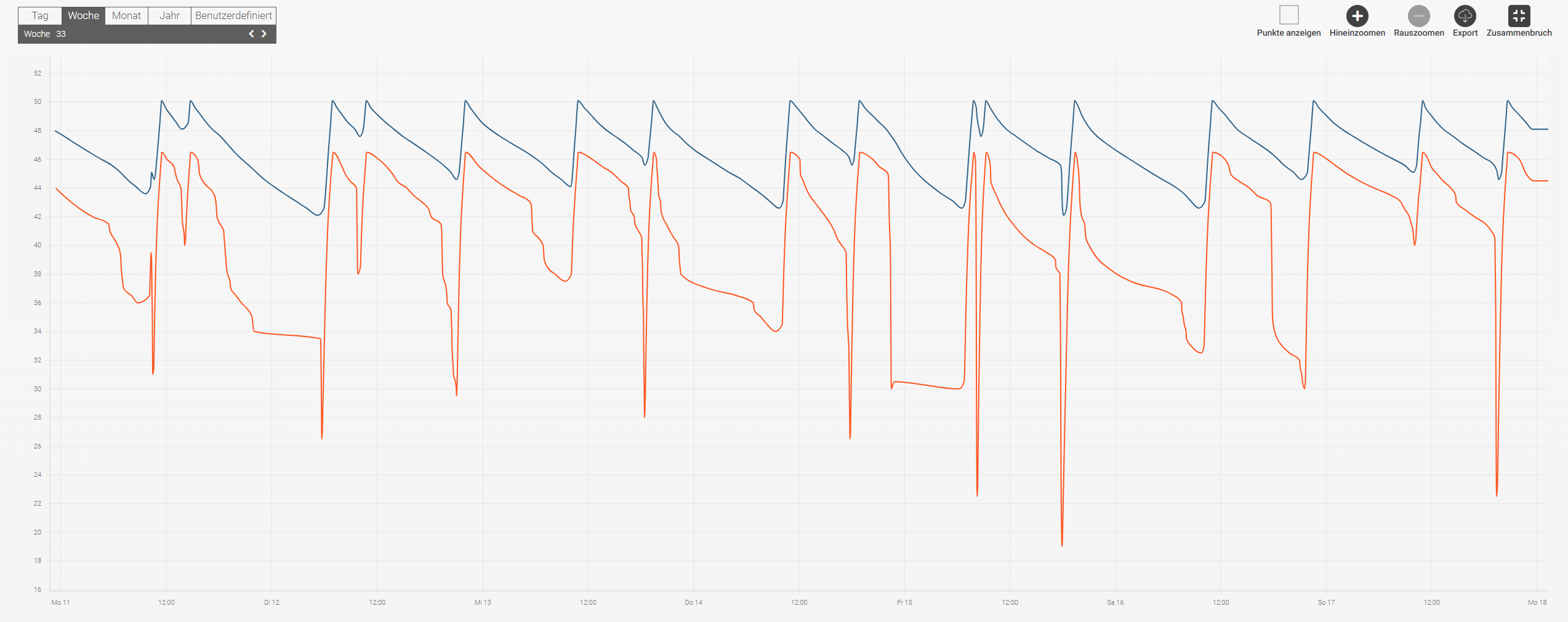

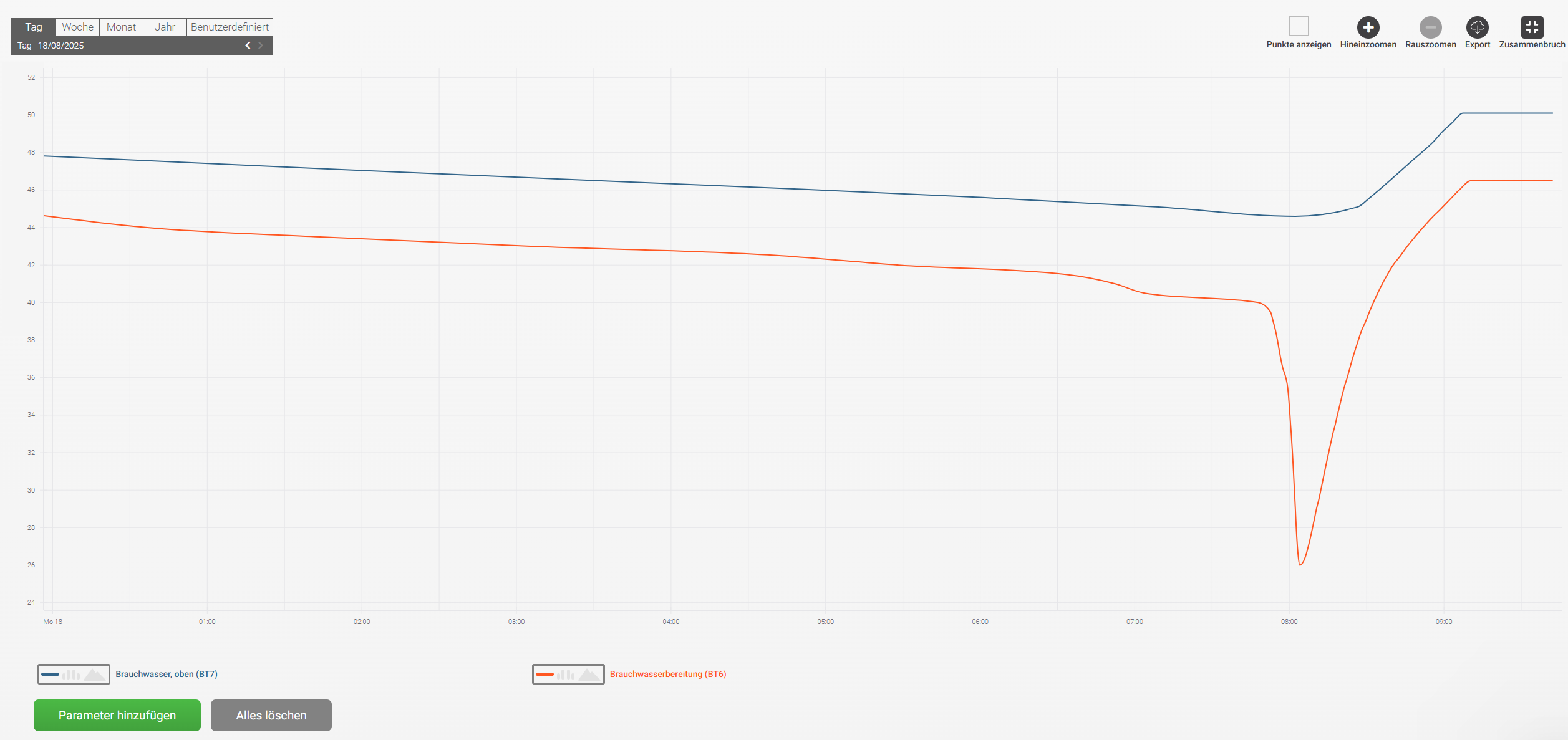

So sieht die letzte Woche aus:
2025/20250818644914.png
Und so heute morgen:
2025/20250818414873.png

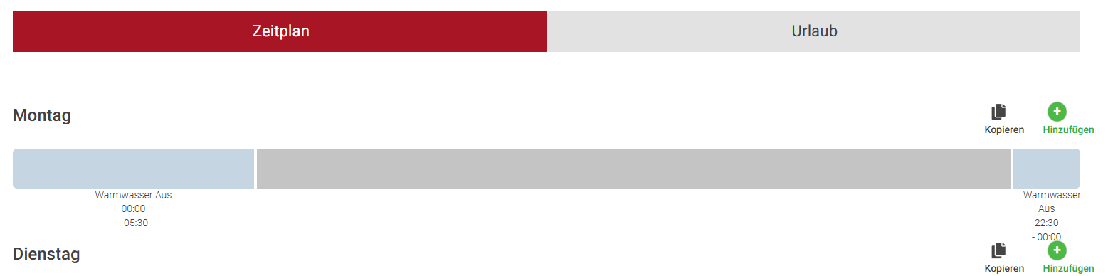

Folgende Einstellungen habe ich noch:
2025/20250818363970.png
(dies gilt für die ganze Woche)
und
2025/20250818229803.png

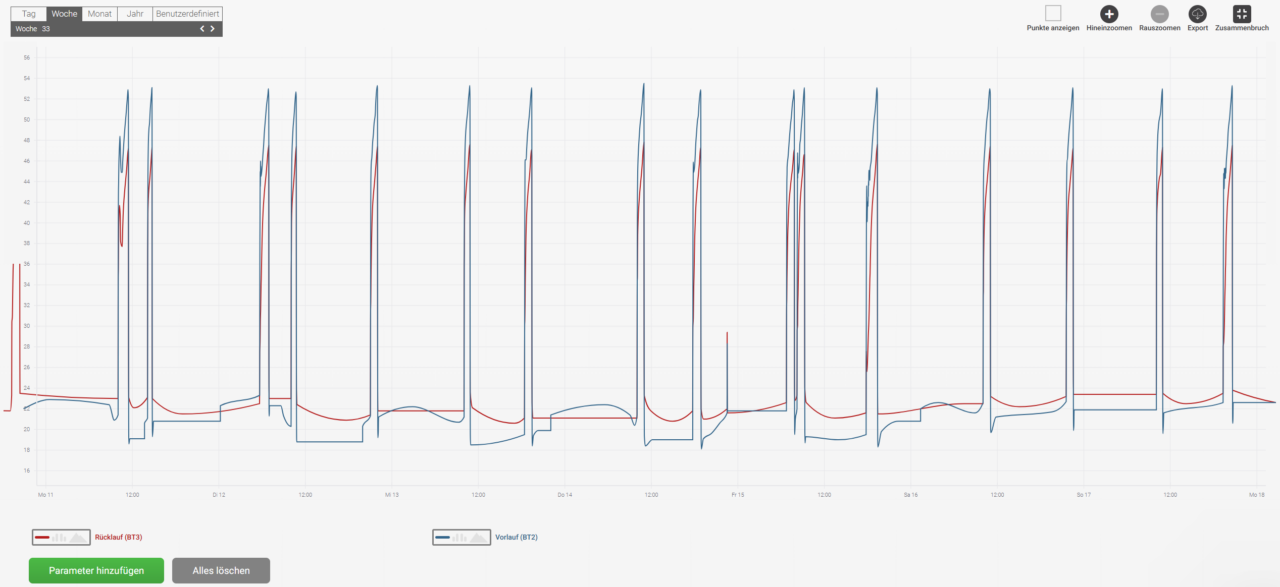

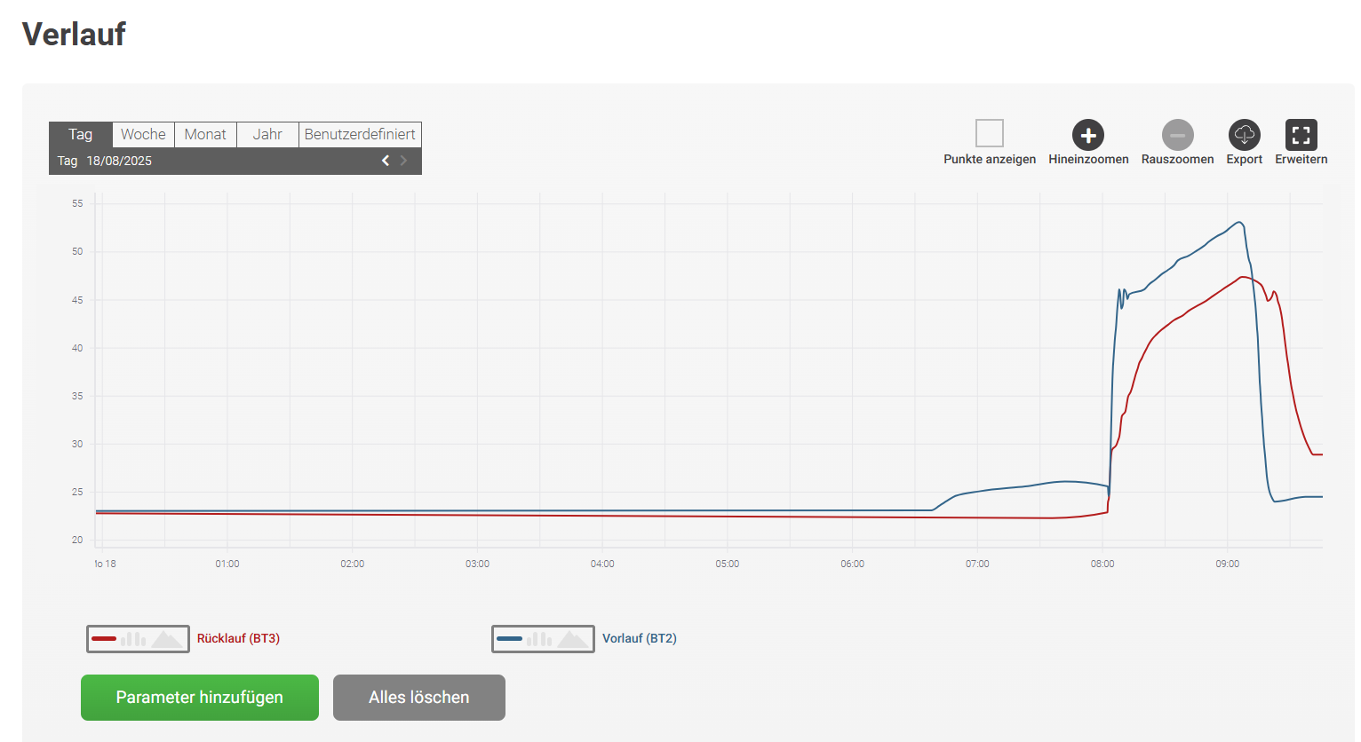

Und für die gleichen Zeiträume VL VL [Vorlauf] und RL RL [Rücklauf]:
2025/2025081810408.png
2025/20250818233285.png

@ds50 Da ich weiß auf was du hinaus willst, war da nicht irgendwas von wegen den internen Speicher der 1255 kann man nicht so beladen wie den Greenwater?
  •  lewurm
18.8.2025  (#7)
BT7 fällt nie unter 42C, das sieht doch sehr gut aus.
Was ist das Problem im Alltag?

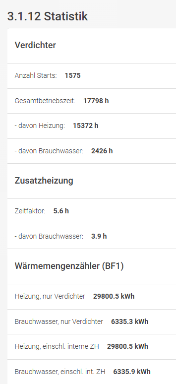

Taktmäßig interessant sind eher die Heizzeiten - also wie oft sie in der Übergangszeit, aber vor allem auch im Kernwinter taktet. Da gibt es oft enormes Einsparungspotential, aber da reden wir von z.B. 2500 unnötigen Takten pro Jahr, wenn's blöd hochkommt. Da würde ich mir an deiner Stelle nicht sooo einen Kopf machen.
P.S.: Und wieviele Betriebstunden hast du pro Takt? Wenn du auf 10+h kommst, dann ist alles easy.

@ds50 Statistik sieht so aus:
2025/20250818747530.png
Also wären um die 11+h....

Also ich sehe da im Mittel 0.2 - 0.3 K/h Stillstandsverlust. Das ist bei der S1255 absolut im Rahmen und erfordert glaube ich keinen extra Thermosiphon.
