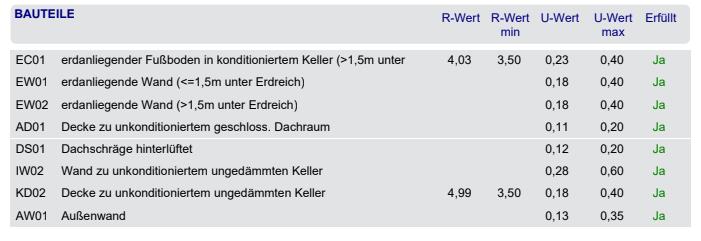

  •  Eristoff
13.8.2025  (#7)
@stefano
ich denke schon:
2025/20250813849291.png
@Woodstepper
noch wäre die XPS Dämmung under der Bodenplatte möglich.
Schimmel möchte ich natürlich vermeiden, aber ich kann nicht einschätzen wie groß die Wärmeverluste über die Bodenplatte in der Garage wären.
Ja, Keller dürfte berücksichtigt worden sein. Also alles außer die unbeheizte Garage.
Schimmel ist ein Temperatur und Feuchte Thema. Das Gebäude gehört immer als ganzes betrachtet. Hast du z.B. ein offenes Stiegenhaus, wo feucht-warme Luft aus dem EG/OG ins KG gelangen kann? Oder Waschküche im Keller? HZG/Lüftung im Keller? Kritische Wärmebrücken?...
Mit bauphysikalischen ungünstigen Kombinationen, kannst auch im Neubau eine Schwammerlzucht hervorbringen.

Laut Plan ist der Keller bis auf die Garage beheizt, Stiegenhaus offen, KWL. Nutzung wäre Technikraum (Innengerät LWP LWP [Luftwärmepumpe], KWL Zentraleinheit und vielleicht Wechselrichter+Batterie), Lagerraum und Waschmaschine+Trockner am Gang.
Wären die Wärmeverluste mit XPS unter der Bodenplatte wirklich soviel weniger als die die ich sowieso über Garage habe?

Eristoff schrieb: Laut Plan ist der Keller bis auf die Garage beheizt,
Ein U-Wert von 0,23 erfüllt zwar die Baunormen, ist aber trotzdem meilenweit weg vom Ideal Zustand.
Nur so zum Nachdenken: Für eine Wandheizung darf der U-Wert einer Außenwand in Österreich max. 0,24 W/m²K sein...
Wie schon mehrfach angedeutet: Unter den Kellerboden kommst du nie mehr. Und so ein schlecht gedämmter Kellerboden kann buchstäblich ein schwarzes energietechnisches Loch für deine FBH FBH [Fußbodenheizung] darstellen. Nicht vergessen, wir sind hier im Energiesparhausforum... 🧐😉
P.S.: Hat man an den Kellerecken dann nicht auch ohne äußere Kellerbodendämmung massive Wärmebrücken und deswegen Schimmelgefahr?
