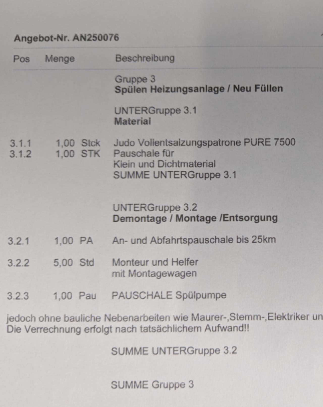

Danke für den Tipp, muss mich schlau machen, was ich alles dazu brauche und wie/ob ich das umsetzen kann. Preislich zum Spülen/neu befüllen kann/will keiner was sagen? Und wenn ich schon dabei bin, ist es echt normal, dass ich bei einer LWP LWP [Luftwärmepumpe] (Buderus WPL 8ART) und FBH FBH [Fußbodenheizung] jährlich immer ein wenig Wasser nachfüllen muss? |
Was kost dich die Neubefüllung? Thermosyphon 500 Euro find ich überzogen. |
knapp 1100 brutto Ja, Thermosyphon hat mich auch überrascht, für 200€-250€ hätt ichs gemacht (auch wenn ich das auch nie wieder rein bekomme, falls es überhaupt was nutzt) |
Okay. Ist schon fair. Dauert wenn gescheit gemacht wird, also auch luftfrei Spülen der einzelnen Kreise einen Tag. Wasser der Liter auch ca 1,50 Euro. Da wäre das Aufbereiten des Heizungswassers im laufenden Betrieb auch nicht wirklich günstiger. Warum lässt du das durchführen? Hast du Probleme mit Ph- Wert oder Leitwert? Oder ist das Heizungswaser rostig? |
Wasser schaut net sauber aus, die Werte kenn ich gar nicht, aber einerseits wurde es 2016 sicher nicht nach Önorm befüllt und anderseits hab ich ja öfters schon normales Leitungswasser nachgefüllt. |

Dann solltest du wirklich erst mal dein Wasser testen, das hätte der Heizungsbauer vor dem Angebot auch machen müssen, denn auf was beruht einfach ein Austausch. Das ist nicht Kundenorientiert sondern einfach nur dahin gerotzt, sorry. Das Geld könntest dir auch sparen wenn alles i. O ist. MAG prüfen, das kannst du auch selber erledigen wenn ein Kappenventil vorhanden ist. Automatische Entlüfter gehören sowieso zugedreht und nur sporadisch zur Überprüfung geöffnet. Also niemals dauerhaft offen stehen lassen. |
Zu seiner Verteidigung, er hat im Gespräch gesagt, dass wir vorher testen sollten, im Angebot war es dann aber nicht mehr drin. Weiß gar nicht, ob ich automatische Entlüfter hab, wie erkenne ich die bzw. wo würden die verbaut sein? |

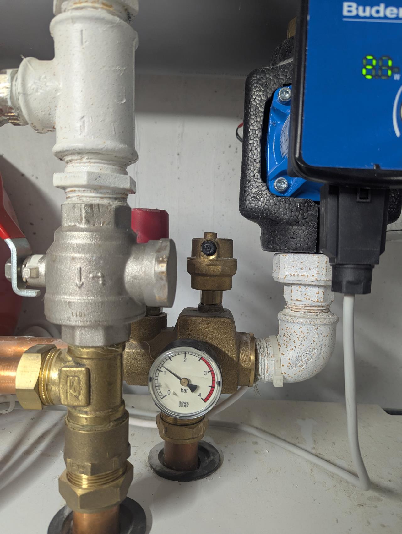

Was hast du den für ein Verteilsystem, FBH oder Heizkörper? Sehe da bei der Pumpe schwarzes Material weiß Angemalt. Und Filtersieb im Heizkreislauf ist auch verbaut👍 |
Sehr cool, ist mir völlig entgangen |
FBH, ja, den Filter hab ich eh mal geöffnet (anderer Thread) und dann nicht mehr dicht bekommen. Damals hast mich auch tatkräftig unterstützt! Danke nochmal |
