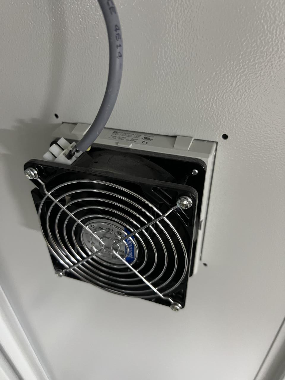

Folgendes Problem: In unserem Technikraum betreibe ich auch eine umgebaut Monoblock-Klimaanlage zum Entfeuchten der Außenluft für die KWL KWL [Kontrollierte Wohnraumlüftung]. Leider ist vor ein paar Tagen eine Schlauchverbindung für die heiße Abluft der Klimaanlage auseinander gegangen und es wurde im Technikraum sehr warm - sicher über 30°C. Das hat dazu geführt, dass sich im Haustechnik-Schaltschrank (Loxone) zwei Lüfter eingeschaltet haben, die wohl auf die Temperatur reagiert haben. Die beiden Lüfter sitzen jeweils im oberen Bereich der beiden Schaltschrank-Türen und blasen Luft aus dem Schrank aus. Im unteren Bereich gibt es Lüftungsgitter, über welche Luft in den Schrank nachströmen kann.

Ich habe den Defekt natürlich sofort behoben, gelüftet, zusätzliche Ventilatoren aufgestellt und ein Thermometer aufgestellt und die Raumtemperatur auf 25°C abgesenkt - weiter komme ich wegen der Abwärme von diversen Geräten im Sommer nicht runter. Trotzdem sind die Schaltschrank-Lüfter nicht mehr ausgegangen und tagelang durchgelaufen. Wie führt man an diesen üblicherweise korrekt ein Reset durch?
Den ganzen Schrank (und damit auch die Lüfter) stromlos machen, hat nicht geholfen.

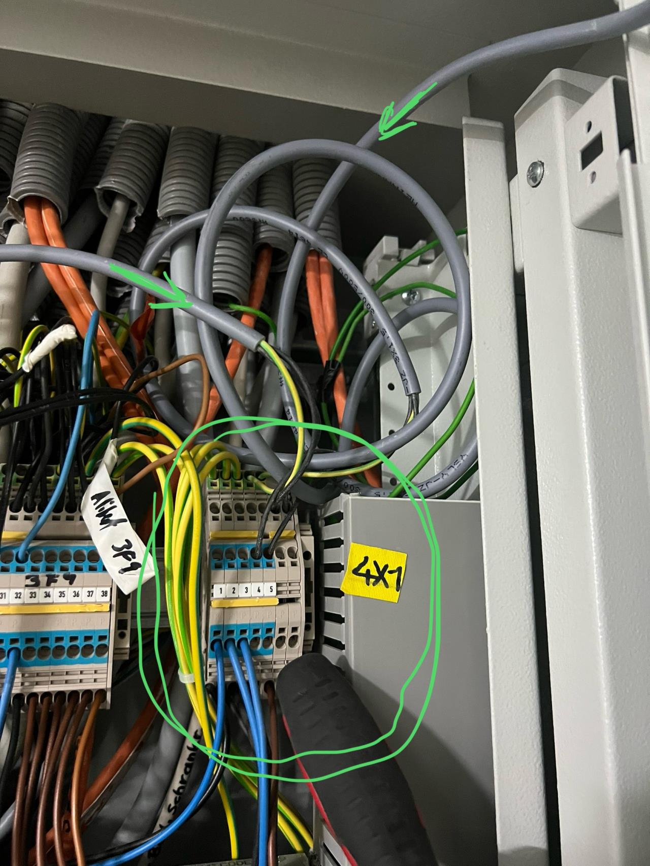

Ich habe heute Morgen die Abdeckungen des Klemmbereichs abgenommen ...
_aktuell/20250726469895.jpg

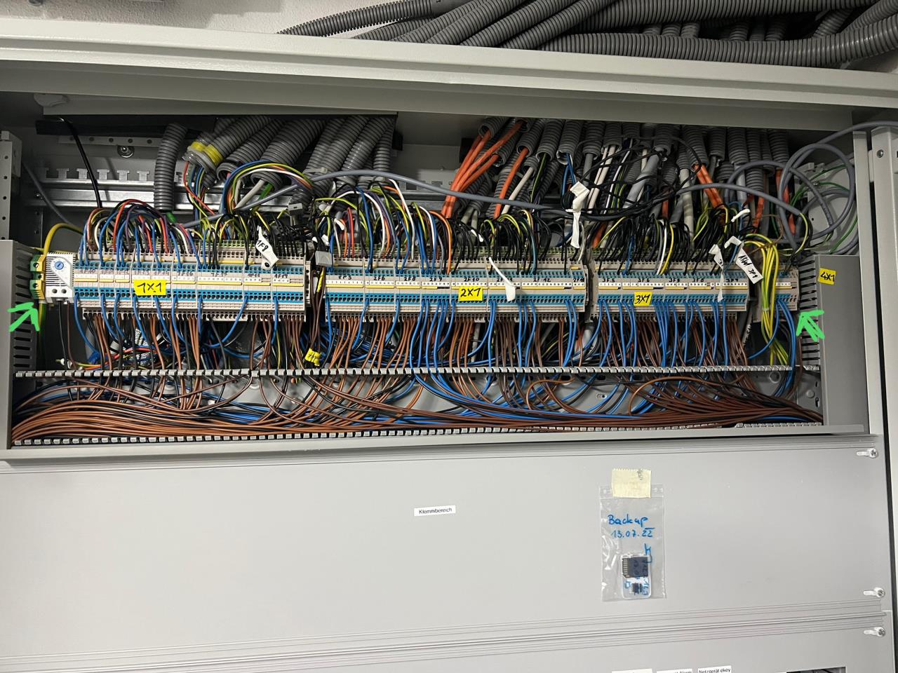

... und festgestellt, dass die grauen Kabel zuerst zu diesem Teil ganz rechts gehen:
_aktuell/20250726468905.jpg
... und dann zu diesem Teil (Temperaturreleais?) ganz nach links:
_aktuell/20250726273.jpg
Ich hätte dann vorgehabt, die Temperatureinstellung versuchsweise mal auf Minimum und/oder Maximum zu drehen um zu testen, ob damit die Lüfter stoppen. Als ich den blauen Drehknopf aber nur leichter berührt und noch gar nicht verdreht habe, gingen sofort die Lüfter aus. Eine Art Druckknopf scheint das aber nicht zu sein.

Diese Dinger sind üblicherweise Bimetall-gesteuert, mit einer ggf. recht großen Hysterese (~7 K)
ich hatte sowas auch mal im Einsatz, und genau aus diesem grund wieder rausgeworfen (kann mich aber nicht erinnern was ich als Ersatz verwendet hatte, war in einem 19" Serverschrank)
  •  JoeSi
26.7.2025  (#2)
Das sind ganz günstige Bimetall-Temperaturschalter für Hutschienenmonage. Werden gern für Schaltschrankheizungen verwenden als "frostwächter". Nix Druckknopf oder so. Damit stellst du nur ganz ganz grob die Temperatur ein.
Bei dir wird das hängen geblieben sein.
kannst durch jeden Hutschienen-Temperaturschalter ersetzen... lediglich auf die Schaltleistung achten... aber wenn nur Lüfter geschaltet werden, sollte das mit fast jedem 0815 Ding kein Problem sein

Also so ein Hutschienen Thermostat, welches die Lüfter schaltet ist Standard und funktioniert auch im Normalfall. Kann auch gut getestet werden. Zum Testen unter Raumtemperatur stellen, Lüfter muss angehen. Normal hört man auch das Klicken bei dem Wert wo es schaltet.
Wenn es nicht zuverlässig funktioniert einfach tauschen.
Würde Finder oder Stego nehmen
