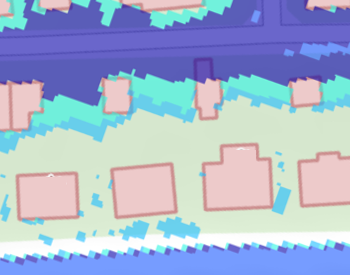

- Wie genau sind die oben verlinkten Gefährdungskarten mit Bezug auf Hangwasser? Sie zeigen die Wasserhöhe des abfließenden Hangwassers bei einem 100-jährigen Ereignis in m an. Die Straße, die direkt an das Haus angrenzt, zeigt eine Wasserhöhe von 0.5m. Direkt am Grundstück werden aber 0m angezeigt. Anbei ein Screenshot (nicht vom Haus selbst, aber zeigt ein ähnliches Bild), um das ein bisschen zu illustrieren. Dunkelblau = 0.5 m Hangwasser, grün/rot=0m Hangwasser. Wurden die gezeigten Häuser einfach "gut" gebaut, weil etwas höher als die Straße - und vermeiden deshalb viel Hangwasser? Oder ist das eine Scheingenauigkeit, die im schlimmsten Regenfall in der Realität trotzdem nicht viel bringt?
- Ist also die Karte/Berechnung örtlich tatsächlich so genau, dass das differenziert werden kann?

2025/20250719248856.png

Ich persönlich bezweifle übrigens, dass solche Karten auf den Meter genau sind. Aber auch da sind wir im Bereich der Meinung, nicht des Wissens.

Nach dem Unwetter letztes Jahr in NÖ ist mein Learning: entweder mit Betonmauer den Wasserabfluss beeinflussen oder ausreichend Sandsäcke lagern. Wenn du im Hang bist, steht das Wasser ja nicht direkt vor deiner Tür, sondern fließt bei tagelangen Regenschauern kontinuierlich. Dass es da zu einer Höhe von 0,5m kommt, halte ich für sehr unwahrscheinlich (wir sprechen ja von einer Hanglage, nicht Ebene). Wenn du wirklich in Hanglage 0,5m bei dir am Grund hast, dürftest du riesige Probleme haben - und das Tal unterhalb deines Hanggrundstücks dürfte nicht mehr existieren. Versuch dir mal, 0,5m Wasserstand, also 500l pro m2 fließendes Gewässer, vorzustellen auf deinem Grund und was das bedeuten würde - daran kannst du m.E. ganz gut erkennen, ob das realistisch ist oder nicht.
