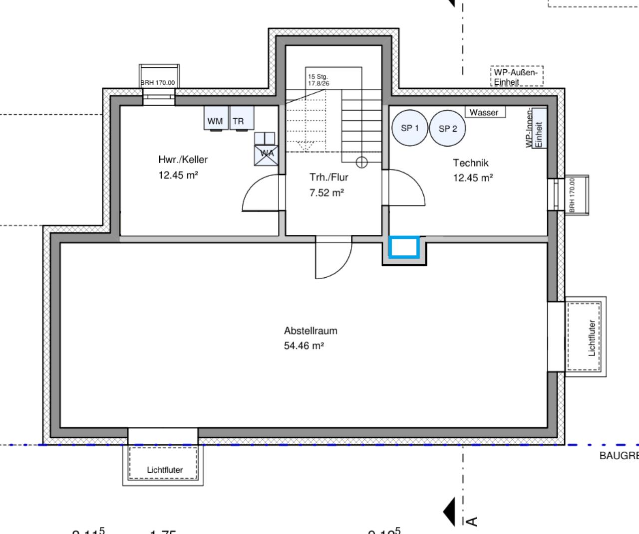

ich habe mich an die KWL KWL [Kontrollierte Wohnraumlüftung]-Planung gemacht, damit der Statiker da noch einmal rechtzeitig drüber schauen kann und die Filigrandecke mit entsprechenden Löchern schon vom Hersteller kommt. Die KWL KWL [Kontrollierte Wohnraumlüftung] steht im komplett unterirdischen Keller. Momentan wäre eine Maico WS 320 geplant inkl deren 75mm Flexpipe. Außerdem noch ein Sole-Luft-Wärmetauscher für die Frischluft. Ich hoffe dieser entfeuchtet im Sommer die Luft. Ich habe mit dem Maico Online Tool die Auslegung für die Anlage gemacht:
2025/2025070528975.png
2025/20250705800968.png
Das einzige was ich geändert habe ist ein zweites Auslassventil im Schlafzimmer mit eigenem Schlauch, anstat ein Ventil mit zwei Schläuchen.

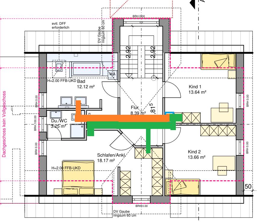

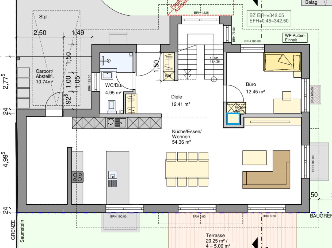

Die Verteilung wäre momentan so geplant (planoben ist ziemlich genau Osten):
2025/20250705308844.png
2025/20250705210779.png
2025/20250705722901.png

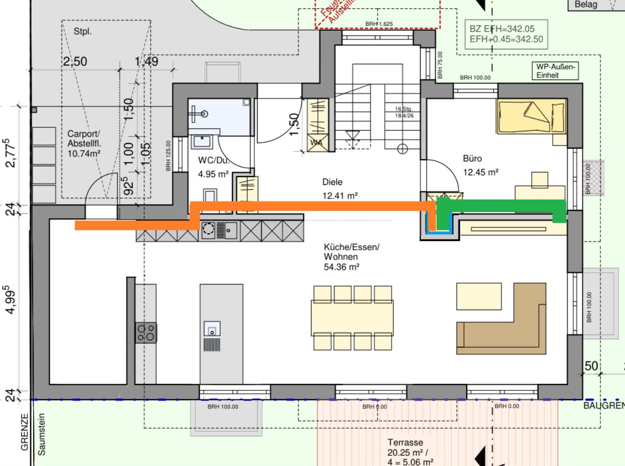

Im DG sind die Decken abgehängt, hier würd anstatt in der Betonplatte wie im EG und Keller über der abgehängten Decke (die sehr niedrig ist, da nur anderthalb stöckig mit 25° Dach) verlegt werden. Alle Ventile sind als Deckenventile geplant.
Die Anlage selbst würde ich so am Technikraum anbringen:
2025/20250705674274.png
zur besseren Ansicht ohne Wand:
2025/20250705557807.png
Natürlich ohne Füße. Rechts von der Lüftung wäre die Sole-Wasser-Wärmepumpe. An der ausgeblendeten Wand wäre der KNX Verteilerschrank neben dem Technikschacht. Momentan wären Außenluft und Fortluft als Durchführung in den Decken-Ecken geplant, wobei im Büro dann die Rohre noch etwas hochgeführt werden und dann an die Fassade. Die Ecken im Büro würden entsprechend verkleidet werden. Alternativ könnte ich mir noch den Combi-Turm Vorstellen, welcher rechts (Süden) zwischen den Lichtschächten steht. Ich kann mich nur nicht wirklich mit so einem Turm im Garten anfreunden.

Hast du schon ein bisschen im Forum gelesen? Die Ausführung mit so dünnen Flexschläuchen ist suboptimal. Da bekommst du die notwendigen Volumenströme nur mit mehreren Rohren halbwegs geräuschlos hin.
Die Volumenströme in deiner Auslegung sind teilweise hart an der Grenze und teilweise unterdimensioniert. Pro Person sollte man in den Schlafräumen mit mindestens 25m³/h rechnen. Auch daran denken, dass die Kinder vielleicht in ein paar Jahren gelegentlich zu zweit sind. Hier findest du gute Infos und eine Dimensionierungshilfe: https://www.komfortlüftung.at/
Den Fahrradraum solltest du nicht so direkt einbinden, wenn der außerhalb der thermischen Hülle liegt.

Pflunz schrieb: Wenn man dort zwei Schläuche hinlegen würde, müsste man das Ventil ja stark drosseln, was Geräusche verursachen kann.
Deswegen sollte man auch im Verteiler drosseln. Wenn du wirklich zwei Schläuche legst und an den Ventilen regelst, kannst du auch eins komplett zudrehen und das andere offen lassen.
Ich weiß jetzt nicht wie euer Keller ausschauen wird, aber da könnte man auch eine offene Verlegung überlegen und gar nichts abhängen.
In den anderen Geschoßen bietet sich eine (Teil-)Abhängung im Flur an. Dazu noch ein Teil im Büro an der Wand zum Wohnzimmer und im Bad über der Dusche. Die Ventile sitzen dann jeweils an der Wand zum Flur.

Hm, tatsächlich habe ich sowieso geplant im EG das Bad und das Büro abzuhängen. Flur bisher noch nicht. Allerdings wären ja dann die Einlässe immer nur an der Wand und damit gefühlsmäßig die Hälfte des Hauses nicht wirklich durchlüftet. Im Keller soll es im großen BEreich eher etwas wohnlicher sein. vermutlich kommt mein Büro eher da hin, da meine Frau das Büro im EG bereits als Allzweckraum verplant...
Wenn es nur um die Durchmesser geht, gerade im DG wäre es möglich 90mm Rohre hochzulegen und über der Decke zu verteilen. Alternativ auch ein zweites Rohr, wobei ein 90mm Rohr ja auch von der Luftmenge her gut wäre. Ich vermute Adapter 75m auf 90mm wird es geben.

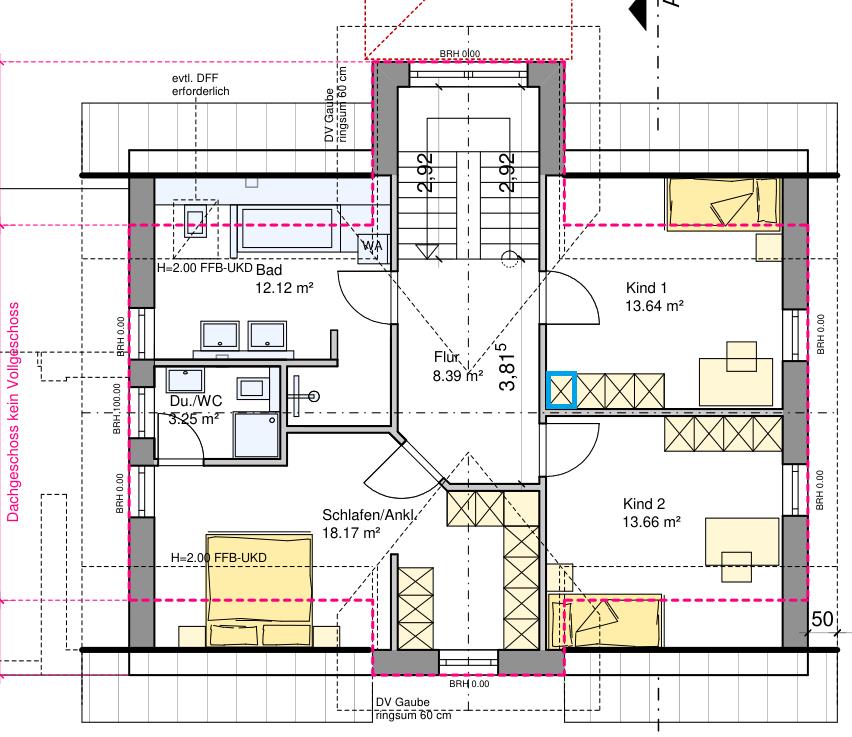

Ich habe mal die Grundrisse angehängt, wie sie laut aktueller Planung werden sollen. Das rot eingerahmte ist ein durchgängiger Schacht:
2025/20250706548980.png
2025/20250706390160.png
2025/20250706732394.png
Ihr meint vermutlich einen Aufbau der Rohre, der etwa so aussehen könnte:
2025/20250706966789.png
2025/20250706725397.png
2025/20250706470526.png
Über dem DG würden sich die Rohre im Spitzboden befinden, im EG über der abgehängten Decke in Bad, Flur und Büro sowie über den Küchenschränken (die vermutlich sowieso eingekoffert werden). Keller könnte das Rohr vermutlich so bleiben.

Vom Prinzip her, ja 👍 Im Idealfall hast du in der abgehängten Decke eine Verteilerbox, die du vom Lüftungsgerät mit 160er Rohr anfährst, und gehst davon dann sternförmig in die Räume.

Im konkreten Fall reicht die Abhängung im Flur und der Diele aus, um alle Räume sehr gut zu versorgen. Den Vorschlag mit den Abzweigungen kurz vor den Durchlässen würde ich aus akustischen Gründen nicht empfehlen. So wie schon von christoph1703 erwähnt, wäre der Grundriss prädestiniert für die Verwendung von Combi-Boxen, um die Lüftung lauftlos und flexibel gestalten zu können.
