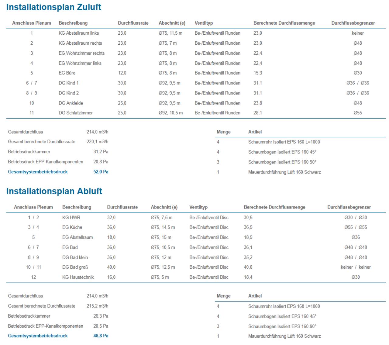

ich habe jetzt einmal bei Hybalans die Auslegung gemacht. Gesamt komme ich auf:
  • KG: Zuluft: 46m^3/h    Abluft: 48m^3/h
  • EG: Zuluft: 60m^3/h    Abluft: 92m^3/h
  • DG: Zuluft: 114m^3/h  Abluft: 75m^3/h
Kinderzimmer und Schlafzimmer (inkl. offene Ankleide) sind jeweils zwei 90er Schläuche, wobei man so im Schlafzimmer auf auf 51m^3/h bei etwa 1,4m/s, und die Kinderzimmer etwa 31m^3/h bei 0,8m/s. Kinderzimmer mit 75er Schläuchen ausgeführt wäre man immer noch bei 1,4m/s, was vermutlich immer noch sehr gut (=unhörbar) wäre.
~23m^3/h in Wohnzimmer und im Abstellraum (wo wohl mein PC stehen wird) entsprechen 2,1m/s, hier sollte aber immer nur jemand sein wenn entsprechend Trubel ist. Ein Zuluftrohr hätte ich noch und könnte so drei Schläuche auf 2 Ventile verteilen, dann bin ich bei gleichem Volumen bei 1,4m/s.
Gibt es hier noch etwas was ich nicht beachtet habe?
Im Detail sieht das so aus:
2025/20250709467833.png

Aber die Luftmengen in deinem Plan sind doch weiterhin zu gering, oder? Schlafzimmer bei 28m3. Büro bei 15m3 ...
Was sagt der Statiker zu den 90er Schläuchen in der Decke?
  •  Pflunz
10.7.2025  (#20)
Hallo, und danke für deine Nachfragen.
Ankleide und Schlafzimmer sind in einem offenen "Raumverbund". Also da ist keine Wand und keine Tür zwischen beiden Anschlüssen. Ich habe das Schlafzimmer-Ventil einfach auf zwei aufgeteilt, in Summe sind das über 50m3 für beide Personen.
Büro heißt zwar Büro, wird aber eher ein Allzweck-Raum. Den habe ich quasi an meine Frau "verloren". Da kommen Spielsachen usw rein, lange drin sitzen wird da niemand. Mein Computerraum/Büro kommt in den Keller in den "Abstellraum".
Wegen der Statik: In die Decken von KG und EG kommen nur 75er Schläuche. 90er Schläuche kommen nur beim Schlafzimmer und Kinderzimmer zum Einsatz. Die liegen im Technikchacht und gehen hoch bis in den Spitzboden und werden dort über der abgehängten Decke verteilt. Deswegen ist die Statik hier egal. Die 75er Schläuche mit bisher geplanter Vergelung habe ich beim Statiker "angekündigt".
Edit: Wie ja bereits erwähnt, wenn man die Schlafräume als Fixwerte nimmt, habe ich nur noch Wohnzimmer, Büro (der als Allzweckzimmer genutzt wird) und Abstellraum (der eher als Büro genutzt wird) als Zuluftraum. Ich habe dann geschaut, dass ich im KG weder Überdruck noch Unterdruck habe, und den Rest auf Wohnzimmer und Büro im EG verteilt. Im Endeffekt kann ich nur hier noch hin und herschieben. Aufgrund der Raumgrößen und Verwendung habe ich das Büro entsprechend niedrig gewählt. Wenn ich das erhöhe geht das auf Kosten vom Wohnzimmer. Falls eine andere Aufteilung sinnvoll ist kann ich das natürlich anpassen. Aber "einfach die Zuluft erhöhen" geht halt nicht, sondern die nimmt man immer von einem anderen Zuluftraum.

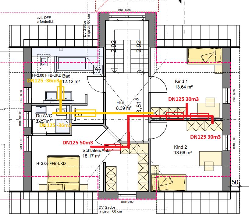

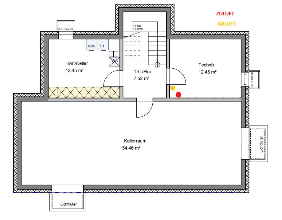

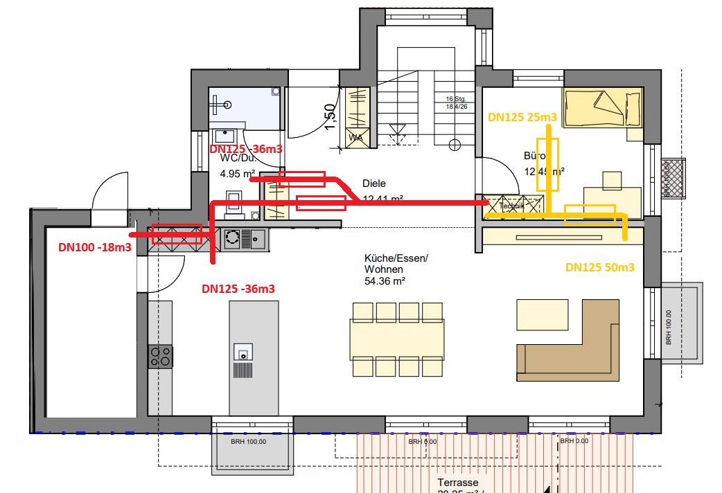

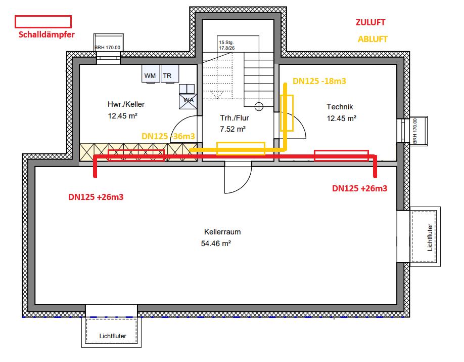

meint ihr es lohnt sich wenn ich folgendes einmal in 3D mit einzelnen Wickelfalz-Formteilen plane? Die Leitungsführung kann tatsächlich ziemlich einfach gestaltet werden. Wenn ich die 160er (eventuell auch 200er) Steigrohre so anordne:
2025/20251007926829.png
Dann kann ich den Keller so verrohren:
2025/20251007844548.png
Das EG so:
2025/20251007479360.png
Und das DG so
2025/20251007613843.png
Die Kästchen sollen Schalldämpfer darstellen
Ich müsste noch etwas die Zahlen justieren, so dass Abluft auch wirklich der Zuluft entspricht, grob sollte es apssen. So sollte ich doch sogar noch genug "Luft" übrig haben, um im Kellertreppenbereich zusätzliche Umluft ansaugen zu können, so dass ich das Haus noch entfeuchten kann, oder?
Gibt es Schalldämpfer für 125mm Wickelfalzrohre die nicht viel höher als die 125mm sind? Reicht es, wenn ich die Decke im EG im Flurbereich und im gesamten DG hierfür 15cm (abzüglich Rigipsplatte) abhänge?
