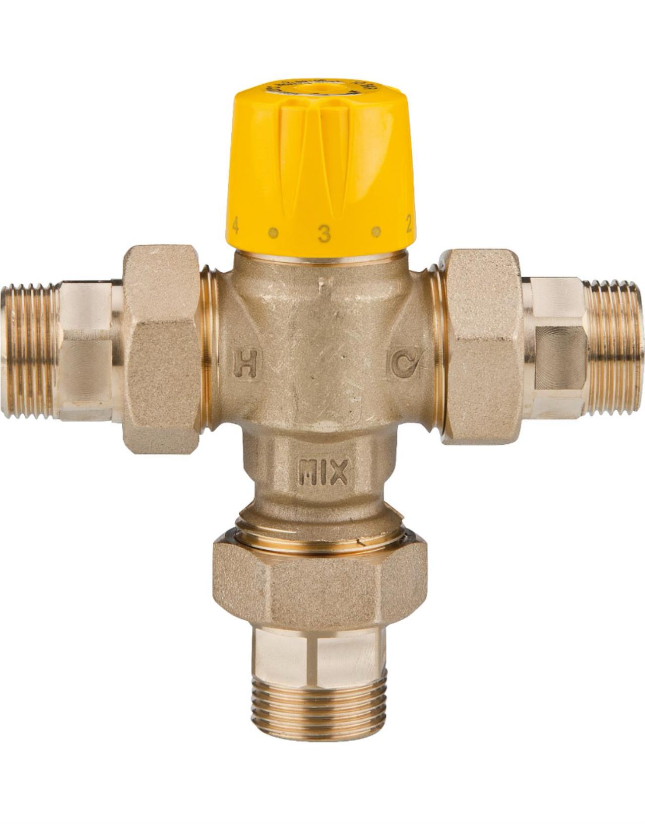

ich habe das wie ich finde ideal umgesetzt :)
Warm und Kaltwasser auf ein mischventil im Technikraum installiert. Drosselventil am gemischten Austritt zum volumenstrom regulieren sowie ein magnetventil an die Gemische.
In den außenbereich wird dann ausschließlich der Anschluss für den Brausekopf geführt und ein normaler Wechselschalter zum magnetventil bestromen. Temperatureinstellung ist dann zwar direkt im außenbereich nicht möglich aber für mich auch nicht zwingend notwendig.
Im Winter ist das denkbar einfach- brausekopf lockern damit er Luft zieht und ausläuft. Einwintern ist mit einen 22mm Schlüssel und einen Handgriff erledigt. Ich finds genial. Lg

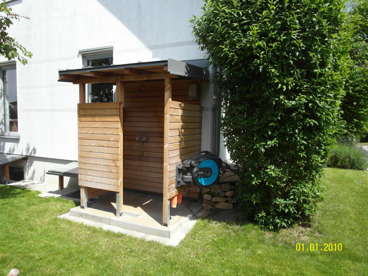

  •  zedi
29.6.2025  (#16)
Hallo, habe auch WW WW [Warmwasser] vom Brauchwasser Wärmepumpe zur Outdoor Dusche gelegt.
Im Winter werden die Leitungen abgesperrt und entleert.
2025/20250629593882.jpg

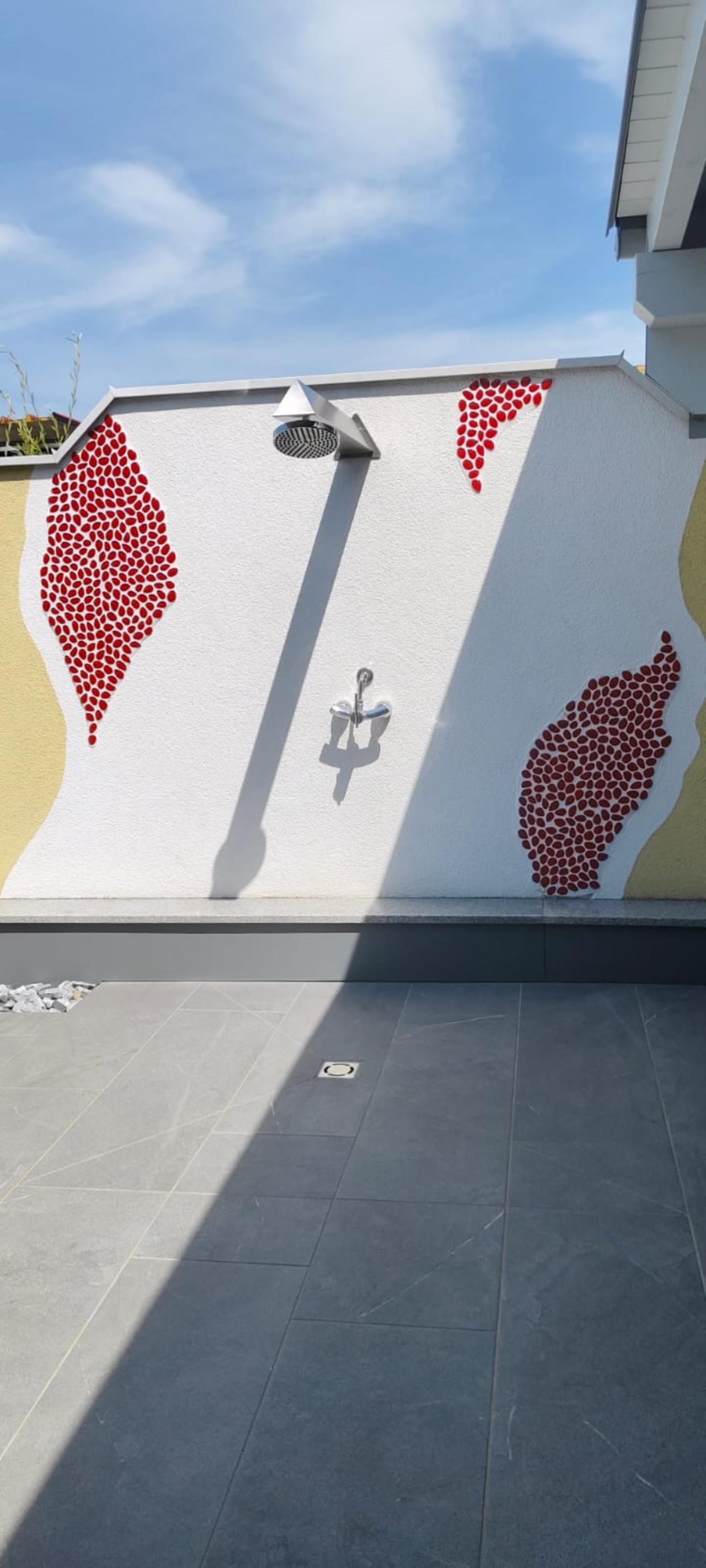

30.6.2025  (#18)
Bitteschön:
Bei der Armatur hat mein Vater damals leider gepfuscht 😅 waren wohl schon zu viele Bier 🤪
Sie ist leider verkehrt herum - aber wir wissen es und es ist daher egal 😜
2025/20250630102401.jpg
Rechts neben der Dusche beginnt die Pergola mit gemütlicher Sitzlounge.
Links geht die Mauer noch bis ans Ende des Grundstücks.
Der Pool mit 12x6m ist linksseitig 3m von der Dusche entfernt.
Unter der Dusche befindet sich ein Sickerschacht - daher der mittige Gulli

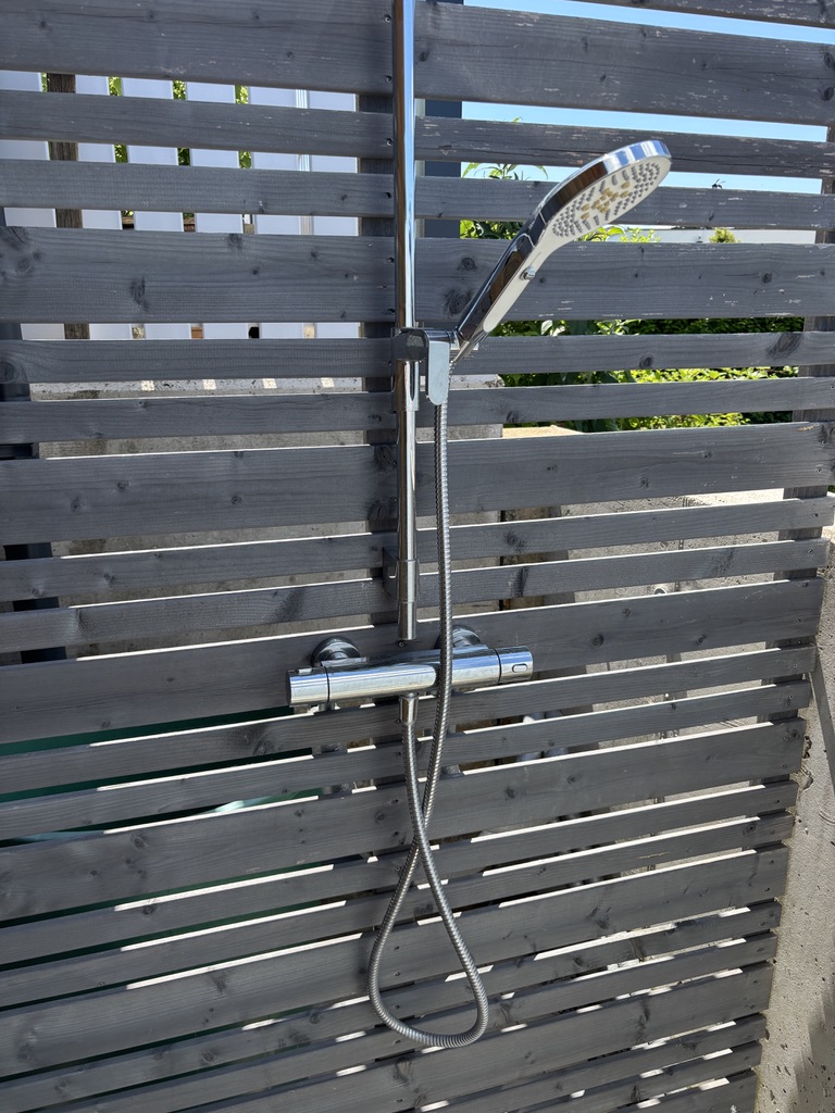

streicher schrieb:
derLandmann schrieb:
ich hab einfach beim Hornbach eine normale günstige Duscharmatur gekauft und in die Sichtschutz Verkleidung aus Holz montiert.
Warm-/Kaltwasser kommen von hinten.
Wird im Winter ausgeblasen, seit Jahren keine Probleme, sonst einfach ne neue 40€ Armatur.
Du kannst im Prinzip jede Armatur für  innen genauso aussen montieren ihne viel tamtam.
Ich würde mich über ein Foto freuen, gerne auch per PM.
Wie hast das Warmwasser rausgebracht? Mit einem normalen Schlauch? Der muss ja 60 Grad aushalten oder?
2025/20250704525002.jpg
2025/20250704885943.jpg
Warmwasser kommt einfach von der Wärmepumpe im Haus. Ist quasi wie eine Wandmontage im Haus
