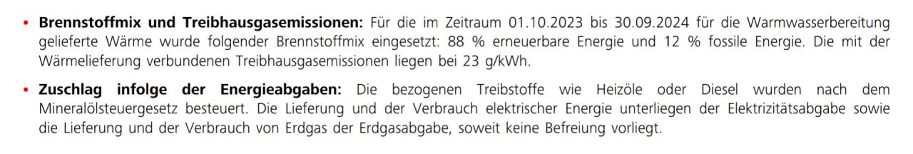

  •  christoph1703
16.6.2025 16:06  (#10)
Das steht bei uns (EVN) unten auf der Rechnung:
_aktuell/20250616439442.png
