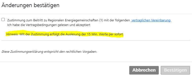

  •  pepo83
10.7.2025  (#18)
Ich glaube übrigens, dass es schon auch automatisch gegangen wäre. Bei der Datenfreigabe von der erste EEG jetzt, ist im Portal beim Bestätigen folgender Hinweis gekommen:
2025/20250710991966.png
