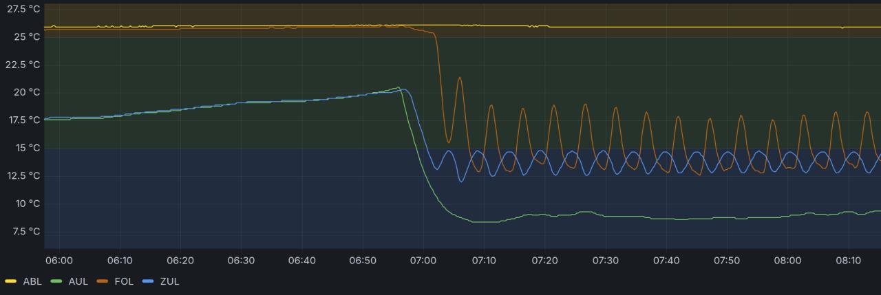

Um das Thema abzuschließen und zukünftigen Gästen eine Idee an die Hand zu geben, hier ist meine vorläufige Lösung (zusätzlich zur Beschattung):
2025/20250701101482.jpg
Das Monoblock-Klimagerät bläst direkt ins Ansaugrohr der KWL KWL [Kontrollierte Wohnraumlüftung]. Effizienzpreis gibts dafür keinen, aber immer noch besser, als das Gerät innen aufzustellen. Die Außenluft kommt um ungefähr 12K abgekühlt bei der KWL KWL [Kontrollierte Wohnraumlüftung] an. Der Bypass moduliert und hält die Zuluft ein gutes Stück über dem Taupunkt. Nachdem die Luft im Haus eh schon relativ trocken ist (37% bei 26°C), habe ich aber auch am noch ungedämmten Außenluftrohr kein Kondensat. Dass durch die WRG auch die Fortluft ein bisschen gekühlt wird, ist in dem Fall sogar ein Bonus. Die geht aktuell nämlich in die auch viel zu heiße Garage.
2025/20250702479585.png
Großartig kühlen kann man so natürlich nicht, aber einen leichten Abfall der Innentemperatur kann man schon messen. Also ich bin zufrieden.
