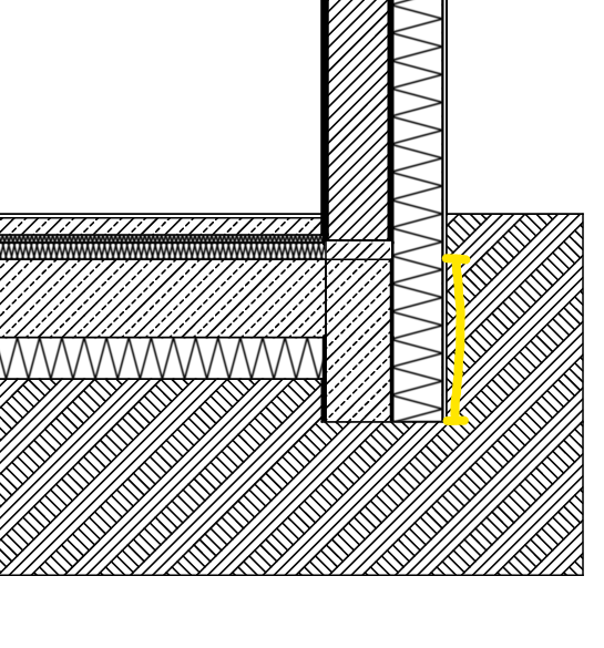

meine Frage an die Wissenden - wir bauen mit Streifenfundament, 35cm Bodenplatte und hauptsächliche 25HLZ+20WDVS.
Das Steifenfundament soll an der Außenkante mit XPS gedämmt werden - Wie funktioniert das?
Man kann ja nicht einfach die XPS in das Erdreich hineinlegen und dann Beton in den Fundamentstreifen reinschütten? Das ist ja uneben und 'schmutzig' - muss man da wirklich den Fundamentstreifen schalen oder gibt es da eine bewährte Methode wie man das macht?
Hier eine Skizze vom Schnitt:
2025/20250605286974.png
Mit geht bei der Frage um die Dämmung in diesem Bereich (GELB) - bitte um aufschlussreiche Antworten!
Danke im Voraus!
  •  gensslin
5.6.2025  (#1)
Streifenfundament gehört sowieso geschalt, bzw. mit Schalsteinen gemauert. Nur einen Graben ziehen und ausbetonieren ist anno dazumal bzw. für eine Sockelmauer gehts heut auch noch.
  •  DrShouter
6.6.2025  (#2)
Ihr redet von 2 unterschiedlichen Dingen....
Das Streifenfundament wird 2025 noch immer nicht geschalt, Bagger zieht Schlitz im Ausmass des geforderten Fundaments, dieses wird quick and dirty ausbetoniert.
Die Frostschürze wird dann mit Schalsteinen aufgemauert und diese wird dann entsprechend gedämmt.
In der Darstellung vom Threadhersteller fehlt das Streifenfundament, es ist nur die Frostschürze dargestellt.
  •  massiv50er
6.6.2025  (#3)
deine Frostschürze enstpricht dem Streifenfundament.
Das unter dem Streifenfudament wäre die Sauberkeitsschicht.
  •  JoeSi
6.6.2025  (#4)
Bei mir wurde zuerst mitn Bagger ein Schlitz gegraben, mit etwas Eisen ausgelegt, einfach mal mit Beton ausgefüllt und waagrecht mit der Waaglatte "abgezogen". Nix geschalt.
Da drauf dann mit Schalsteine das Streifenfundament (ich nenns jetzt mal so) gesetzt, Eisenstangen in das vorher ausbetonierte reingebohrt und dann diese Schalsteine ausbetoniert. Unter der zukünftigen Bodenplatte alles ausgefüllt, gedämmt und dann kam die Bodenplatte drauf.
Die Schalsteine wurden außen dann dick abgedichtet (mit Spachtel und Netz) und dann gedämmt (vollflächig geklebt), wie auf den Detailplänen beschrieben.
Auf meinen Plänen gabs diesen ausbetonierten Schlitz im Mutterboden garnicht. Habs auch nicht hinterfragt warum/wozu...
Vielleicht weil ich ein leichtes Gefälle im Gelände hatte und sie dieses ausgleichen mussten bzw. überall im Mutterboden mal ein komplett umlaufenden, verbundenen Fundamentring haben wollten wo sie die Schalsteine sauber daraufstellen konnten.
Ausbaggern , Eisen legen und Betonieren war an einem Tag bei mir erledigt. Nächsten Tag dann gings mit den Schalsteinen weiter.
  •  DrShouter
6.6.2025  (#5)
massiv50er schrieb:
Nein....
Streifenfundament 80x50cm mit Steckeisen und AQ60 Streiferl, da drauf dann 2 Reihen Schalsteine, da drauf dann die Bodenplatte. Zumindest in OÖ wird jedes mir bekannte Haus ohne Keller so gebaut.
Je nach Statik fällt das Streifenfundament grösser/kleiner aus.
Aber die Frostschürze/Schalsteine auf eine Sauberkeitsschicht habe ich noch nie gesehen.

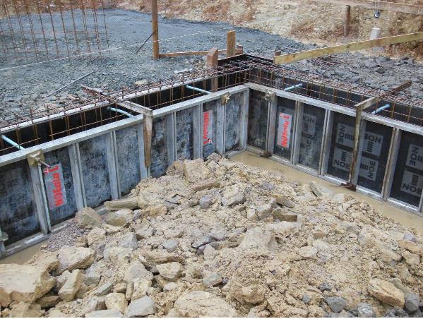

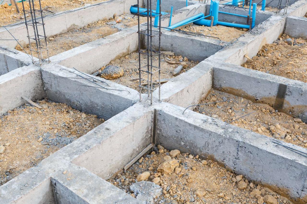

  •  gensslin
7.6.2025  (#6)
DrShouter schrieb: Das Streifenfundament wird 2025 noch immer nicht geschalt
Dann hast aber noch nicht viel gesehen......
2025/20250607535987.jpg
2025/20250607591669.png

  •  christoph1703
8.6.2025  (#8)
Worauf steht denn da die Schalung? Am zweiten Bild sieht man eine ebene Betonfläche, oder?
  •  gensslin
8.6.2025  (#9)
die Bilder sollen nur die Behauptung widerlegen, daß Streifenfundamente NICHT geschalt werden. Und ja, das sind auf beiden Bildern Streifenfundamente.
