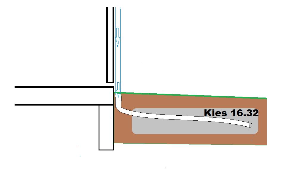

an den 2 Steher ca. 2-3 m in den Garten hinaus je 1 Drainageschlauch in 30-40 cm Tiefe graben und in Kies einbetten. Vlies drauf. 10-15cm Erde drauf. Rasen.
Welche Dimension sollte der Schotterkoffer haben?
  •  gensslin
6.6.2025  (#7)
Die Dimension richtet sich nach der Versickerungsfähigkeit des Bodens. Aber ich würde den Graben für die Drainageschläuche etwa 40cm breit machen, je tiefer du graben kannst umso mehr geht natürlich Kies und erhöht das Volumen, kannst es natürlich auch über die Länge der Schläuche steuern. Ideal wäre natürlich unter die Frosttiefe zu kommen. Ich hab das bei mir ungefähr so gelöst, mit nur einem Schlauch ca. 6m lang und sogar nur mit etwas übrig gebliebener Rollierung um die Schläuche gemacht, nicht mal bei Starkregen gabs einen Rückstau, aber hängt natürlich alles von der Versickerungsfähigkeit des gesamten Mutterbodens ab.
  •  Lalo
6.6.2025  (#8)
Wir haben leider lehmigen Boden.
