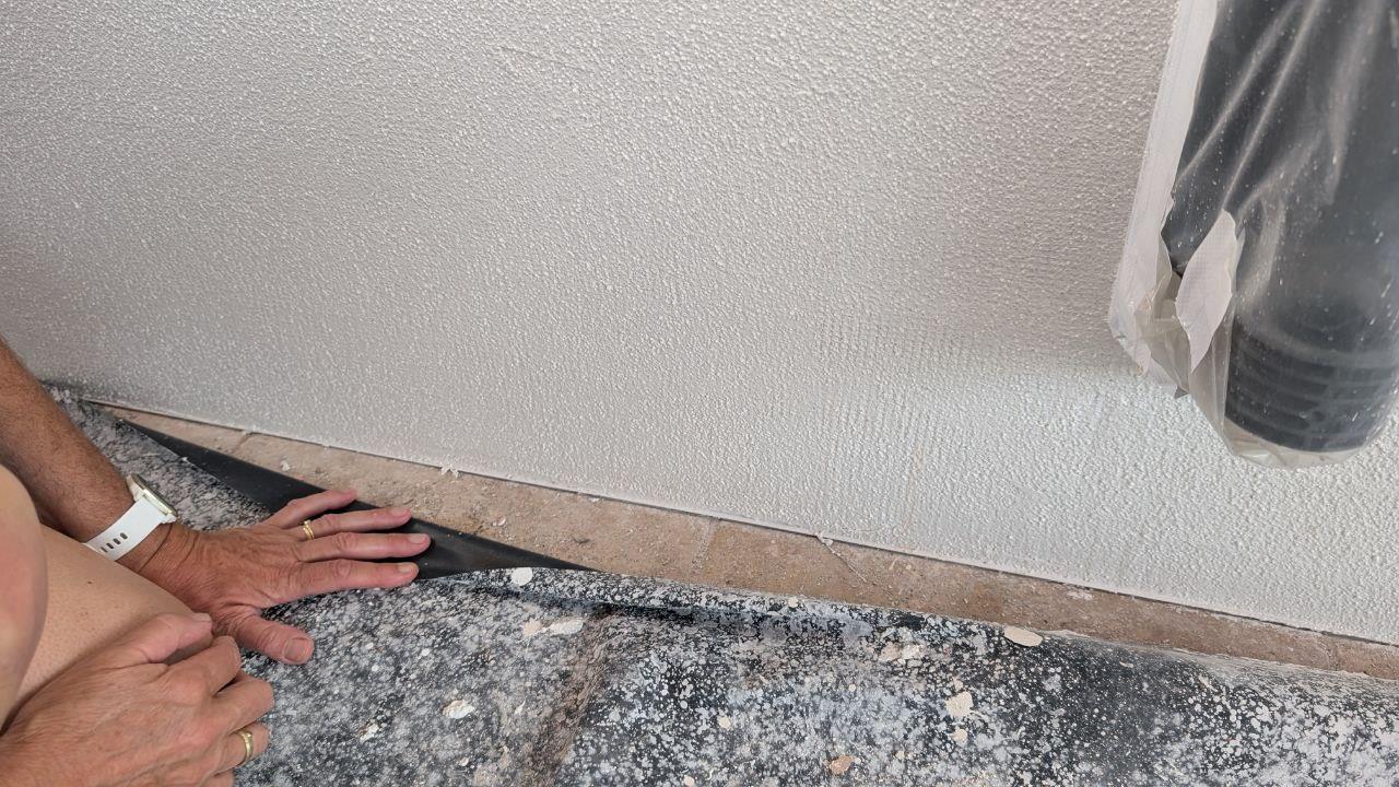

  •  speckulazius
3.6.2025  (#1)
Foto der neu verputzten Fassade mit Travertin- Stein
2025/20250603772312.jpg
Ist das fertig?
Dem Putzer würd ich aber gröber zubesteigen - schon lange keine so schiache Ausführung mehr gesehen. Ned ordentlich verrieben, Netz schaut teilweise durch etc.
  •  Calypso
5.6.2025  (#5)
Nein, das is noch fertig, da fehlt noch der sockelputz.
die Frage ist, wie man vorgeht, wenn die Dichtschlämme nicht unter den Fußbodenaufbau außen hinutnergeführt werden kann, weil das eben schon fertig ist.
versteh ich das richtig, dass ihr einen Trennschnitt machen würdet, und dann die Dichtschlämme aufbringt? Trennschnitt auf welcher Höhe?
