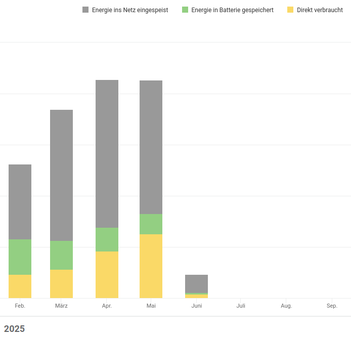

    kann leider nur mit "Erfahrung light" dienen, bin erst sein 2 Mon dabei und hab erst eine Rechnung bekommen...
    Eckdaten:
    PV 13,53kWp süd, 38°
    16,6kWh Speicher
    fürs Einspeisen bekomme ich 5,2 ct/kWh
    2025/20250603275701.png
    meine EEG (bin beigetreten)
    kostet 2x18 Eur /jahr
    zahlt 9,2ct / kwh
    nimmt 11,5 ct/kWh
    im März hab ich 302 kWh eingespeist in die EEG und 0,21kWh bezogen.
    habe ~26 Eur dafür bekommen, d.h. Jahresgebühr ist bald abgedeckt...
    => kostet mich nix und bringt auch bisslwas, 9,5 ct im Vergleich zu 5,2 ct
    Wenn ichs nimma mag kann ich ja wieder aussteigen aus der EEG.
    so what?

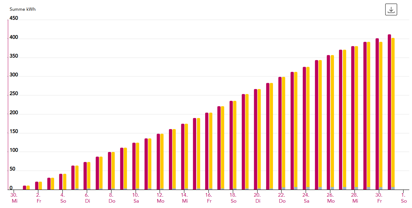

    Das hängt von mehreren Faktoren ab:
    Es nutzt die geringere Netzgebühr nicht viel, wenn der Bezug durch die lokale/regionale EEG recht gering ist, da der Restbezug vom Energieversorger sowieso volle Netzgebühren hat.
    Eine überregionale EG (BEG) kann jedoch aus diversen Gründen viel leichter eine hohe Eigendeckung ermöglichen. Beispiel aus dem Mai von unserer Familie (wo Strom geschenkt wird und es keine wie immer geartete "Verrechnungsgebühren" gibt):
    Meine Eltern brauchten im Mai 411 kWh, davon kamen 404 kWh aus unserer BEG und sie hatten 7 kWh Restbezug (98,3% Eigendeckung durch die BEG)
    Wir selbst hatten im Mai einen Verbrauch von 1042 kWh und einen Restnetzbezug von 2 kWh (99,8% Eigendeckung)
    Beispiel: Die Verbrauchskurve bei meinen Eltern im Mai (Rot = Gesamtverbrauch, gelb = BEG Eigendeckung)

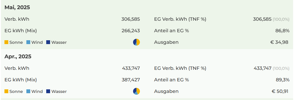

    Ich bin bei der EG Austria. PV geht erst nächstes Jahr in Betrieb. Ich rechne mit einer Einsparung von ca. 350 €, bei einem Verbrauch von ca. 6000 kWh im Jahr. Energiepreis vom Versorger 21,4 Eurocent. Energiepreis von der EG 13 Eurocent. Mitgliedsbeitrag 12€/a.
