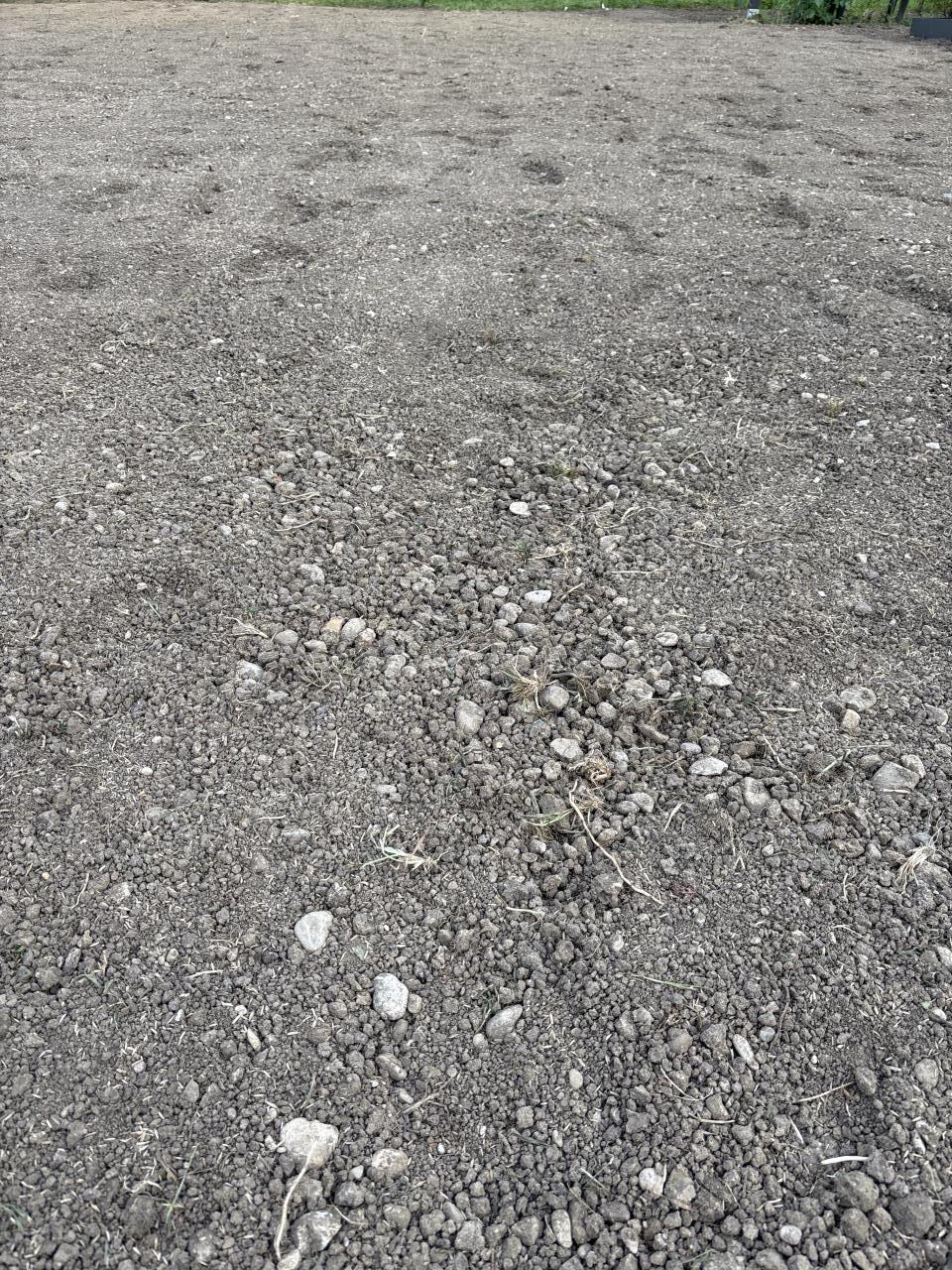

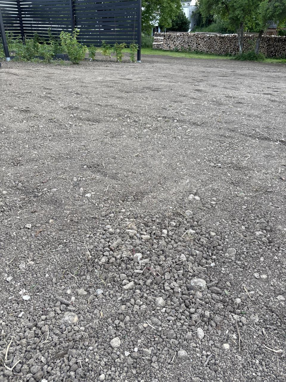

Könnt ihr bitte einschätzen, wie gut die Firma den Rasenuntergrun neu angelegt hat anhand der Fotos.
Meiner Meinung nach gehört da noch eine Humusschicht drauf. Die Oberschicht ist viel zu grob. Kann da der rasen überhaupt gleichmäßig wachsen oder versucht die Firma mich da übers Ohr zu hauen.
Sie habe die Rasensamen schon ausgeteilt und versichert dass das so passt.

ohne jetzt der OberüberdrüberGartengestaltungsprofi zu sein, die Steine schauen mit da schon sehr grob aus und eig. unpassend..
Zum Vergleich, so hats bei mir ausgeschaut mit (glaub ich) 15% Sandanteil

Spätestens wenn du Lüften/Vertikutieren/Aerifizieren möchtest hast du mit dem Schotter ein ziemliches Problem, nämlich kaputte Maschinen.
Feiner Teppichrasen wird das so nicht. Abtragen, Sieben.

800m² ist halt schon eine ordentliche Fläche, das kostet auch... wurde gewaschener Sand eingearbeitet? Wurde nur diese schottrige Humus verwendet?
Bei 128m3 Rasentragschicht bist du bei der fertigen Tonne 50% Humus/50% gewaschener Quarzsand bei ca. 40€, wiegt 1,3t/m³ -> 166t = 6700€ ohne Lieferung.
Auch das Planum sieht nicht wirklich ordentlich aus... das Material wirkt trocken, trotzdem seh ich Fußabdrücke -> nicht ausreichend verdichtet.
"feiner Rasenteppich" wird das nur mit ziemlich viel Nacharbeit, ich würde das jetzt 1x ordentlich machen und nicht nachher jedes Jahr nachlaufen um zu dem Ergebnise zu kommen das du möchtest. Bis dahin ärgerst du dich jedes Mal :)

derLandmann schrieb: Auch das Planum sieht nicht wirklich ordentlich aus... das Material wirkt trocken, trotzdem seh ich Fußabdrücke -> nicht ausreichend verdichtet.
Ja es wurde nur einmal mit der Walze drübergefahren, reicht wohl nicht aus oder.
derLandmann schrieb: 800m² ist halt schon eine ordentliche Fläche, das kostet auch... wurde gewaschener Sand eingearbeitet? Wurde nur diese schottrige Humus verwendet?
Nein nur dieser schottrige Hummus leider.
Es kam wie gesagt nur eine 2 Achslieferung Hummus.

Ja sie haben den Boden einige male gefräst wodurch er sehr weich wurde.
Danach abgetragen und "planiert"/abgezogen mit Rechen.
Zum Schluss Saat ausgetreut und dabei einmalig gewalzt, wird wohl zu wenig sein.

Hast du darunter auf Lehm abgezogen sind die 2cm natürlich komplett umsonst. Ist darunter schönes Material das gut durchwurzelt werden kann und du willst nur ein schönes Planum können auch 3-5cm reichen.
Verwechsel Humus (viel Feinanteil, schlämmt leicht zu, wenig Luft um Boden) nicht mit Rasentragschicht (locker, Quarzsandanteil, durchlässig, fördert Wurzelwachstum).

Wir wissen nicht welcher Untergrund vorhanden ist, welcher gefräst wurde.
Ist das Humus? Dann hat man die Schicht oben nur zum ausgleichen verwendet.
Mehrmals drüber walzen machen jene, die so verdichten möchten dass sie auch in Zukunft mit Staunässe zu tun haben, anonsten einmal drüber walzen, fertig.
Die Steine sind natürlich nicht optimal, kommen vermutlich aber noch mehr raus, weil du diese im Boden hast und durch das fräsen an die Oberfläche kommen.
Einen schönen Rasen kannst du meiner Meinung nach sehrwohl erzielen. Nämlich dann, wenn du ihn auch dementsprechend pflegst.

HelmutG schrieb: Die Steine sind natürlich nicht optimal, kommen vermutlich aber noch mehr raus, weil du diese im Boden hast und durch das fräsen an die Oberfläche kommen.
Ja genau das hat die Steine noch mehr zum Vorschein gebracht.
Die Firma meinte die Erde sei ohnehin super in seinen Augen, da bräuchte man nicht viel extra dazugeben an "schöner" Erde (denke damit ist Hummus gemeint).
