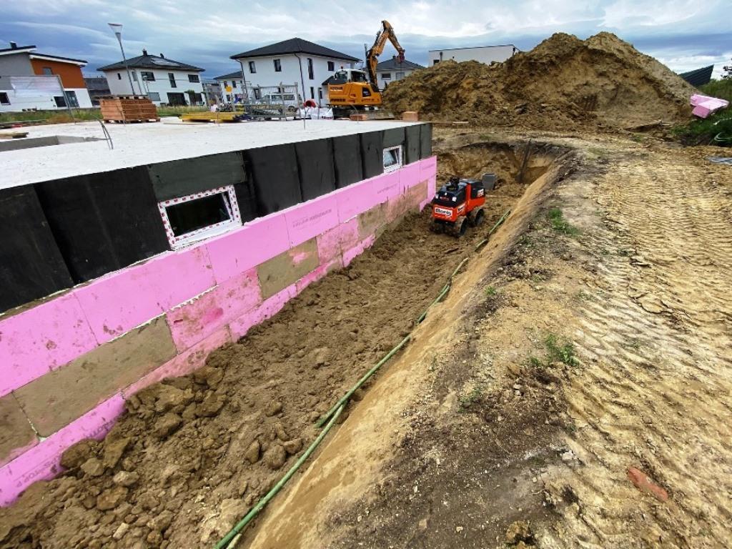

30.5.2025  (#8)
servus Christoph,
BauCat schrieb: Deshalb habe ich nun nochmal die senkrechte Verlegung angedacht.
dazu sollte man einen probeschurf am grundstück machen. senkrechte verlegung ist toll, aber die standfestigkeit des erdreichs muß das hergeben. der baumeister mit minibagger am pkw-anhäger kann das durchführen
BauCat schrieb: Wie viel ABstand muss zw. den Gräben sein?
das hängt vom gesamtbild der planung ab. es gibt die thermische beeinflußung und den nötigen abstand für den bagger zum fahren und ausheben
BauCat schrieb: Wie tief muss der Graben sein?
im standard wird die mittelachse des flachen RGK RGK [Ringgrabenkollektor] um 90° gedreht, also kommt man auf 2,70-3,0m schlitztiefe

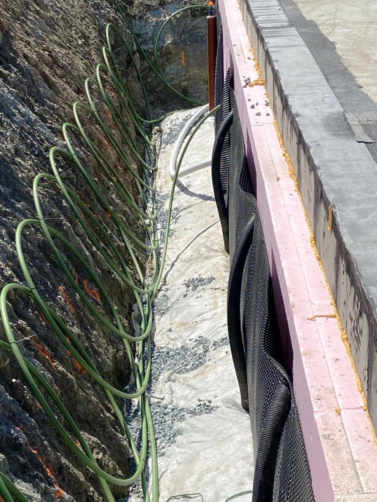

ds50 schrieb: Welche Bodenklasse hast du?
BauCat schrieb: Weiß jemand wie das mit dem Baugrubenkollektor funktioniert?
wenn du neu mit keller baust ist das eine standardoption die man nutzen sollte...
2025/20250530706576.jpg
2025/20250530832004.jpg
du hast eine minimale heizlast bei optimalem boden. da sollte ein RGK RGK [Ringgrabenkollektor] gut möglich sein.
auch mit ein paar schikanen am bestandsgrundstück...

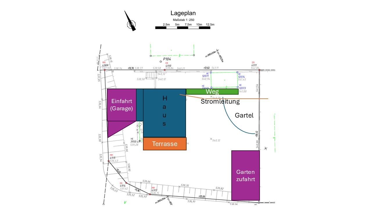

Zum besseren Verständnis hier eine Grafik des Grundstücks. Am Rand haben wir eine ordnetliche Böschung mit tw. gut 4m Unterschied. Gartenzufahrt ist vlt etwas zu groß dargestellt. Technikrauf ist an der Nord/Ost-Ecke situiert.
2025/20250530372535.jpg
Vielen Dank für Eure Unterstützung!
  •  christoph1703
31.5.2025  (#10)
BauCat schrieb: Also für die finale Entscheidung des Heizungssystems ist nicht mehr so viel Zeit
Na dann: Trenchplanner anschmeißen und lostüfteln 🤓
