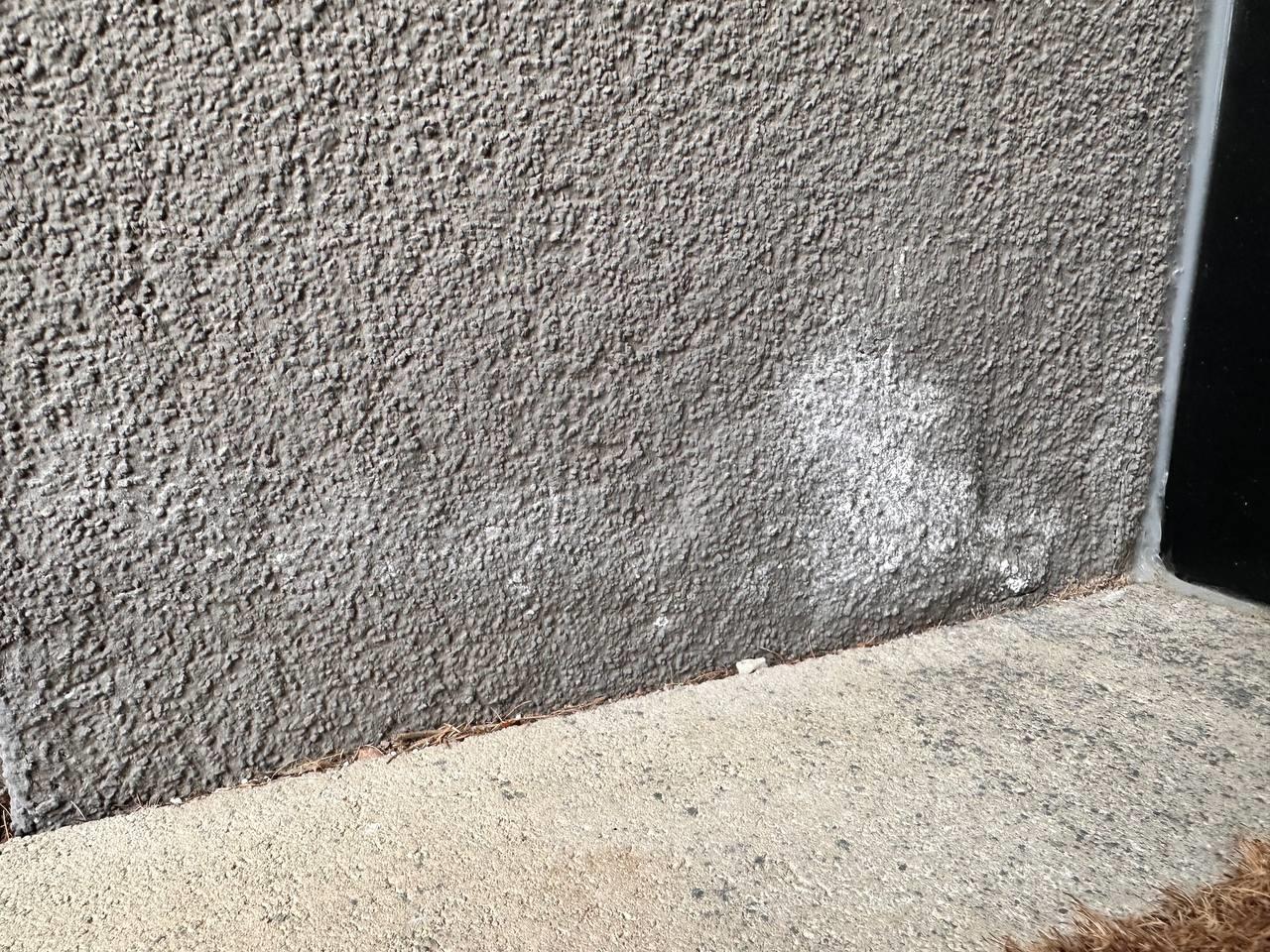

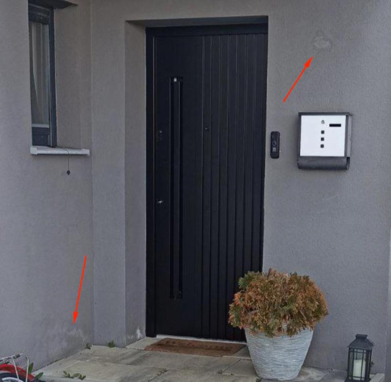

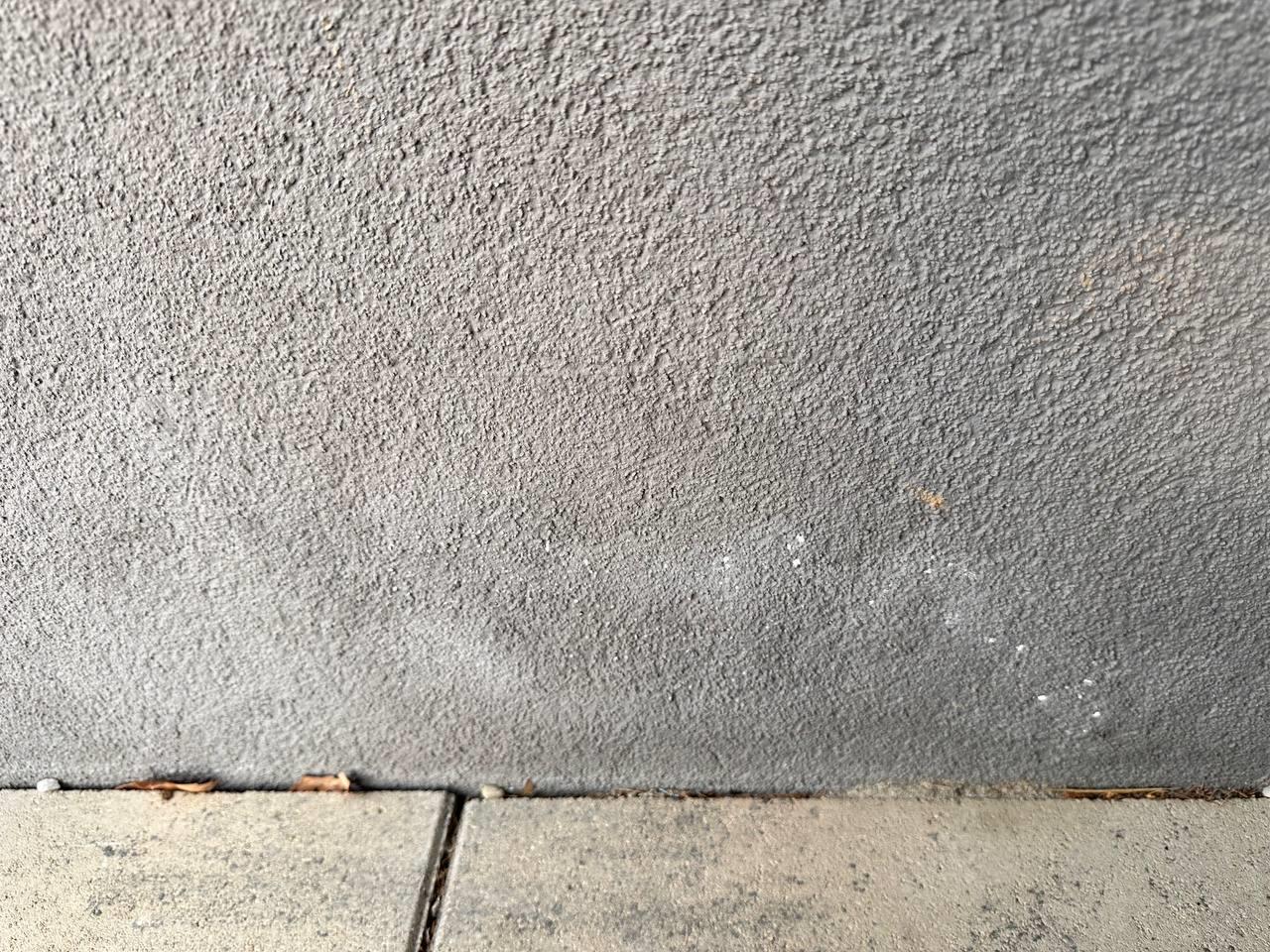

ein Arbeitskollege hat mich um Hilfe gebeten, was man hier tun kann, weil sich auf der Fassade Schimmel ansiedelt. Meiner Meinung nach hier ist das aber kein Schimmel sondern in Sockelnähe zieht sich wohl Wasser an der Fassade hoch, wie der Fleck weiter oben entsteht k.A.
2025/2025051530938.jpg
Details
2025/20250515193645.jpg
2025/20250515272880.jpg
2025/20250515516254.jpg
Was meint ihr dazu? Ev. fehlt bei der Fassade in Bodennähe die Dichtschlämme? (ist aber nur eine Vermutung meinerseits). Das erklärt aber nicht den Fleck über dem Postkasten. Oder ist es sowieso ganz was andres?

Das ist kein Schimmel, das sind Salzausblühungen. Wenn der Putz dort Wasser zieht, kann das so aussehen.
Beim Postkasten ist es vielleicht eine Leitung, die nicht luftdicht ist, sodass feuchtwarme Luft ausströmt, kondensiert und den Putz wässert.

Sockel sind definitiv Wasserschäden aufgrund fehlender Dichtschlämme.
Übern Postkasten schaut auch nach Wasserfleck/Schaden aus... woher der kommt bleibt aber unklar.

rabaum schrieb: Das ist kein Schimmel, das sind Salzausblühungen
ja, das habe ich mir auch gedacht.
massiv50er schrieb: Sockel sind definitiv Wasserschäden aufgrund fehlender Dichtschlämme.
...und auch das.
Kann man da jetzt noch was machen nachträglich ohne viel Aufwand?
z.B. Dichtschlämme jetzt auftragen, damit in Zukunft nicht noch mehr Wasser aufsteigt?
15.5.2025  (#4)
querty schrieb: Dichtschlämme jetzt auftragen
Nein, weil du musst die ja von unter Niveau hochziehen.

Noch etwas anderes is mir aufgefallen.
Wurde die Tür nach dem Putzer eingebaut oder warum schmiert man da mit Silikon rum?

querty schrieb:
Kann man dann nachträglich noch irgenwas machen oder muss man das so hinnehmen?
Rund ums Haus -20cm aufgraben bzw. Pflaster entfernen, Trennschnitt durchführen, Dichtschlämme auftragen.

DrShouter schrieb:
Im gepflasterten Bereich könnte der Trennschnitt auch auf Niveau liegen (wenn sich das Pflaster nicht entfernen lässt? Sauber auf der Kante geschnitten und ausgespritzt sieht man ihn vielleicht, aber da hier soundso eine Kante steht wird er nicht auffallen.
Die Dichtschlämme drüber kaschiert nochmals

Wäre auch eine Möglichkeit, muss man sich halt eine Führungsschiene für das Multitool\Flex bauen damit das ordentlich ausschaud.

DrShouter schrieb: Wurde die Tür nach dem Putzer eingebaut oder warum schmiert man da mit Silikon rum?
Kann ich nicht beantworten, da es nicht meine Tür ist ;)
Ich habe eure Antworten bzw. Link zu dem Thread natürlich weitergeleitet - danke für diese!
DrShouter schrieb: Rund ums Haus -20cm aufgraben bzw. Pflaster entfernen, Trennschnitt durchführen, Dichtschlämme auftragen.
Pfuh, das ist auch keine Kleinigkeit, auch wenn man selbst die Kante schneidet. Ev. die ausführende Baufirma hinweisen, das zu korriegieren wäre aber noch meine Idee...wenns vermutlich auch nicht viel helfen wird.
