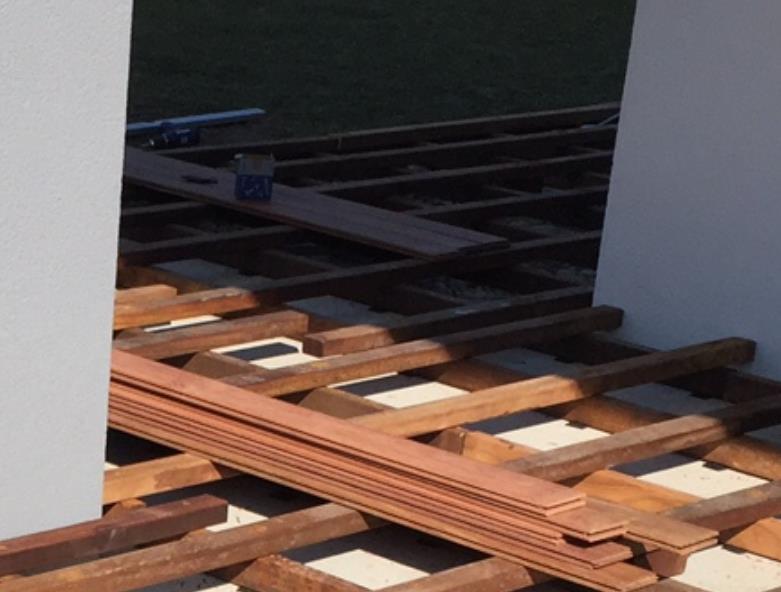

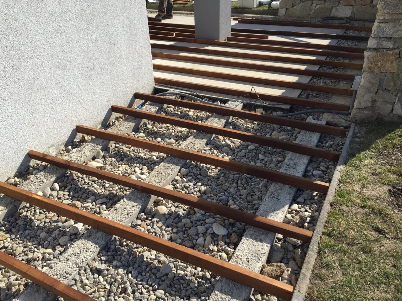

Wir haben auf unserer Terrasse ein ca. 2x3m Platzerl frei und ich würde dort gerne einen Aufstell-Whirlpool hinstellen.
2025/2025051382654.jpg
2025/20250513160332.png
Das wäre die UK, Staffel Keruing 42*70mm
Datenblatt:
https://www.holzprofi24.at/konstruktionsbalken-keruing-l7030104
Fragen:
1) halten das die Cumaru-Dielen und die UK aus? Ich denke, mit max. 1.000 Litern hätte ich genug Wasser.
2) Welchen Whirlpool könnt ihr empfehlen?
Salz oder Chlor ist egal. Er sollte das ganze Jahr stehenbleiben.

ob die Dielen das aushalten - denke schon, die Belastung ist ja gut verteilt. Ich hatte einen Aufstellpool in der Wohnung auf der Terrasse mit etwa 500l und hatte nach einer Saison schon durchgefaulte Bretter (Douglasie massiv), weil anscheinend Wasser unter die Plane gelangte und dort dann das Holz komplett morsch gefressen hat. Vielleicht auch das zur Vorsicht. Welchen Whirl Pool für EUR 1000? KA, kennen nur welche im Bereich ab EUR 5t. Aber da trennt sich ja schon bei der Heizung, der Umwälzung und der Abdeckung extrem die Spreu vom Weizen.

Der Hinweis von hellsayer ist sehr gut. Wenn dann noch billige Stein/Betonplatten auf das Holz damit das nicht morsch wird...irgendwie muss das Wasser unterm Pool weg...
13.5.2025  (#6)
Hello @speeeedcat,
rein rechnerisch hat meine Wenigkeit eine Druckbelastung von 5kg/cm2 Aufstandsfläche, dein Planschi kommt auf 6kg/cm2 Aufstandsfläche - also sollte rechnerisch alles gut sein 😉

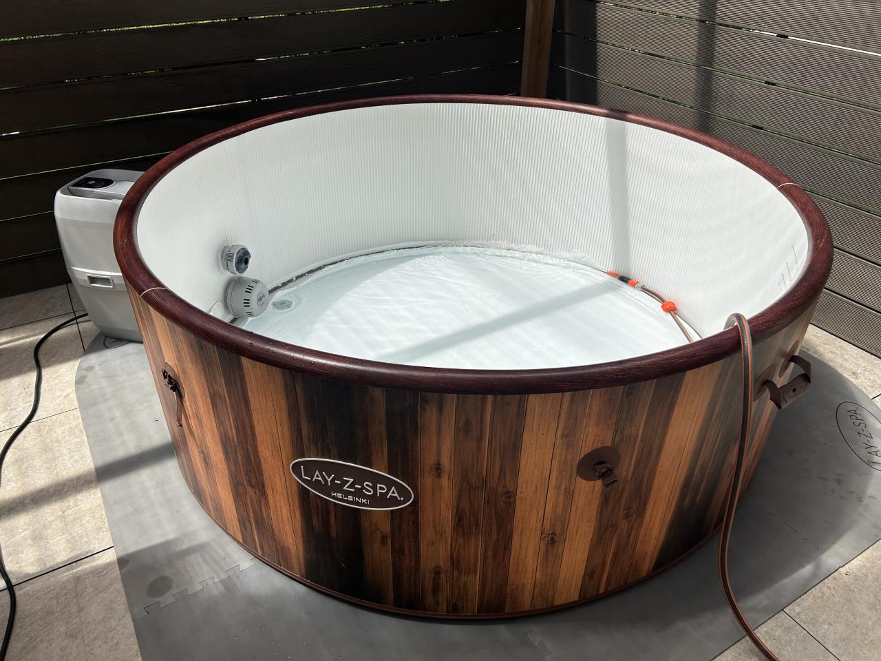

Wir haben den Bestway Helsinki Whirlpool. Hauptsächlich aber wegen unserer Kinder. Selber kann man aber auch darin entspannen nach einem stressigen Tag. Kosten keine 600,- vor 2 Jahren (Angebot vom XXXLutz). Wir nutzen den Pool aber nur von Mai bis September. Eine Art "besseres Planschbecken" welches ab und zu von Mama und Papa mit einem Gläschen Wein genutzt wird 😉

1) Ja. Würde ich aber trotzdem auf Dauer nicht drauf stehen lassen. (Feuchtebelastung -> der steht ja stumpf auf dem Untergrund ohne Hinterlüftung und es kann auch unschöne Flecken geben am Holz, je nachdem wie deine Lasur/Öl mit der Wasserchemie reagiert)

Nach 1 Jahr wird dir das Holz nicht verfault sein. Aber ich würde mich drauf einstellen, dass man dann 1x drüber schleifen muss um etwaige Flecken oder Verfärbungen weg zu bekommen.
