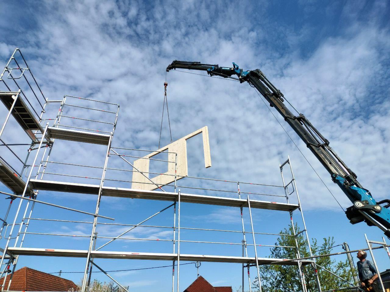

Das ganze ging viel schneller als erwartet, und dank der genauen Bearbeitung durch die CNC- Fräse sollten auch alle Ausschnitte so passen wie im 3D geplant.
Da wir diese Woche mit der Fassadendämmung beginnen wollen möchte ich gleich die Aussenluftkästen der KWL KWL [Kontrollierte Wohnraumlüftung] verbauen.

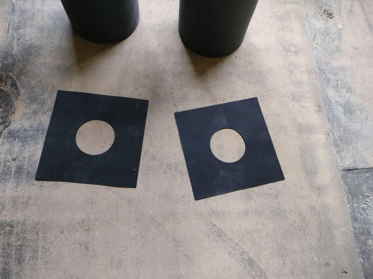

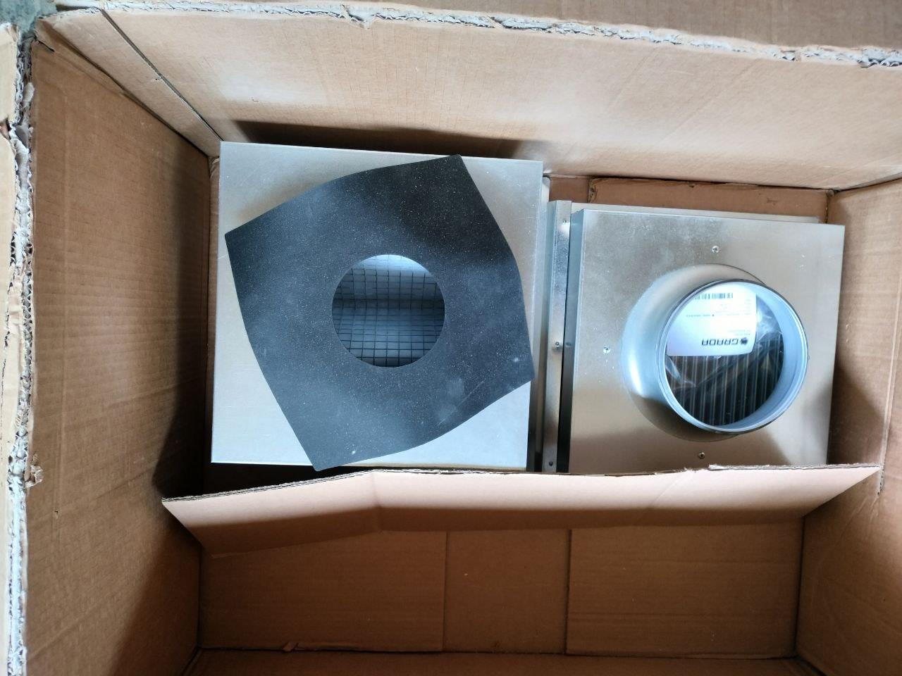

Das Paket von Leitwolf ist auch schon angekommen, aber wie ich die Teile zusammenbauen soll ist mir nicht ganz klar, besonders diese zwei schwarzen Kunststoffmatten sind mir nicht klar.
2025/20250505106408.jpg
2025/20250505432783.jpg
Ich dachte erst die sind als Dichtung hinter dem Kasten gedacht, allerdings sind die Öffnungen dafür zu klein.
Weiß jemand wozu die gut sind?

jakobneuh schrieb: besonders diese zwei schwarzen Kunststoffmatten sind mir nicht klar.
Das sind vermutlich die EPDM-Manschetten für die Luftdichtheit.
siehe hier:
https://www.energiesparhaus.at/forum-meine-lueftungsmontage/46987_11#488681
Wir haben die Manschetten aber gar nicht.

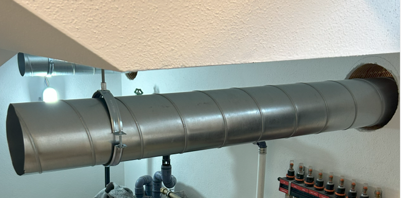

jakobneuh schrieb: Auch ist der Außendurchmesser der Rohre samt Isolierung etwas kleiner als die Löcher die wir in die Wand gefräst haben. Wie dichte ich das am besten ein, mit Fensterschaum?
Das muss ich sagen war bei uns auch so. Es wurde seitens leitwolf für ZUL und FOL je eine 22cm Kernbohrung geplant, das DN160er Rohr wurde jedoch ohne weitere Dämmung durch die Wand geführt. Ich habe den Raum um die Rohre dann mit 2 Dosen PU Schaum ausgeschäumt. Wenn es eh nur eingeschäumt wird hätte eine kleinere Kernbohrung auch gelangt? Das Armaflex wurde bis zum Innenputz gemacht und dort mit einer umlaufenden extralage (statt der EPDM Manschette) nochmal ummantelt.
2025/2025050577351.png
2025/20250505325828.png
Probleme gibt's damit keine aber ob das so gehört? @leitwolf ?

Danke für die Antwort und die Bilder, das hilft mir weiter.
Ich habe in der Zwischenzeit einen Anruf von Leitwolf erhalten, der hat mir das auch nochmal genau erklärt!
die Gummimatten sind tatsächlich die Dichtmanschetten, die werden direkt auf das Rohr geschoben.Verklebt werden müssen sie da so wie ich das verstehe nicht, wobei ich das vielleicht trotzdem machen werde.
Dann wird der Rest der Manschette an die luftdichte Ebene, bei mir die OSB- Wand geklebt.
Das Armaflex wird dann an die Manschette rangeschoben.

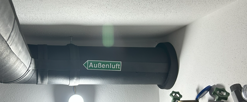

Wir haben durch eine 50er Ziegel Wand die Armaflex Dämmung bis außen zum Kasten weitergeführt.
Die Manschetten haben wir nicht verwendet, stattdessen direkt ans Armaflex drangespachtelt.
Auf die Idee das Armaflex innen und außen an die Manschette anzukleben bin ich damals nicht gekommen, ist aber sicher die optimale Lösung.

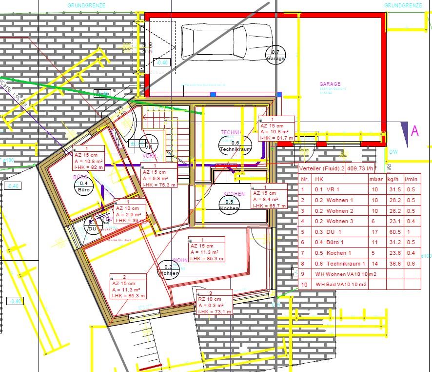

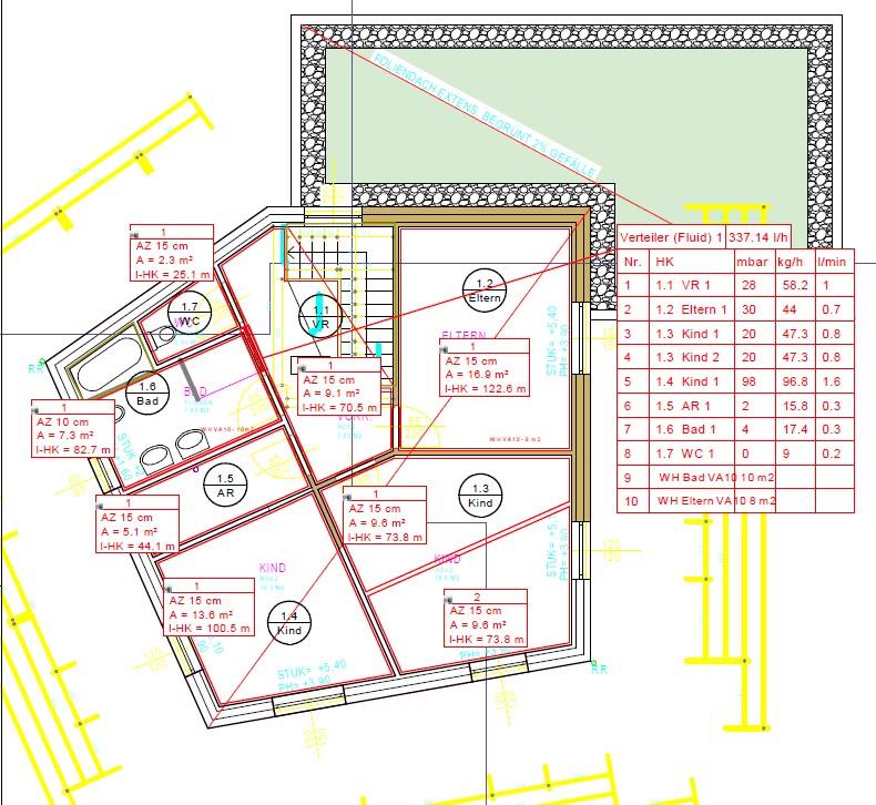

Nachdem in den letzten Wochen viel passiert ist haben wir letzten Freitag die Schüttung bekommen.
Vom Installateur habe ich die Auslegung der FBH FBH [Fußbodenheizung] bekommen, und möchte die nun überarbeiten (ja, ist relativ kurzfristig..)
Einige Punkte an der Auslegung sind mir noch nicht wirklich klar:
EG:
-Ich würde den Bereich unter der Stiege auch mitbelegen, soweit ich hinkomme.
-Die Dusche im EG würde ich auch belegen, ist laut Installateur auch so geplan, sehe ich im Plan aber nicht so.
-Das Bad im EG hat derzeit den kürzesten Kreis, aber auch den höchsten Druckverlust (17mbar), wie kann das sein?
OG:
-Eltern würde ich auf zwei Kreise aufteilen, damit werden es zwei kürzere Kreise, oder passt das so vielleicht sogar für ein kühleres Schlafzimmer? wirklich viel kühler geht aber im Neubau ja sowieso nicht.
-Die Wand zwischen 1.4 und 1.5 wurde nicht umgesetzt; ich würde die zwei Kreise dann einfach gleich lang machen (etwa 70m)
-Im Bad OG möchte ich die Heizung auch unter die Dusche legen, ist aber anscheinend eh so geplant.
-WC und Bad würde ich kombinieren; damit werden es zwei Kreise mit etwa 53m. -> besser als jetzt. Alternativ würde ich bad+ WC+ 40m vom Gang kombinieren -> zwei Kreise ja 73m; Rest vom Gang zu den zwei Schalfzimmerkreisen -> wären dann 2x 76m.
Zusätzlich werde ich in der Garage eine Fußbodenheizung umsetzten. Geplant wären drei oder vier Kreise. Diese würde ich mit Kabelbindern an ein Estrichgitter befestigen. Was haltet ihr davon?
2025/20250924493869.jpg
2025/2025092468484.jpg
Danke für die Mithilfe und das Mitdenken,
24.9.2025  (#10)
jakobneuh schrieb: Zusätzlich werde ich in der Garage eine Fußbodenheizung umsetzten. Geplant wären drei oder vier Kreise. Diese würde ich mit Kabelbindern an ein Estrichgitter befestigen. Was haltet ihr davon?
Haben wir gerade so umgesetzt. In unserem Fall aber (wie oben geschrieben) nur zum Kühlen, weil wir nach unten nicht viel Dämmung haben.
24.9.2025  (#11)
Die Auslegung ist ja irgendwas. 25 vs 122m Kreislängen sind schon hart. Hast du eine raumweise Heizlastberechnung? Damit würd ich mal starten und dann mit dem Trenchplanner eine vernünftige Auslegung nach flow30 machen.

Eine raumweise Heizlastberechnung habe ich leider nicht.
Im Trenchplanner habe ich bereits versucht eine Planung zu machen, das ist aber mit den vielen schrägen Wänden nicht so einfach.
Ich habe keine Möglichkeit gefunden die Heizflächen zu drehen, so wie es im Trenchplanner bei den Gebäudeteilen geht.
Habe ich mich da nur blöd angestellt, oder geht das tatsächlich nicht?

jakobneuh schrieb: Eine raumweise Heizlastberechnung habe ich leider nicht.
Dann ist die der erste Schritt. Ohne die tappst du komplett im Dunkeln.
jakobneuh schrieb: Im Trenchplanner habe ich bereits versucht eine Planung zu machen, das ist aber mit den vielen schrägen Wänden nicht so einfach.
Nicht so tragisch, kannst ja grob mit Rechtecken approximieren. Wichtig sind im ersten Schritt eigentlich nur die Fläche und die ungefähre Position.

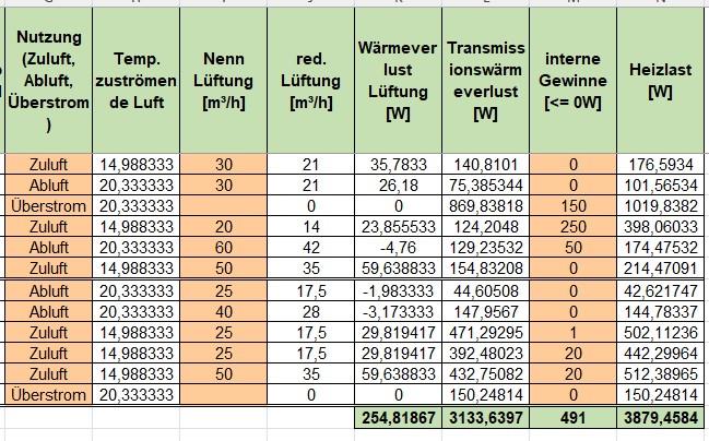

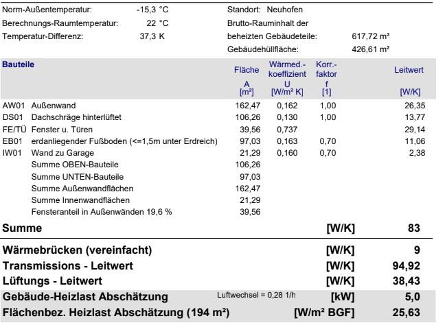

25.9.2025  (#18)
ein paar Fragen habe ich noch:
Der Wert den ich auf der Seite "Heizlast" unter Transmissionswäreverlust sehe beträgt 3133W; der müsste dem Wert Transmissions- Leitwert aus dem Energieausweis entsprechen, oder?
Das wären bei mir 94,92W/K, also bei 20°C Innen- und -15,3°C Außentemperatur 3351W
Das würde dann sehr gut zum Energieausweis passen, oder übersehe ich da was?
Ich werde jetzt die Daten der Räume und den Plan jetzt mal im Trenchplanner nachbauen.
