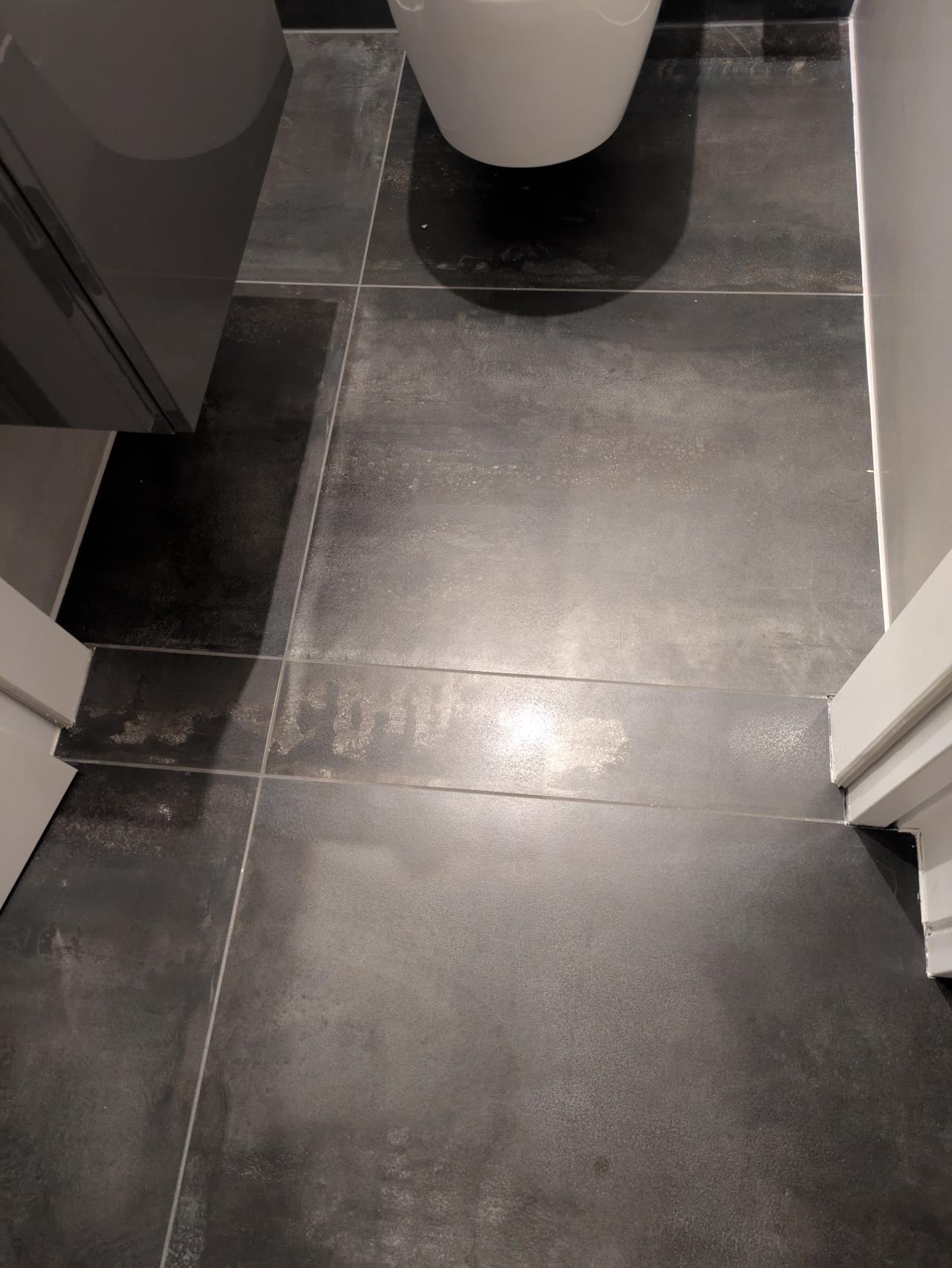

unser WC im EG ist nur 146 cm lang und 1 m breit. Wenn man 20 cm Vorsatzschale wegrechnet, bleiben genau 126 cm in der Länge Mal 1 m. Ein denkbar blödes Maß. Auf einer Längsseite ist eine Schiebetüre.
Ursprünglich wollten wir die wenigen cm in der Länge mit Mosaik 5x5 cm ausgleichen. Und nur 60 c 120 cm Fliesen. Das Mosaik würde aber 5 Wo Lieferzeit heißen.

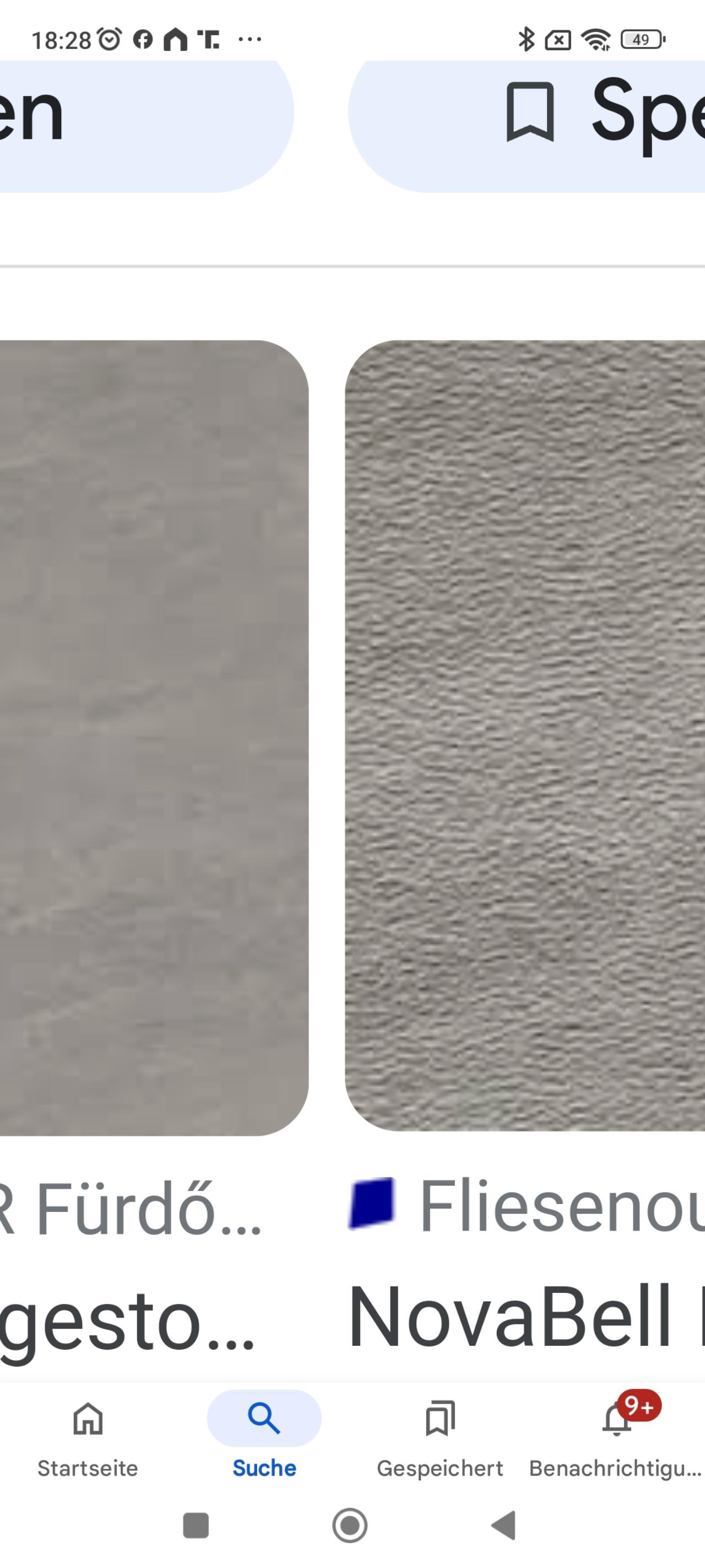

Jetzt gibt es eine strukturierte Fliese lagernd. (Rechtes Bild).
2025/20250428923183.jpg
Die hat das Format 30 x 120 cm. Mein Mann wollte sie im Wilden Verbund verlegen.  Also auf Höhe 120 cm 4 Reihen wild. Das hätte den Vorteil dass die fehlenden 6 cm überbrückt werden könnten.
Ursprünglich wollten wir 60 x 120 cm 2 Reihen und mit Kreuzfuge verlegen.
Derzeit gefällt mir die 120 x 30 cm Lösung Natural und Struktur nicht.
Was würdet ihr verfliesen? 60x120 cm mit Kreuzfuge und 5 cm Mosaik oder 30 x 120 cm im wilden Verbund?

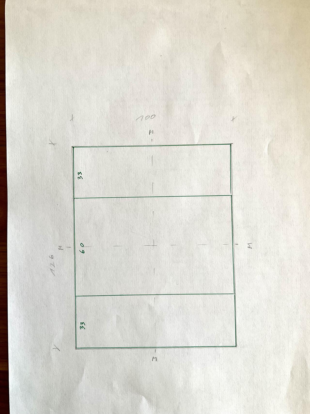

Ich kann das Problem nicht nachvollziehen, dann geht halt mit der Mitte einer Fliese auf die Mitte des Raums:
2025/20250429751767.jpg
Ich würde mir das mit dem Format sowieso noch mal gut verlegen. Meiner Meinung nach ist  so ein großes Format in so einem kleinen Raum weder notwendig noch hilfreich - und obendrein noch ziemlich mühsam und heikel zu verlegen. Und wozu das Format 120x30 im Wilden Verband gut sein soll erschließt sich mir überhaupt nicht. Da der Raum ohnehin nur 100 breit ist und ihr vermutlich keine Reststückerl mit 10x30 verlegen werden wollt, würde 80x30 oder 90x30 auch locker reichen.

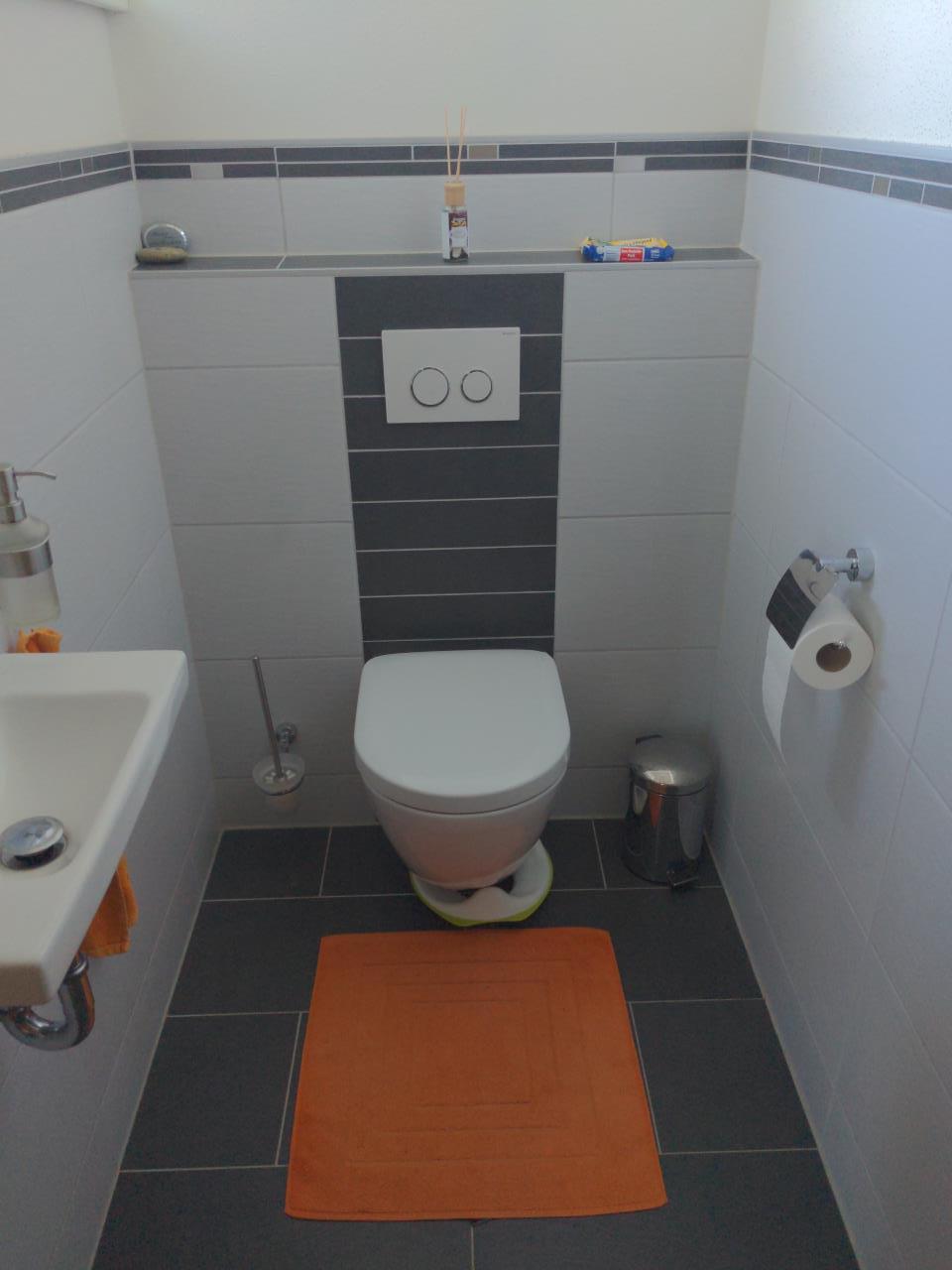

Ich denke das ganze wird bei einem so kleinen Raum sowieso überbewertet. Ich habe bei mir jetzt nachsehen müssen, wie ich in einem der WCs meine Fliesen verlegt habe (ich wusste es ehrlich gesagt nicht mehr). Muster wurde analog dem Gang (120x60 Fliesen) weiterverlegt. Nach ein paar Wochen sieht man sowas nicht mehr.
2025/20250429364323.jpg
