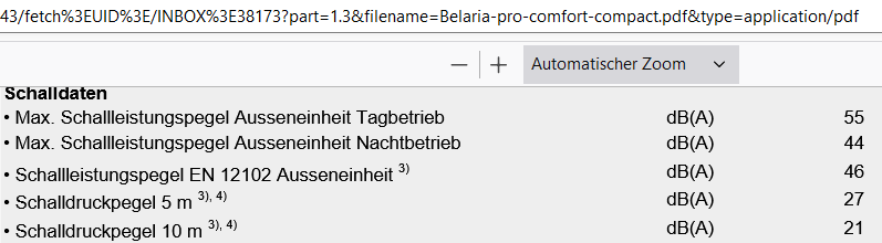

  •  mycastle
18.4.2025  (#5)
hoval schreibt in dern technical parameters: L  WA 46 dB
im Handbuch von Hoval selbst (nicht ident lt HP !)
2025/20250418506782.png
Für mich heißt daß im lautesten programm ein Brummer, wird nur 1 M von der Grundgrenze zu meinen Nachbarn stehen, ich würde nicht mehr mein Nachbar sein wollen  😠

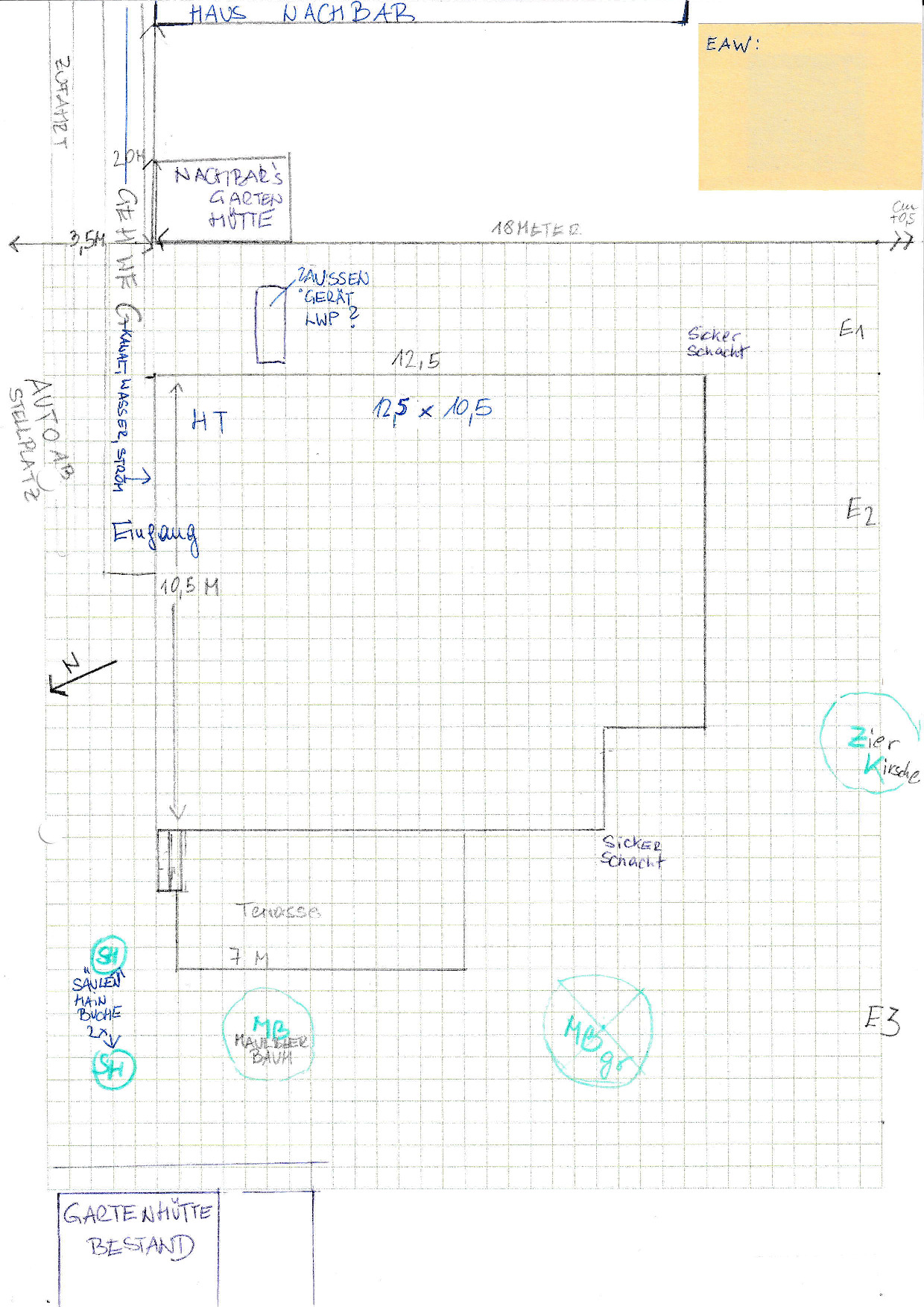

  •  mycastle
19.4.2025  (#10)
Der Bauplatz ist 21,5 Meter breit und 24,5 Meter lang.
Und über eine 3,5 Meter breite und 20 Meter lange Fahne erschlossen.
Das Haus( 12,5*10,5M) steht daher 3,5 Meter vom nördlichen Nachbarn entfernt(hat eine LWP LWP [Luftwärmepumpe] VAillant-Brummer mit bis zu 52 DB bei meinem künftigen Eingang)
Nach Osten 3 Meter Abstand,
die bisherigen Ersatzpflanzungen und die 2 geschützten Maulbeerbäume sind eingezeichnet, E 1 + E 2 sind weitere Ersatzpflanzungen
2025/20250419515357.jpg
Kann in der 3,5 M breiten und 20 M breiten Fahne ein RGK RGK [Ringgrabenkollektor] eingebaut werden?
Wird sehr im Schatten des Nachbarn sein.
Danke im Voraus
ich habe gleich den vorgeschlagenen Standort des HOVAL Aussengerätes eingezeichnet, weil ich die Schallentwicklung als nicht optimal einschätze.
  •  thohem
19.4.2025  (#11)
mycastle schrieb: ich habe gleich den vorgeschlagenen Standort des HOVAL Aussengerätes eingezeichnet, weil ich die Schallentwicklung als nicht optimal einschätze.
Naja, ideal ist's nicht, aber soo schlimm nun auch nicht. Zwischen Gartenhaus und Haus wird's reflektieren, aber wenn die LWP LWP [Luftwärmepumpe] auf die Straße/Einfahrt gerichtet ist, dann sollte es seitlich zum Nachbarn kein Thema sein. Da wirst seitlich an der Grenze bei angenommenem Lw 50dB bei um die 35-40dB sein (-6 Abstand, -4-6 Richtwirkung). Beim Fenster des Nachbarn ist's dann nochmal weniger und der angenommenen Grenzwert von 35dB sollt eingehalten sein. Muss man sich genauer ansehen um auf der sicheren Seite zu sein aber vom schnellen hinschauen seh ich da kein grobes Problem
  •  mycastle
19.4.2025  (#12)
Der Bauplatz ist 20 Meter nach der Strße, auf einer Fahnenparzelle ( zufahrt im Eigengrund mit 3,5 M Breite). Und der Nachbar kommt auf ca 5-6 Meter an meine Grundgrenze, d.h. der Abstand zwischen den beiden Geäuden wird nur 9 Meter sein, dazwischen seine Gartenhütte. Finde es so schade nicht über die Überraschungen voll aufgeklärt zu werden.
Überlegte nun auch Wasser/Wasser wärme pumpe, Grundwasser ist auf 7 Meter, da sagte Gebohr muß auf 35 Meter gebohrt werden. Auch nicht billig.
Von Bosch5800 i AW suche ich die Größe des Aussengerätes, leider nicht auf der HP gefunden, Kundendienst hat sich noch nicht gemeldet, keine Angaben bei KV des Insti 😒

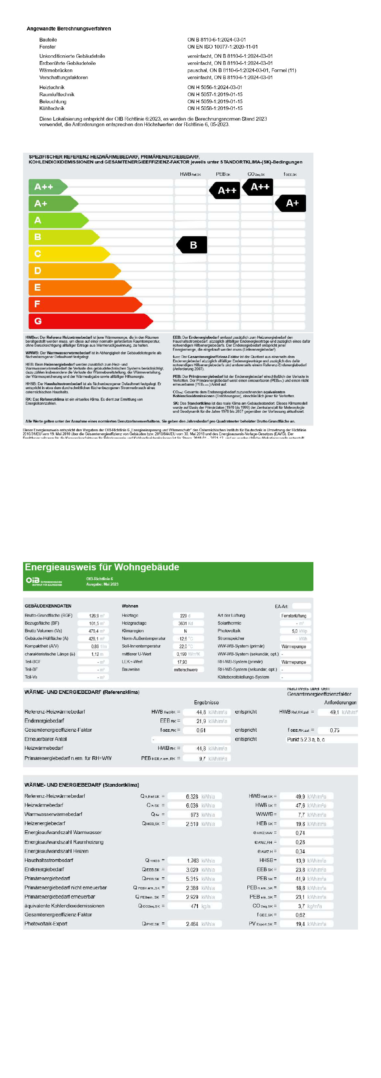

19.4.2025  (#13)
Hier noch der EAWEAW [Energieausweis]

  •  mycastle
28.4.2025  (#16)
Nachdem ich die 6-8kW LWP LWP [Luftwärmepumpe] in Frage stellte, und die 230 !!! Heiztage bezweifelte hat ZT nun die Heizlastberechnung für mich gemacht. benötigt sind 4,3 kW🧐
Ein EAWEAW [Energieausweis] rechnet mit Default-Werten, besonders beim örtl. Klima, dazu hat Archicad eigenen Beitrag.
Können oder wollen die Installateure das nicht rechnen? zur Gewerbeberechtigung gehört es aber...
Jetzt kommt die nächste Runde Angebotseinholung
29.4.2025  (#17)
mycastle schrieb: Nachdem ich die 6-8kW LWP LWP [Luftwärmepumpe] in Frage stellte, und die 230 !!! Heiztage bezweifelte hat ZT nun die Heizlastberechnung für mich gemacht. benötigt sind 4,3 kW🧐
Ein EAWEAW [Energieausweis] rechnet mit Standort Klimadaten, welche alle paar Jahre aktualisiert werden. Die Heiztage sind nicht zu bezweifeln, sondern eine feste standordbezogene Rechengröße, mit denen der EAWEAW [Energieausweis] rechnet - ebenso wie übrigens beim Warmwasserwärmebedarf, welcher prozentual zur BGF gerechnet wird, und nicht von der Personenanzahl abhängt.
(weitere empfehlenswerte Infos zu EAWEAW [Energieausweis] Kennzahlen:
https://www.energiesparhaus.at/forum-energieausweis-besser-lesen-und-verstehen-koennen/72191 )
Allerdings können gute Planungsbüros zwischen einer theoretischen Heizlast und einer realen Heizlast unterscheiden. Die theoretische Heizlast steht im EAWEAW [Energieausweis] auf den hinteren Seiten (normalerweise dort wo die Hüllverluste gerechnet werden) und gibt den theoretischen oberen Deckel an. Theoretisch heißt, dass das Haus keinen Stromanschluss hat und 4 Wände nach Norden stehen (also ohne innere und solare Gewinne), und kommt in der Praxis natürlich nie vor. Was steht in deinem EAWEAW [Energieausweis] da drin?
Die reale Heizlast hingegen berücksichtigt auch thermische Gewinne und auch weitere standortbezogene Faktoren (z.B. bei gleicher NAT kann ein Winter trotzdem kürzer und strenger sein).
mycastle schrieb: hat ZT nun die Heizlastberechnung für mich gemacht. benötigt sind 4,3 kW🧐
Wenn ich dir nun sage, dass ich bei deinen Werten eher Richtung 3,2 - 3,5 kW reale Heizlast komme, dann Willkommen in der Branche, wo es (mind.) 4 Arten der Heizlastberechnung gibt... 🤡
