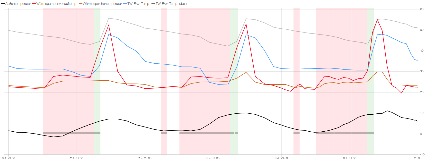

Natürlich möchte meine WP WP [Wärmepumpe] (IDM ALM 2-8) auch in der Nacht losrennen und so ineffizient arbeiten (Intelligente Wärmepumpe halt emoji ). Das habe ich aber durch eine Kombination aus Smart Grid Sperre und extrem abgesenkter Nacht Temperatur erreicht. Wie genau das bei dir am besten funktioniert musst du selber rausfinden.
Bei IDM ist es so:
- extrem abgesenkte Raumtemperatur (10° C): hier ist die Heizkreispumpe aus
- extrem abgesenkte Raumtemperatur (10° C) und tiefe AT AT [Außentemperatur] (Standard < 3°C) : hier ist die Heizkreispumpe an (wegen Frostschutz vom Außengerät). Sinkt die VL VL [Vorlauf] Temp. trotzdem weiter wird der Verdichter noch angeschaltet... (ist halt so)
- Raumtemperatur normal und Smart Grid Sperre aktiv: HK Pumpe bleibt an, Verdichter aber sicher aus.
Hier müsstest du für dich rausfinden, wann deine WP WP [Wärmepumpe] was macht.
Die "erzwungene" Regelung ist dann wie folgt:
- mit den Sperren wird versucht die WP WP [Wärmepumpe] bis 4, 5, 6 Uhr morgens abzuschalten (je nach Außentemperatur)
- recht viel mehr geht nicht, da ansonsten durch die Frostschutzfunktion doch einige Takte anfallen können, dann lieber gleich durchlaufen lassen
- Dank PV Speicher kann hier auch fast ausschließlich PV Strom verwendet werden.
- läuft dann im Idealfall durch bis 14:00 (WW Takt startet)
- nach dem WW WW [Warmwasser] Takt bleibt die WP WP [Wärmepumpe] bis zum nächsten Morgen aus (bzw. bis zum nächsten Frostschutz)
- spät nachmittags/ abends läuft die HK Pumpe noch mal etwas um die solaren Gewinne zu verteilen.
Im Plot sieht des dann so aus:
2025/20250409448467.png

hellsayer schrieb: So hat die WP WP [Wärmepumpe] eigentlich an 365 Tagen genau 1 Takt pro Tag (im Sommer dann nur WW WW [Warmwasser]).
Sind bei mir im Plot nun lt. Steuerung 9 Takte, 2 zusätzlich wegen Frostschutz, 4 zusätzlich wegen Abtauung (IDM zählt die mit).
Rein von den Außentemperaturen her könnte man die WW WW [Warmwasser] Bereitung wohl noch etwas nach hinten schieben. Bei der letzten Optimierung hatten wir noch Winterzeit emoji . Im Großen und Ganzen passt das aber aktuell auch noch ganz gut. Den PV Speicher belade ich gerne "netzdienlich", bringt finanziell zwar nichts, ich habe in der Regel aber auch keinen Nachteil davon. Aktuell wird die Batterie dann meist über Stunden mit 1 - 1.5 kW, statt mit bis zu 10 kW. Lt. Datenblatt sind die hohen Ladeleistungen wohl kein Problem für die Batterien, meiner bisherigen Erfahrung nach ist es aber sicher kein Nachteil, das Ganze nicht voll auszureizen. Daher zumindest gefühlt ein kleiner Vorteil für mich (Die Ladeleistung meiner Batterie lässt sich sonst nicht begrenzen). Ist aber die WW WW [Warmwasser] Bereitung zu spät und das Wetter wird spontan schlechter und WP WP [Wärmepumpe] bezieht auch Strom von der Batterie für die WW WW [Warmwasser] Bereitung bleibt unter Umständen nicht mehr genügend Zeit um den Speicher zu füllen und reicht dann u.U. nicht durch die Nacht bzw. bis zum nächsten richtigen Sonnenschein.
