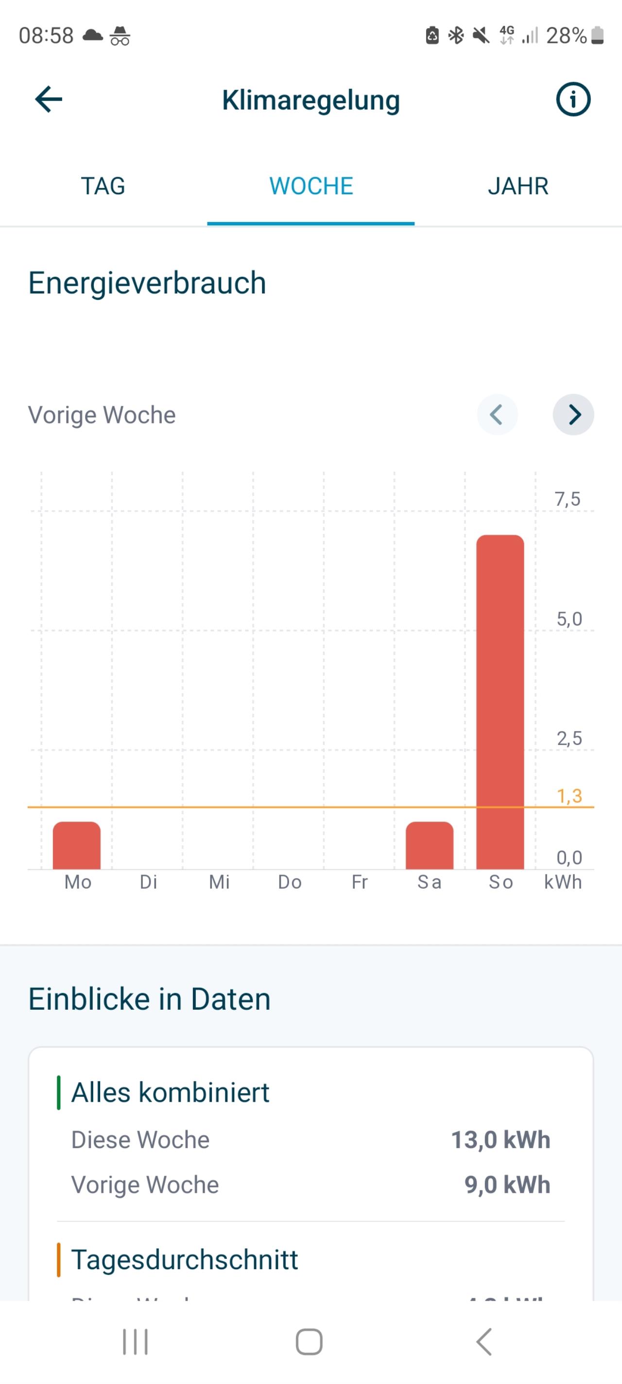

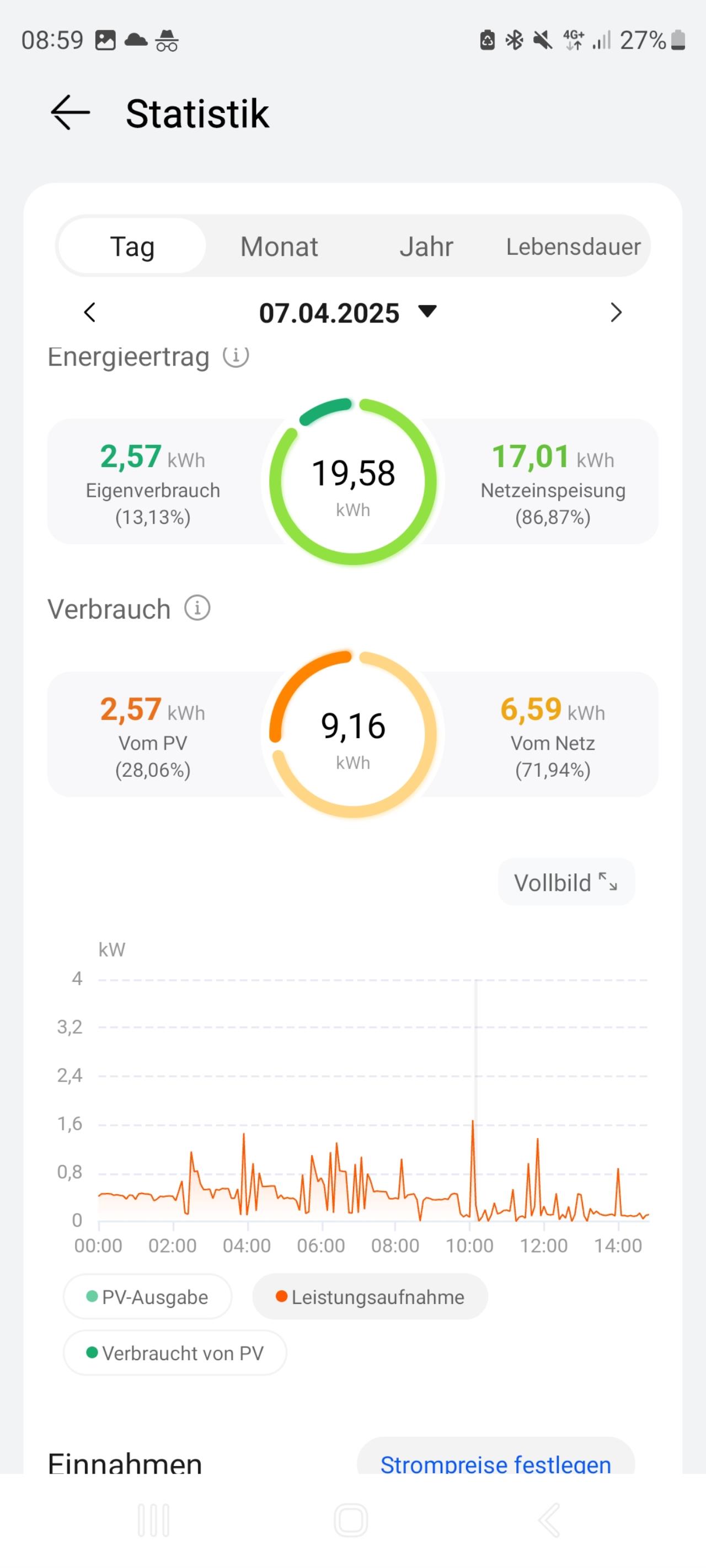

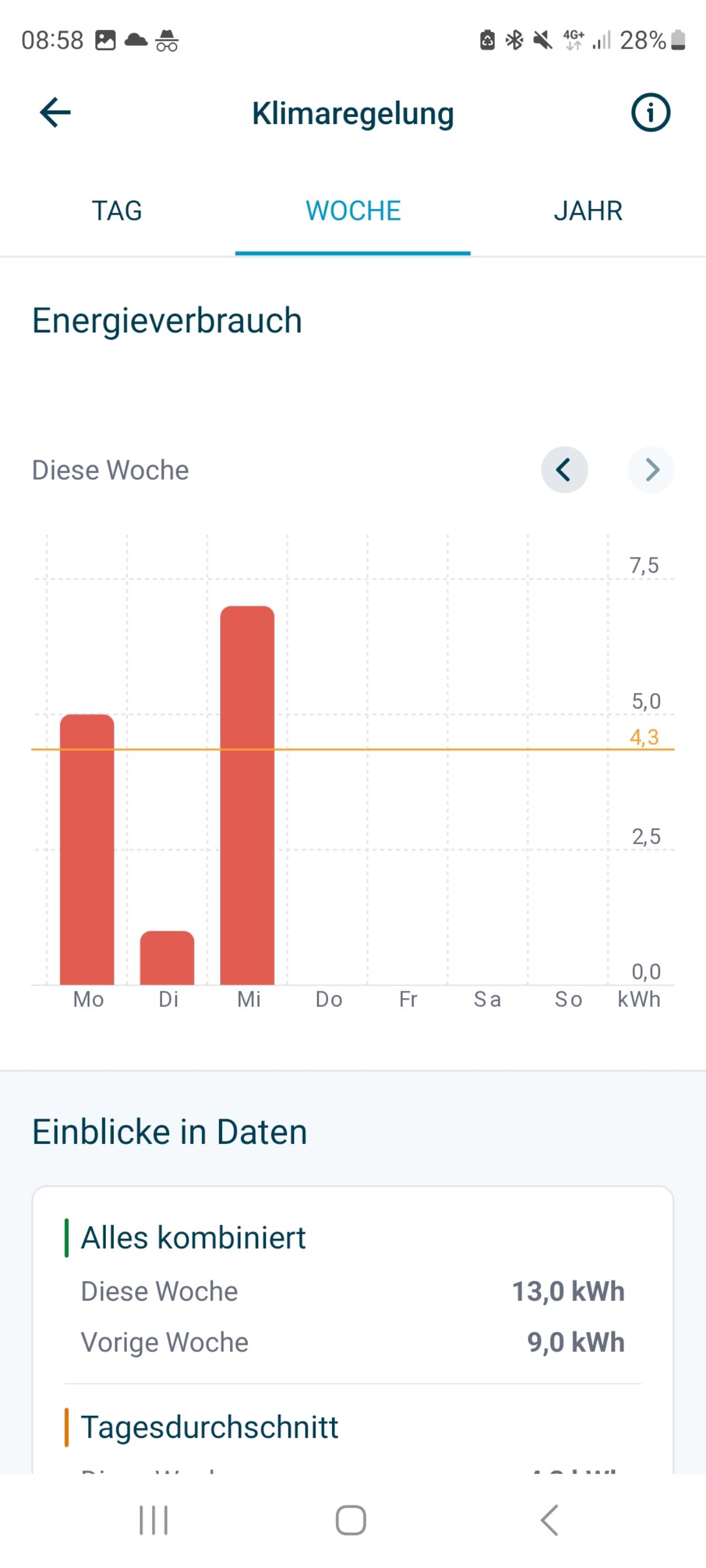

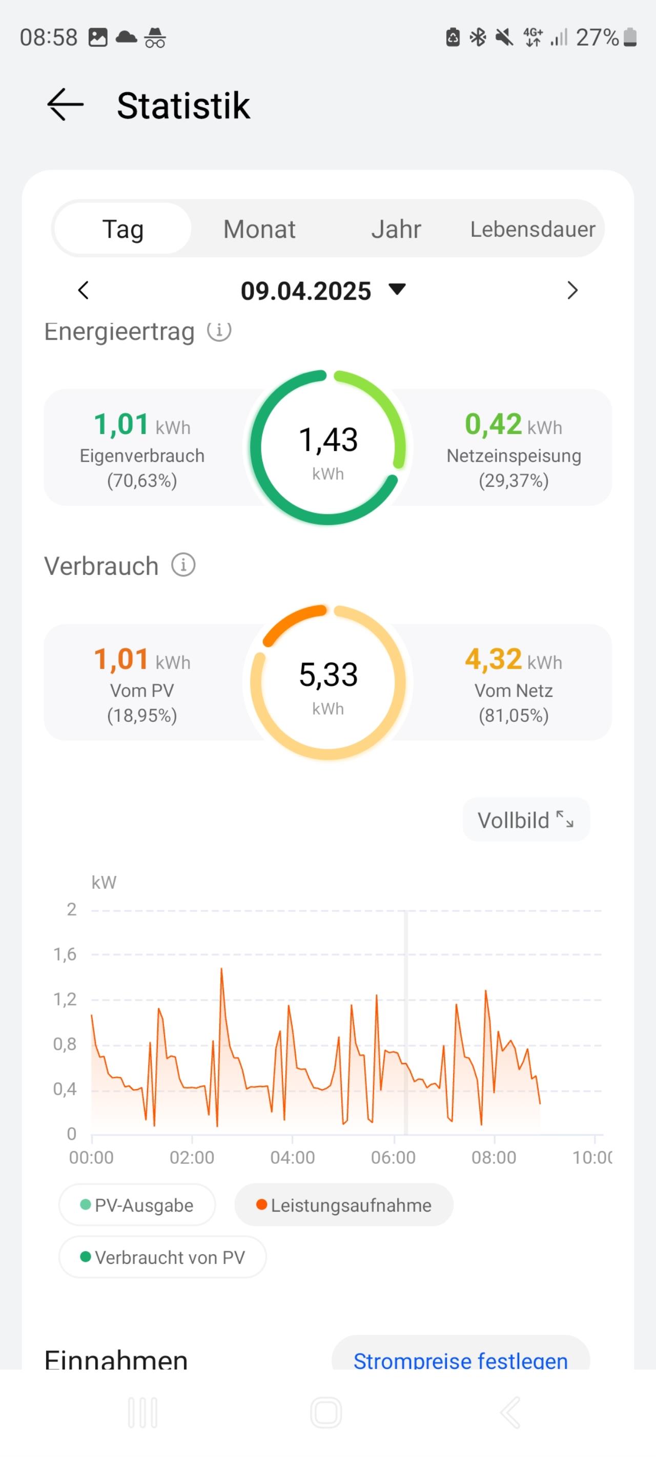

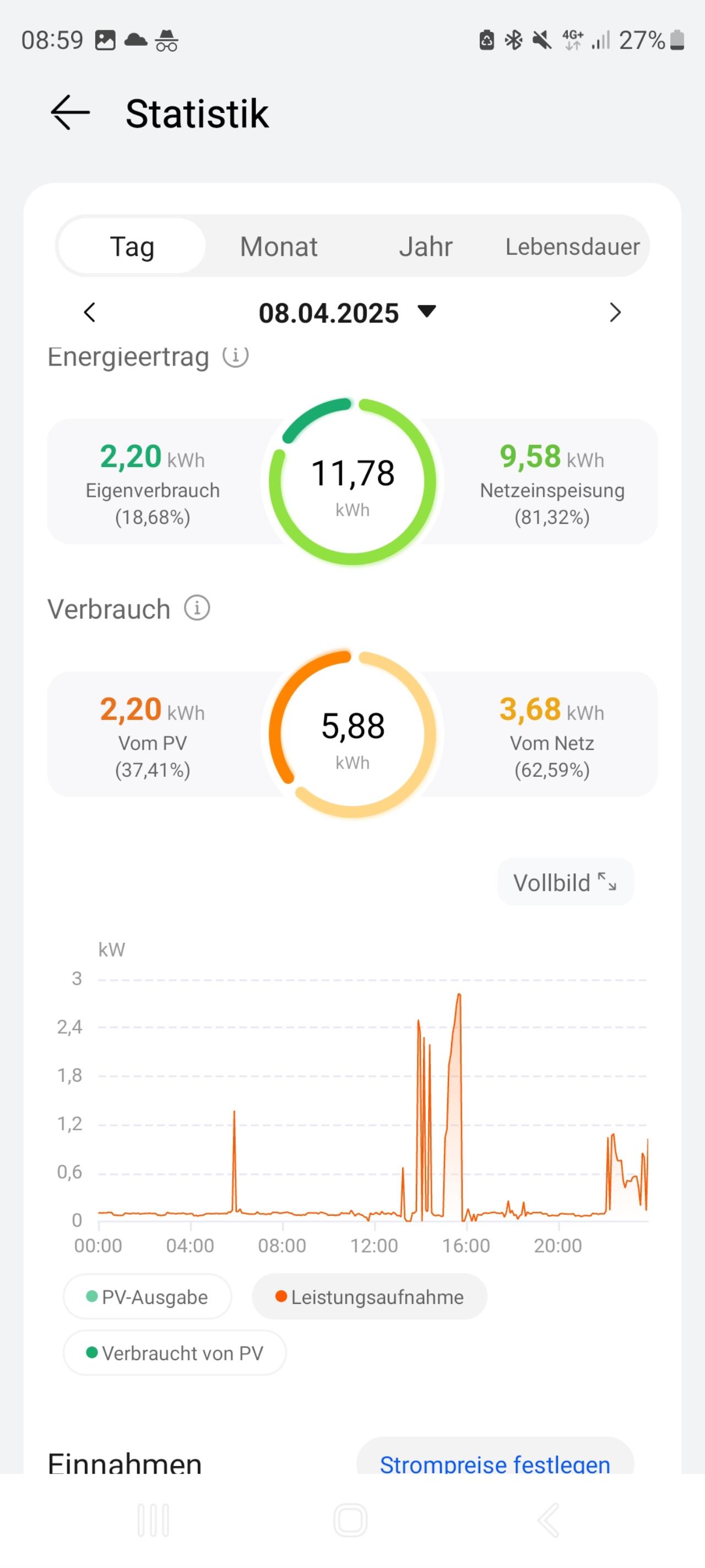

Hallo liebes Forum,
Ich bräuchte bitte euer Wissen, weil ich mir ein Verhalten meiner Wärmepumpe nicht erklären kann.

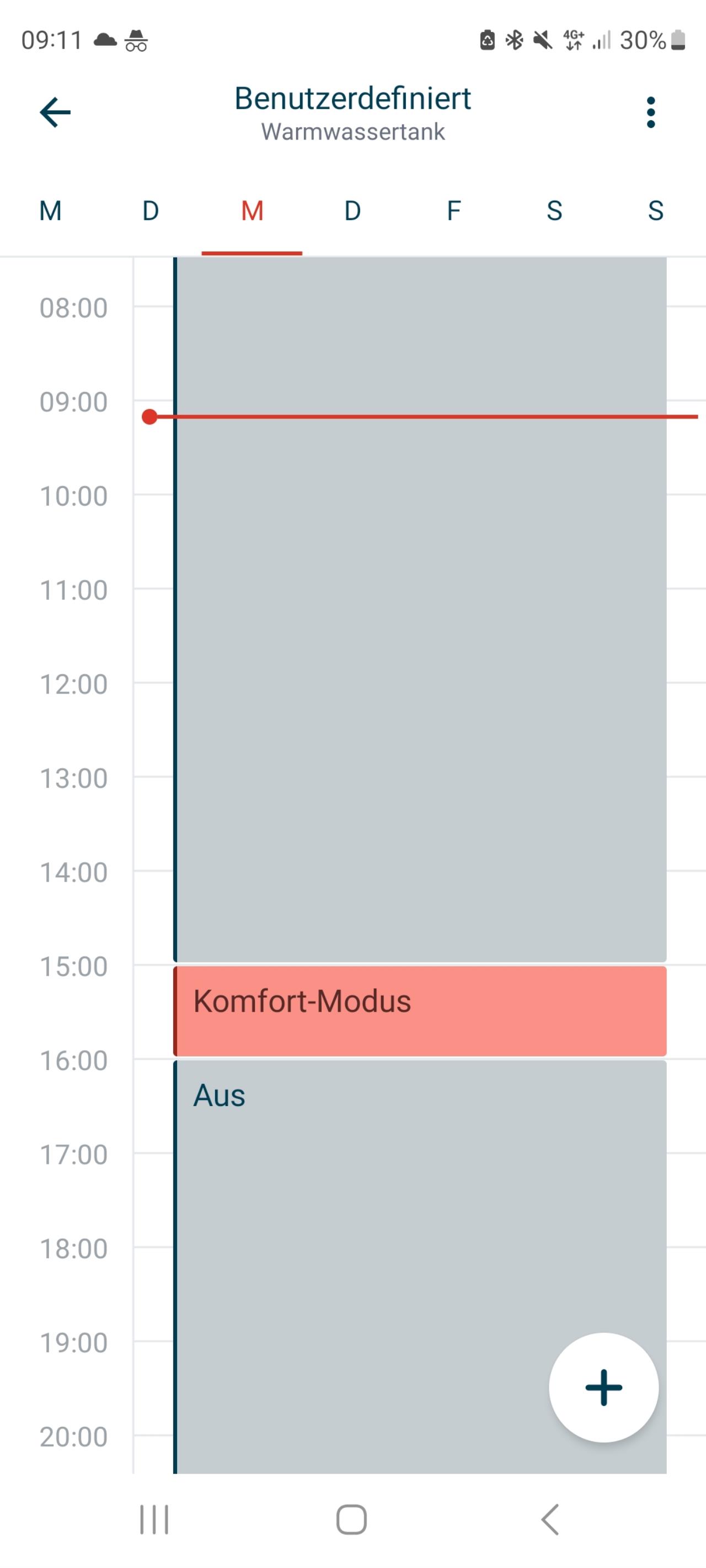

Ich habe eine Daikin Altherma 3 RF Wärmepumpe. Der Heizmodus ist aktuell deaktiviert und ich habe nur die Brauchwasser-Aufbereitung mittels Zeitprogramm auf täglich 15:00 - 16:00 Uhr gestellt. Die restliche Zeit wird das Warmwasser NICHT aufgeheizt.
Ich habe seit kurzem eine PV-Anlage, wodurch mir dieses komische Verhalten erst richtig aufgefallen ist.
Und zwar ist es so, dass die Wärmepumpe an manchen Tagen von 00:00 - 06:00 Uhr viel Strom braucht (4-5kW), obwohl zu dieser Zeit eigentlich nichts laufen sollte, weil ja das Heizen deaktiviert ist und ich das Brauchwasser nur am Nachmittag erhitze.
Das komische ist, dass dieses Verhalten auch nicht jeden Tag auftritt.
Das ganze kann ich sehen, da ich die Onecta App nutze und mir der Stromverbrauch auch in meiner PV-App angezeigt wird.

Daheimerdinger schrieb:
Oft haben Heizungen auch eine WW WW [Warmwasser]-Mindesttemperatur außerhalb der konfigurierten Komfortzeit. Sinkt dann das WW WW [Warmwasser] unter diesen Mindestwert wird zeitunabhängig nachgeheizt. Zumindest bei meiner LWP LWP [Luftwärmepumpe] ist das so. Ich hab zwei Temperaturen, für Komfort-Zeitbereich und außerhalb Komfort-Zeitbreich.
Meine WW WW [Warmwasser]-Aufbereitung ist eigentlich täglich wie folgt eingestellt:
2025/20250409481599.jpg
Laut dem Benutzerhandbuch und Beiträgen von anderen Personen, sollte "Aus" in diesem Fall tatsächlich bedeuten, dass keine WW WW [Warmwasser]-Aufbereitung stattfindet. Das sehe ich auch in meiner Onecta App, wo Warmwasser und Wärmepumpe getrennte Zähler haben und beim Warmwasser in diesem Zeitraum nichts passiert.

Das sind die Daten vom ganzen Haus. Hierzu kann ich aber sagen, dass sämtliche Geräte abgesehen von der WP WP [Wärmepumpe] von 00:00 Uhr - 06:00 ca. 0,60kW benötigen. Dies kann man hier ganz gut sehen:
2025/20250409717208.jpg
In diesem Fall ist die WP WP [Wärmepumpe] in der Früh nicht gelaufen und ich hatte nur den Verbrauch meiner Standard-Geräte (Kühlschrank, WLAN, etc.).

In der Daikin App kann man zwischen Warmwasserenergie und Heizungsenergie wechseln.
Dein Screenshot zeigt Klimaregelung somit ist der Verbrauch nicht von der Herstellung des Warmwassers. Zeig mal die Einstellungen von der Heizung. Wie warm sind die Räume?

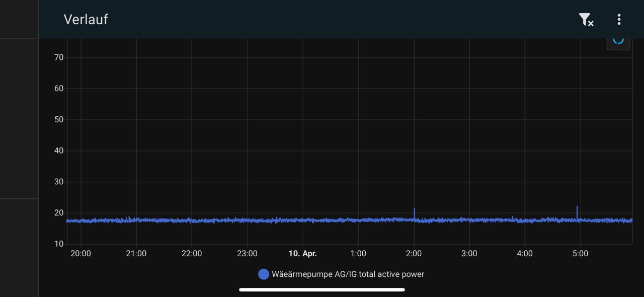

10.4.2025  (#13)
2025/20250410608506.png
So sieht der Stromverbrauch von Innen und Aussengerät bei mir aus, wenn ich heizen und WW WW [Warmwasser] abgeschaltet habe.

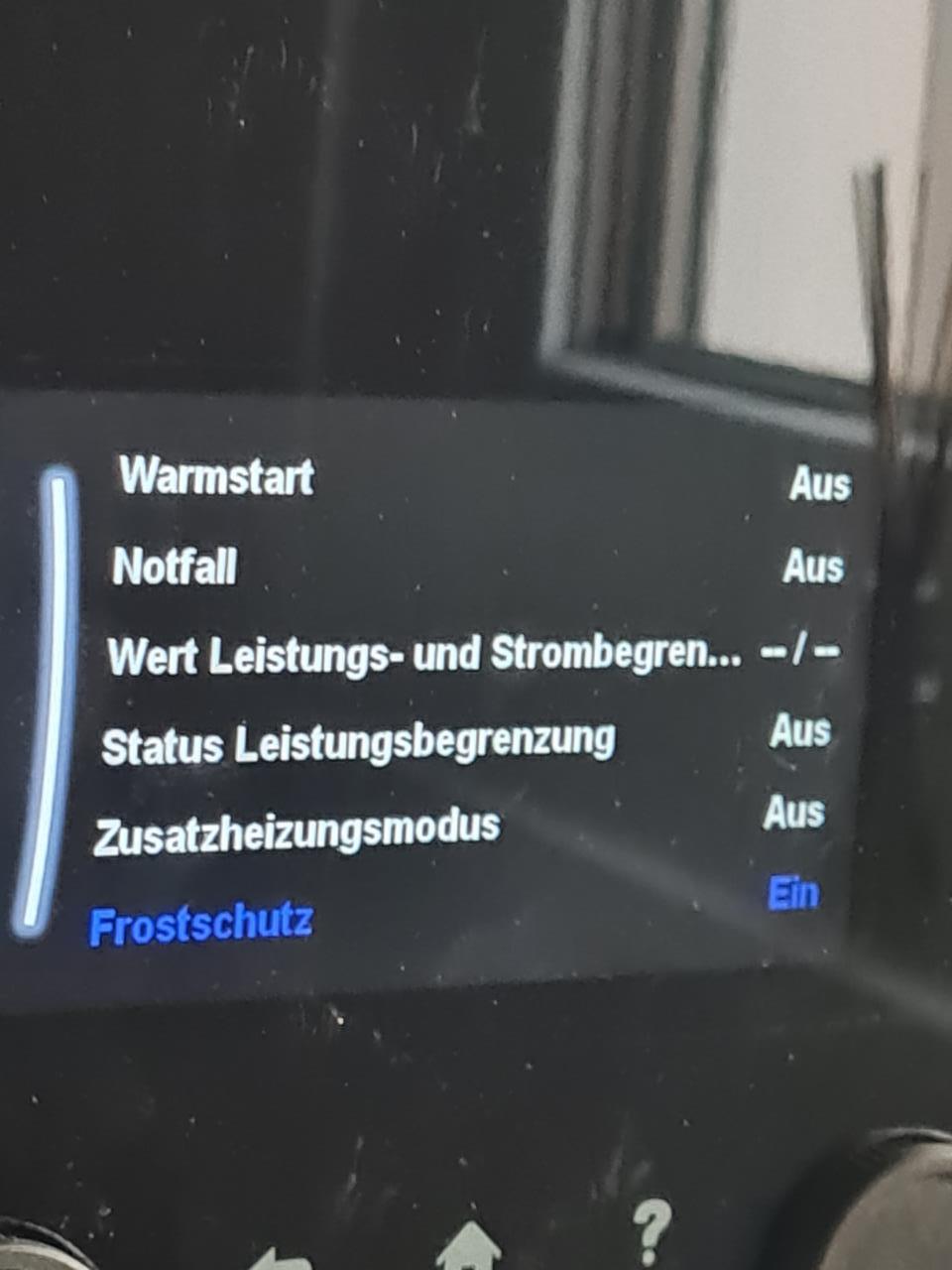

Ich glaube ich habe die Antwort gefunden. Nachdem die WP WP [Wärmepumpe] diesen Verbrauch nicht jeden Tag hat, habe ich nochmal in die Einstellungen reingesehen.
Dabei ist mir aufgefallen, dass der Frostschutz der WP WP [Wärmepumpe] aktiv ist:
2025/20250411332900.jpg
Dies würde sich auch mit den Tagen decken, an denen es in der Nacht unter 3° gehabt hat.
