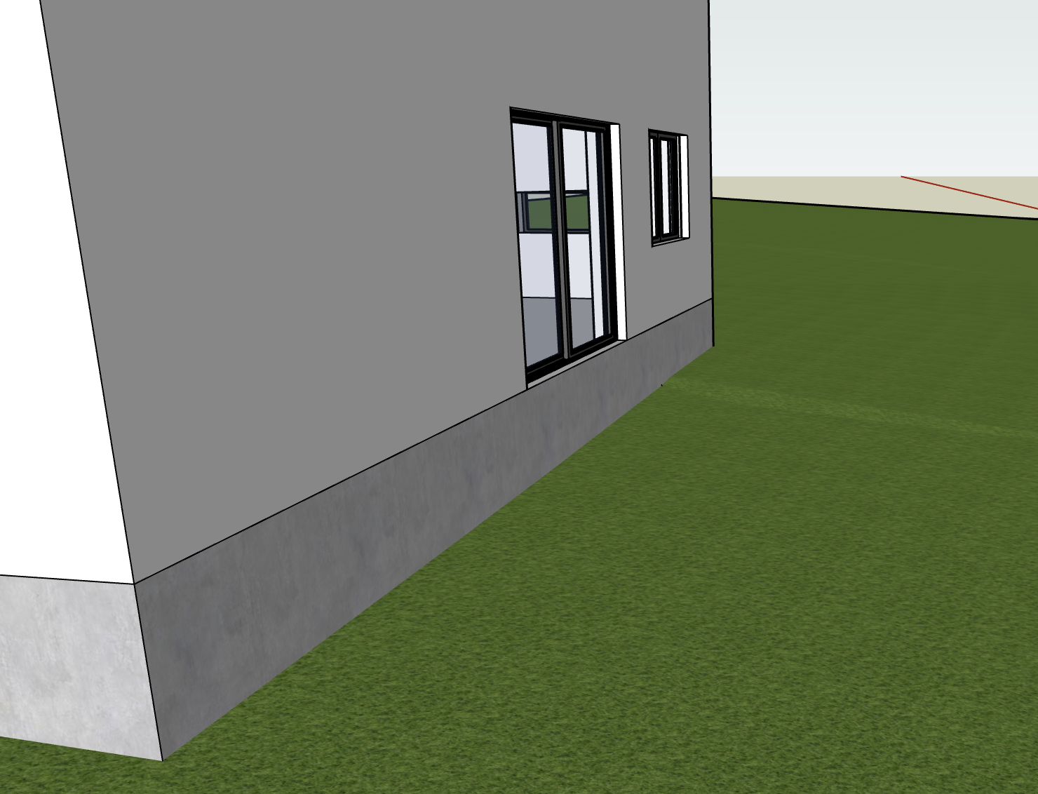

Die Bodenplatte für unser Haus kommt demnächst und wir sind aktuell noch in Abstimmung und Ideensuche, wie wir die Terrasse erbauen sollen. Das Haus steht auf leichter Hanglage.
Hier eine 3D Ansicht inkl. bereits korrekter Positionierung der Bodenplatte und Boden:
2025/20250327292539.png
Die Terasse soll von ganz Hinten ca. 8-9m entlang vom Haus und 3m vom Haus entfernt sein.
Der Abstand vom Originalboden zur Terassentür sind 82cm. Laut Baufirma gibt es folgende Möglichkeiten:
- Schalsteine
- Ausbetonierte Bodenplatte mit Streifenfundament
- Aufschüttung mit Erde und Schotter und verdichten
Alle drei Varianten müssen vom Haus-Fundament entkoppelt sein.
Es ist eine Alu oder Holz Pergola (ca. 7x3m) mit Glasdach und Markise geplant. Boden soll Feinsteinzeug-Fliesen werden.
Habt ihr Ideen oder bei euch eine Ähnliche Situation?

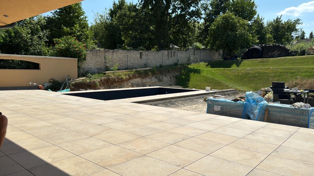

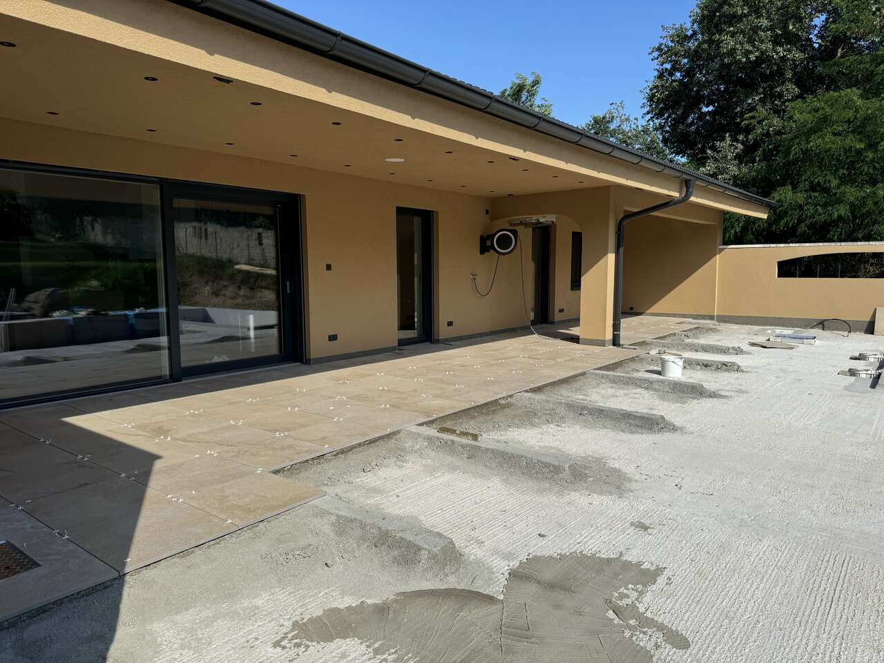

28.3.2025  (#3)
definitiv betonierte Platte, drauf Drainagemörtel und Feinsteinzeug Fliesen.
2025/20250328685661.jpg
2025/20250328299363.jpg
2025/20250328908070.jpg

Hi, mal eine Frage, sollte da nicht die Betonplatte abgedichtet werden?
Ich hab den selben Aufbau, allerdings an der einen oder anderen Stelle einen Wassersack...
Oder ist das egal, wenn da im Winter auf der Betonplatte Wasser steht, da der Drainbeton das "aufsaugt" ?
Anders gefragt, was passiert denn mit dem Wasser wenns durch den Drainbeton durch ist und dann auf der Betonplatte steht...
LG Daniel

Hallo, haben uns stundenlang den Kopf zerbrochen wegen der Abdichtung der Betonplatte. Sind zu folgendem Entschluss gekommen: haben nicht abgedichtet, Betonplatte hat ein Gefälle, ist nicht unterkellert. Wir haben die Betonplatte nicht abgedichtet. Die Betonplatte war fast 1 Jahr zu sehen und bei Regen stand nirgendwo Wasser auf der gesamten Fläche. Hab diese Geld lieber woanders investiert. Sollte was sein dann bessere ich das aus.
