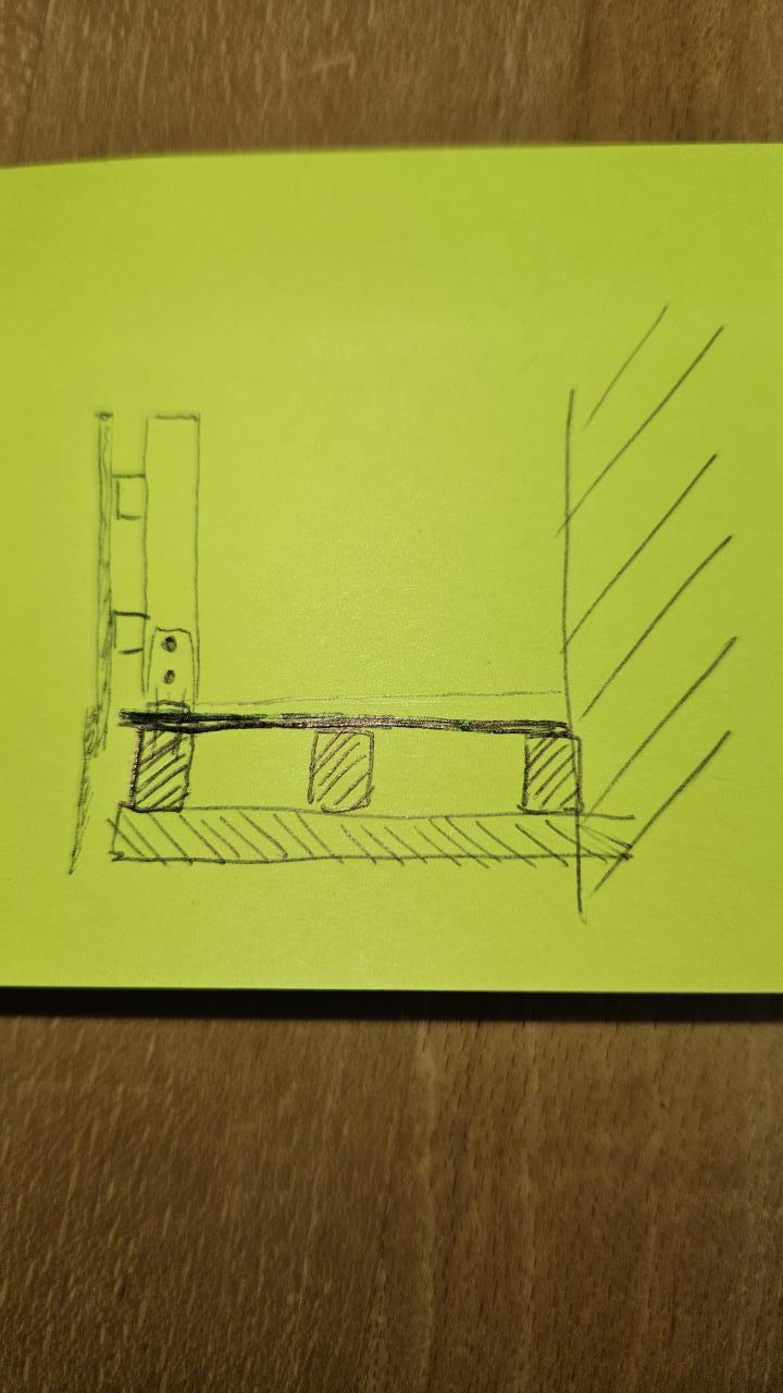

So sieht die Konstruktion im Schnitt von der seite aus.
Der linke Sparren bekommt durch die Schrauben der Pfostenhalter Wasser ab.

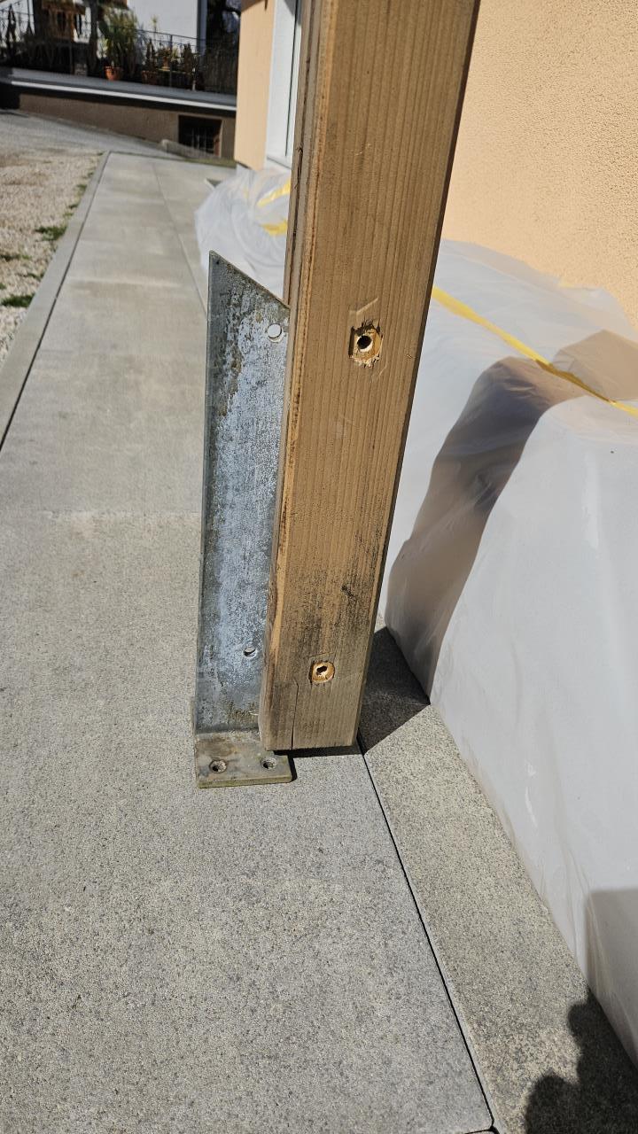

Ein säulenfuß und eine Holzsäule dazu.
Der Fuß wird mit 4 Schrauben nach unten geschraubt. Die Säule hat eine Nut für den Fuß, dann wird eine Schraube durchgesteckt und auf der Anderen Seite die Schraube angezogen.
Es geht mir nicht um die Konstruktion mit den Zangen. Die ist stabil.
Der vorderste Sparren (hell) wurde von uns getauscht, da bei jedem Punkt, wo ein Säulenfuß reingeschaut war, verfault.
Auf die drei Sparren kommt die Bretterschicht zum gehen.
Da werden dann wieder die Säulenfüße von oben draufgeschraubt.
Und hier will ich abdichten  unter dem Säulenfuß, und die 4 Schrauben, dass das Wasser nicht wieder vom Balkonboden in den Sparren rinnen kann.

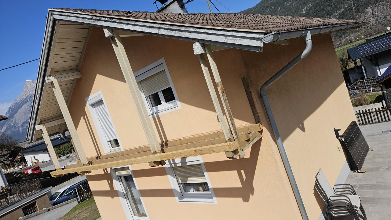

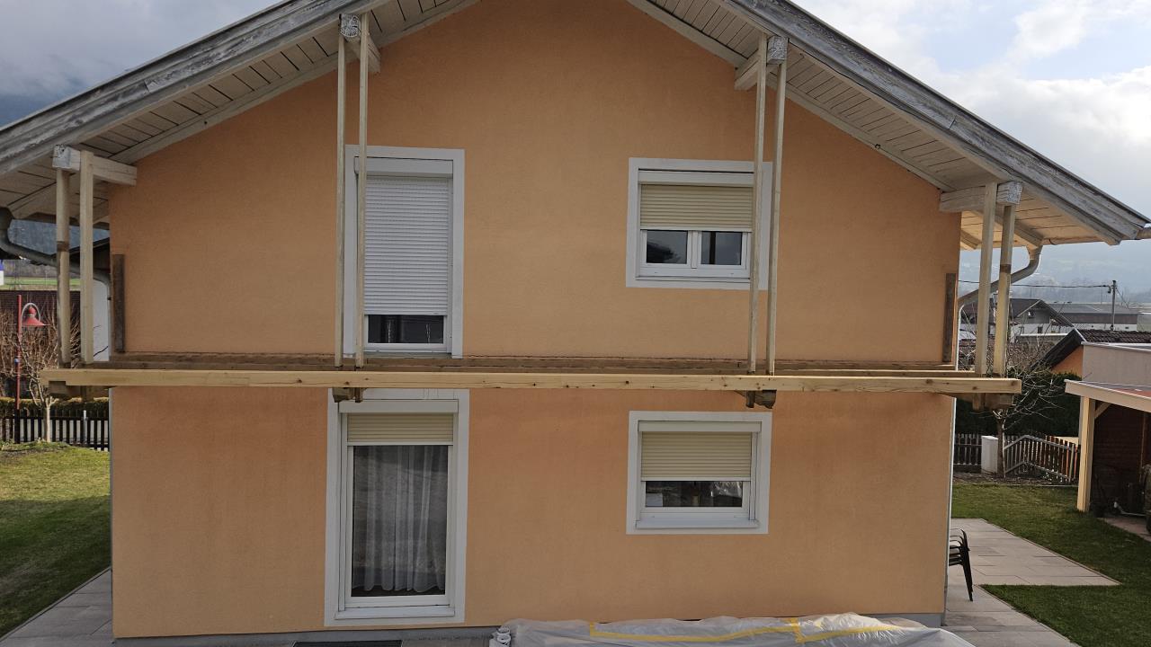

Hier noch ein Foto der Konstruktion aktuell. Die Zangen von oben sind generell recht mutig. Ist ein mal durchgeschraubt und noch 4 zusätzliche Holzschrauben seitlich zu sehen.  Das Haus selber ist ca. 80-90 Jahre alt.

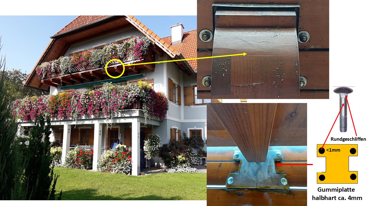

Als Holz kommt sowieso nur Lärchenholz infrage. Noch besser wäre Eichenholz, ist aber einiges teurer. Ich habe meine Edelstahlstützen vor ca. 15 Jahren so montiert. Bis jetzt zeigt das Lärchenholz keine Ermüdungserscheinungen.  Der Vorteil ist, dass man die Stützen durch unterschiedlich festes Anziehen der Muttern, exakt senkrecht ausrichten kann.

Okay, also eine gummiplatte drunter ...
Vermutlich vorzugsweise epdm wegen UV Strahlung- passt da diese hier zB?
https://www.obi.at/dichtungsringe/koero-dichtungsplatte-epdm-148-mm-x-210-mm-x-3-mm/p/3768785

Balkon stilllegen bzw. alternativ verlängern und eine brauchbare Terrassenüberdachung draus machen mit richtiger Abdichtung bzw. Dachaufbau. Könntest dir auch nach oben die Zugbänder sparen.
2.4.2025  (#10)
Das Vorsetzen der Geländerpfosten und Zangenpaare von oben (auf die Vorderseite des vorderen Balken) würde die Durchdringung der Abdichtung vermeiden, aufgesetzte Steher sind nur schlecht dicht zu bekommen.
