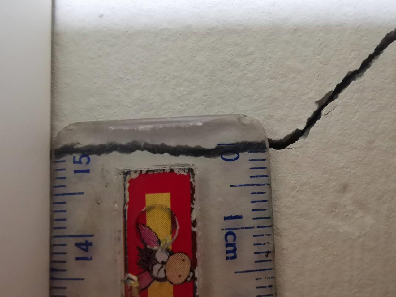

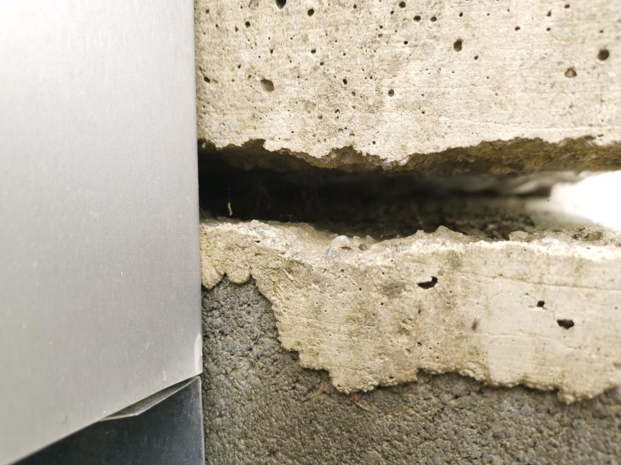

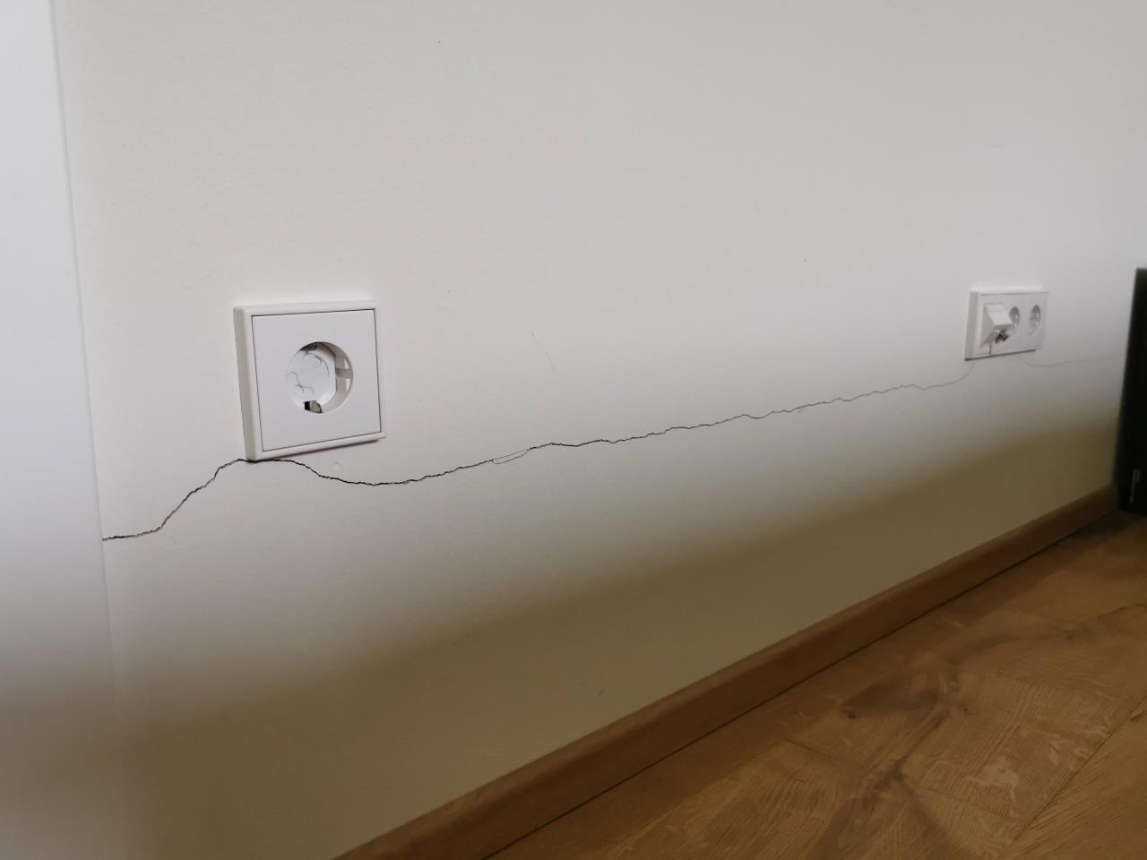

Hier noch die besagten Fotos zu den Mängeln:
- Risse (3 größere, paar kleine):
2025/2025050734595.jpg
2025/2025050737099.jpg

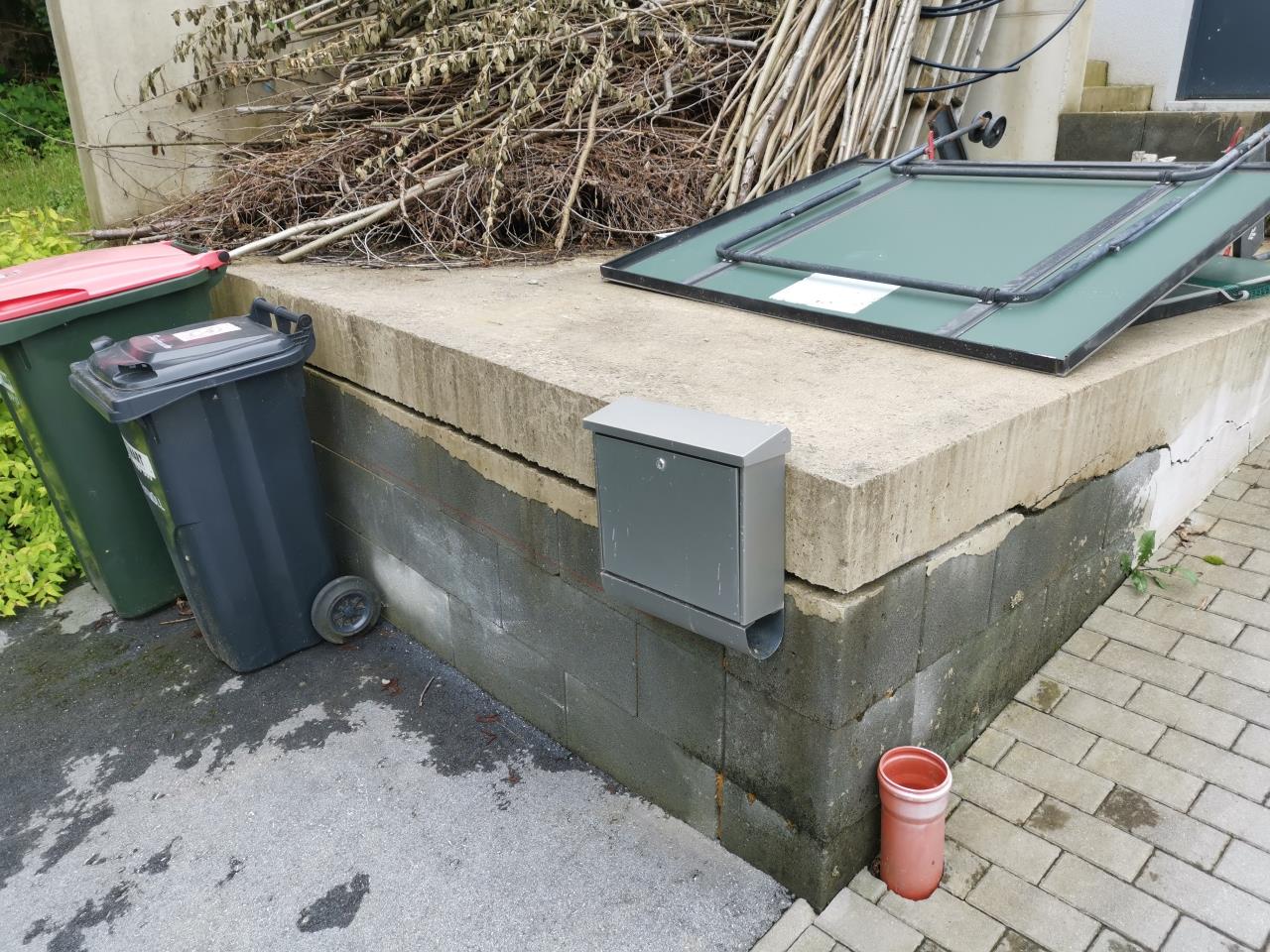

- Betonierter Platz für eine zukünftige Gartenhütte:
2025/20250507236697.jpg
2025/20250507597419.jpg

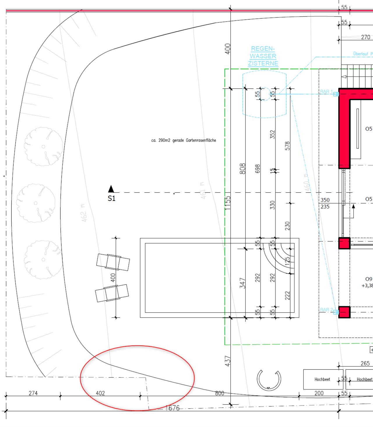

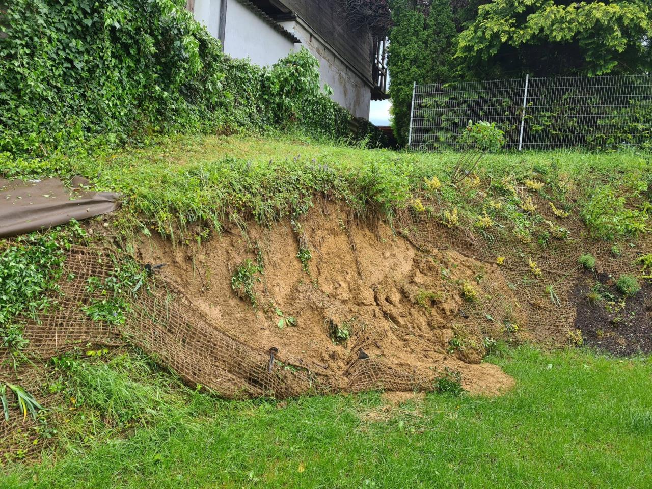

- Hangproblematik:
2025/20250507823134.png
2025/20250507595991.jpg
Hier wurde schlecht geplant und auch das Ganze schlecht umgesetzt. Nachdem hier ein Eck vom Nachbarn in unser Grundstück ragt wurde in diesem Bereich (rot eingekreist) die geforderten 35° nicht erreicht. Das führte bei einem heftigten Gewitter im Mai 2023 zu einer oberflächlichen Rutschung. Hat dann einiges an Ärger mit sich gezogen, aber laut Gutachter besteht keine Gefahr und die Hangstabilität ist gewährleistet. Trotzdem gehört in diesem Bereich etwas gemacht. Deswegen mein Vorschlag an die Baufirma, dass zum Selbstkostenbeitrag hier eine kleine Mauer oder Steinschlichtung gemacht wird. Alternativ könnte man auch Erde aufschütten und so die gewünschte Neigung erreichen. Allerdings ist dieser Bereich nicht mehr so leicht zugänglich.

pramber schrieb: Nachdem hier ein Eck vom Nachbarn in unser Grundstück ragt
Häh?

Das sind aber schon (für meine Laien-Augen) ganz schöne Risse...
  •  FranzGrande
7.5.2025  (#14)
Find auch, dass das eher wild aussieht.
  •  Melmar
7.5.2025  (#15)
Die Risse in der Innenwand sehe ich nicht tragisch. Laut Foto 1 mm an der dicksten Stelle. (Hatte ich auch und per DIY-Spachtler- und Malerei behoben)
Das Fundament im Außenbereich hat sich gesetzt und sollte nach nun 4 Jahren "Ruhe geben".
Riss auffüllen und gut ist's.
Ich für mich würde das selbst erledigen. Vor allem ginge das ohne Stress und ohne mit irgendeiner Firma kommunizieren zu müssen, die sich eh nicht meldet.

Unser Grund ist nicht rechteckig, bei der besagten Stelle musste der Nachbar einen kleinen Teil erwerben, nachdem er seine Garage erhöht hat. War aber lange bevor wir den Grund gekauft haben.
Naja, deswegen ja eventuell die Bankgarantie ziehen, nachdem die Firma sich nicht meldet und ich denen auch nicht nachlaufen will.

Hab gestern mit einem Arbeitskollegen gesprochen und der Mangel bei der Bodenplatte für die Gartenhütte, den ich als eher unkritisch gesehen habe, sollte seiner Meinung nach dringend behoben werden.
Weil sonst im Winter durch gefrierendes Wasser hier noch mehr aufgesprengt werden kann.
Wie seht ihr das?
