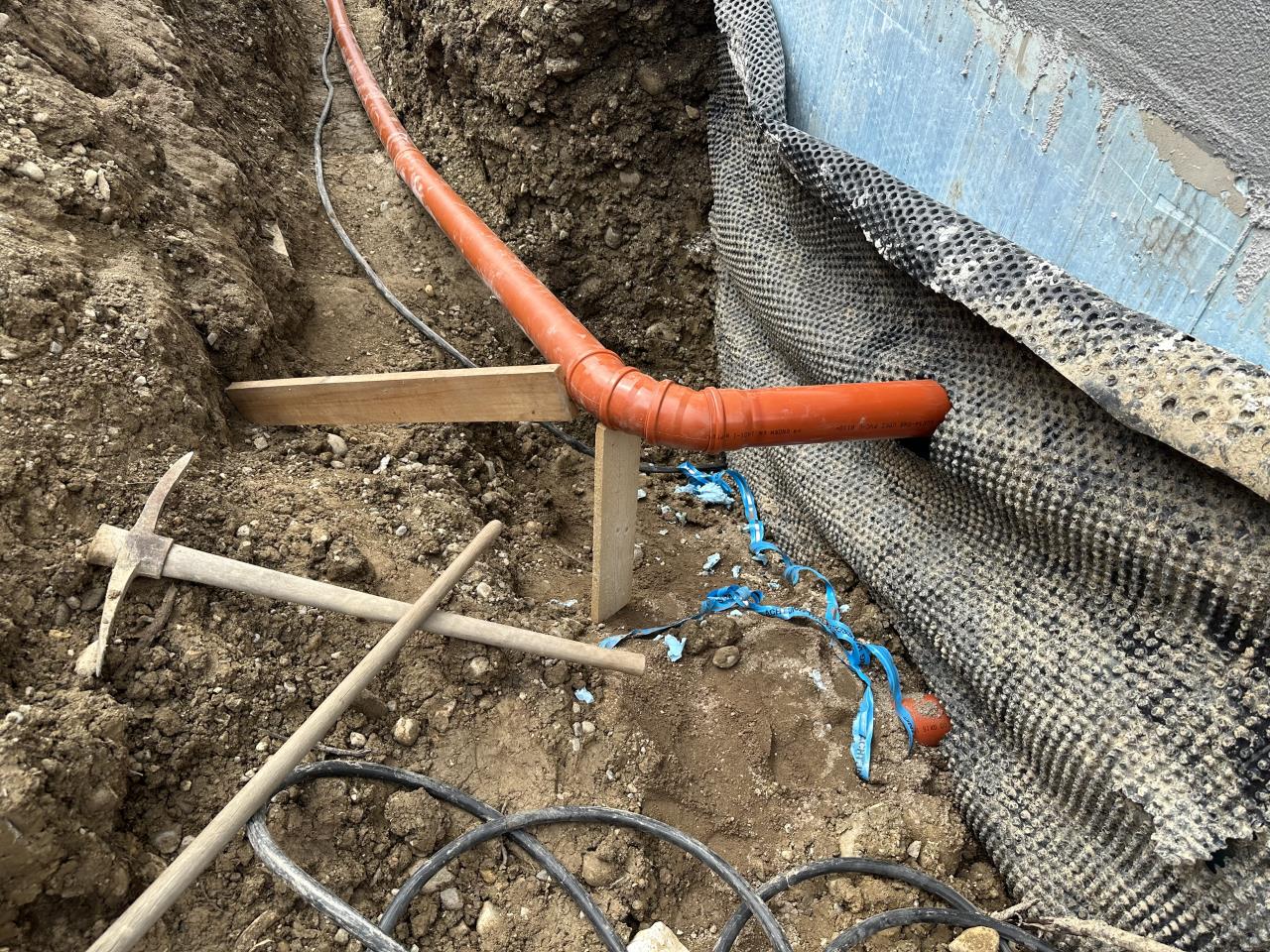

  •  Gemeinderat
29.3.2025  (#4)
Im Gegensatz zu Wasser und Strom ist das (mangels Glasferausbaugebiet) nunmehr ungenutzte Leerrohr einfach nur ein Polokalrohr, das frei geblieben ist...

Ok, dann könnte ich Strom und Telefon/Kabel zusammenlegen und dafür so wie @Gemeinderat ein Polokalrohr in den Garten legen. Hast du deines dann einfach im Garten enden lassen und auch nochmals eine RDS reingegeben (auf der Gartenseite) damit kein Wasser in den Keller kommt?

Ja das Polokal endet einfach neben dem Haus am südlichen Ende - wir wussten halt nicht von wo vielleicht irgendwann mal jemals Glasfaser kommen könnte.
Rückblickend fehlen uns im Norden Steckdosen / Leitungen - ist aber möglich, hier was zu machen...
Im Endeffekt arbeiten wir im Garten mit solar...
Für uns wirds reichen. Vorsehen kannst du jedenfalls was :D
Die RDS ist bei mir sowieso zweiteilig - ein Inneneinsatz und im Rohr (Durchführung Mauer) dieses rote Teil...
Draußen ist nichts mehr drin, aber das Gefälle erlaubt keinen Rückstau...
