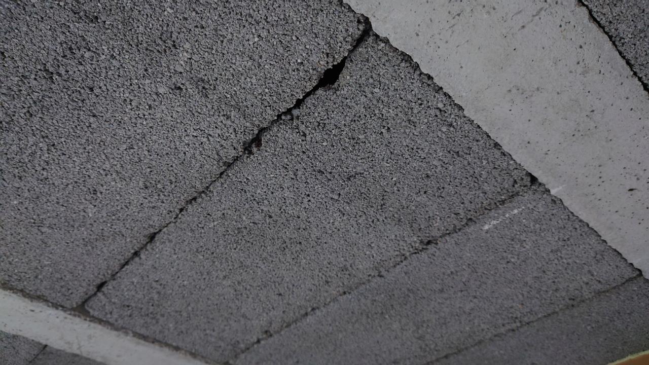

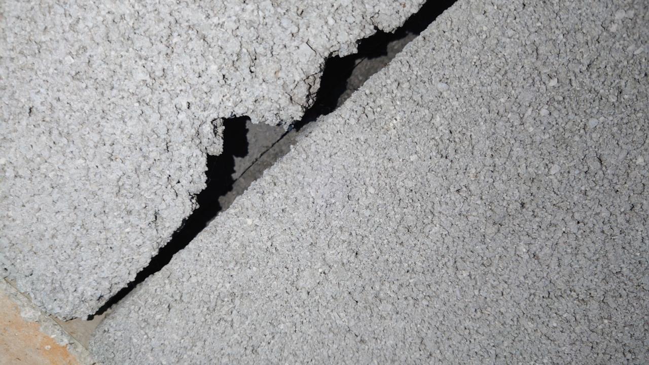

Könnte auch ähnlich wie bei meiner Kellerdecke (70er Jahre) eine Einhängedecke mit Leichtvetonsteinen (schaut aus wie Schalsteine) sein.
Die sind auch dann auch innen hohl und oben sind dann nochmal ~5cm? Aufbeton. In Summe ~20cm stark. War damals anscheinend durchaus üblich und hatte auch irgendeinen speziellen Namen (in Deutschland) der mir aber gerade nicht einfällt...

Ich habe jetzt ein kleines Loch rausgeklopft. Unter dem ca. 2 cm Putz ist ein kleine Schicht (ca. 1 cm) hellgrauer Stein. Scheint wohl so ein Leichtbetonstein zu sein wie auf dem Foto oben.
Es sind dann weiters ca. 14 cm Holhraum dazwischen und dann ist wieder so eine hellgraue Steinschicht (mit Taschenlampe rein geleuchtet).
FAlls das so eine Decke ist könnte man die Dämmplatten also raufmontieren (evtl. mit Hohlraumdübel ?)
