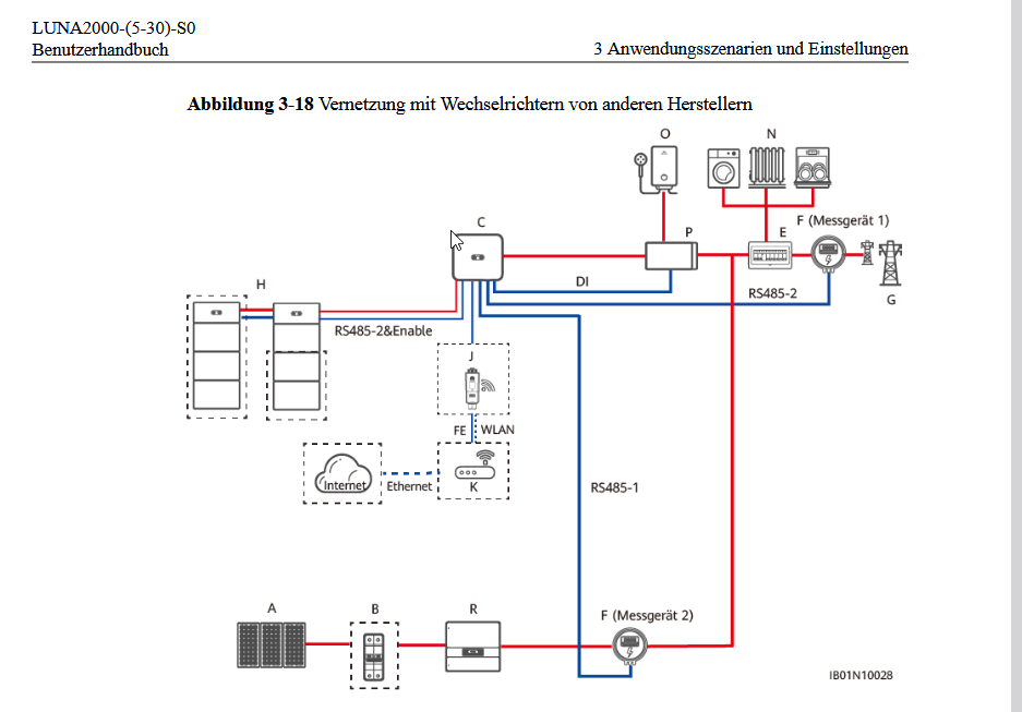

Wenn das BKW mehr erzeugt als du verbrauchst wird das genauso eingespeist. Bei Fusionsolar steht dann bei Last 0,000kW. Wenn du das Huawei Meter (Smart Power Sensor) verbaut hast, siehst du in Fusionsolar > Meter > Wirkleistung AC wie viel Leistung gerade ins Netz eingespeist wird (inkl. das vom BKW), wenn du diesen Wert mit der gerade produzierten Leistung > Fusionsolar > Wechselrichter > Wirkleistung AC vergleichst, siehst du wie viel vom BKW gerade eingespeist wird. ZB. Wirkleistung Meter 5000W – Wirkleistung WR WR [Wechselrichter] 4700W – also werden 300W vom BKW eingespeist.
In Fusionsolar - Energie-Management sind Eigenverbrauch (kWh) und Einspeisung ins Netz (kWh) gemessene Werte, die Produktion (kWh) ein daraus berechneter Wert. Da der eingespeiste Strom vom BKW ebenfalls mitgemessen wird, erhöht sich dadurch auch die Produktion der Anlage. Schade das es bei Huawei keine Möglichkeit gibt einen anderen WR WR [Wechselrichter] einzubinden wie es glaube ich bei Fronius möglich ist.

eine zweite Anlage einbinden ist durchaus möglich, kostet halt:
2025/20250325508183.png

Das ist mir defintiv zu hoch emoji
Danke trotzdem für deinen Beitrag !
