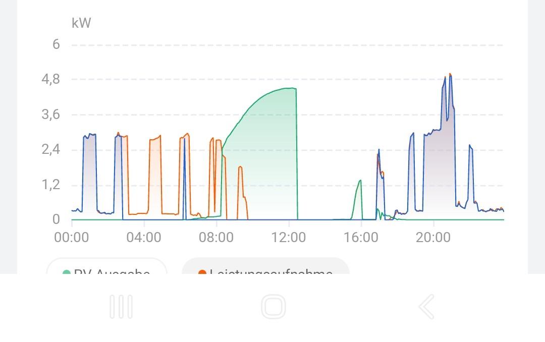

Schon den vierten Tag in Folge bricht die Einspeisung um 12:55 ein -  woran kann das liegen?
Verbaut ist ein Huawei Sun Wechselrichter  +  Luna Akku.

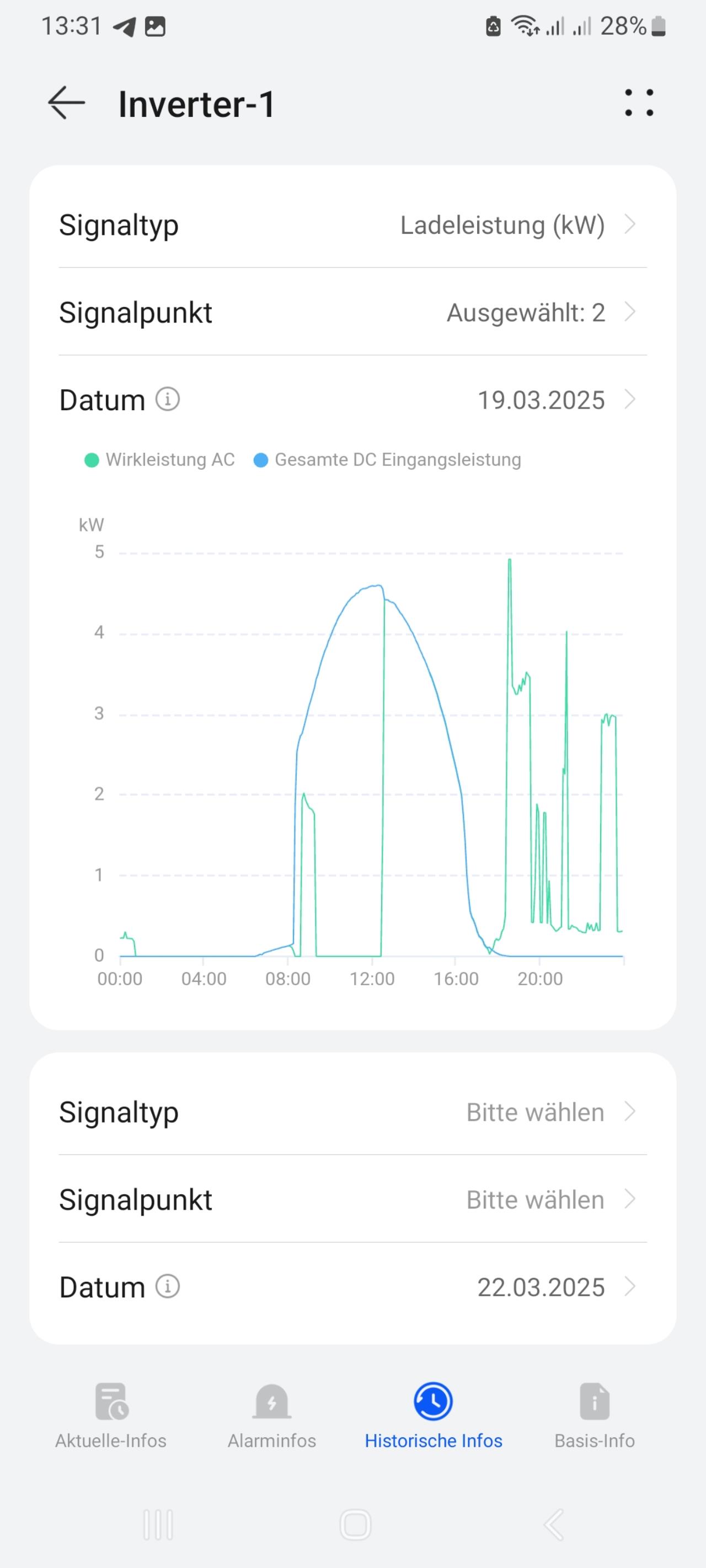

Lass dir diese Werte mal in FusionSolar für den Zeitraum anzeigen:

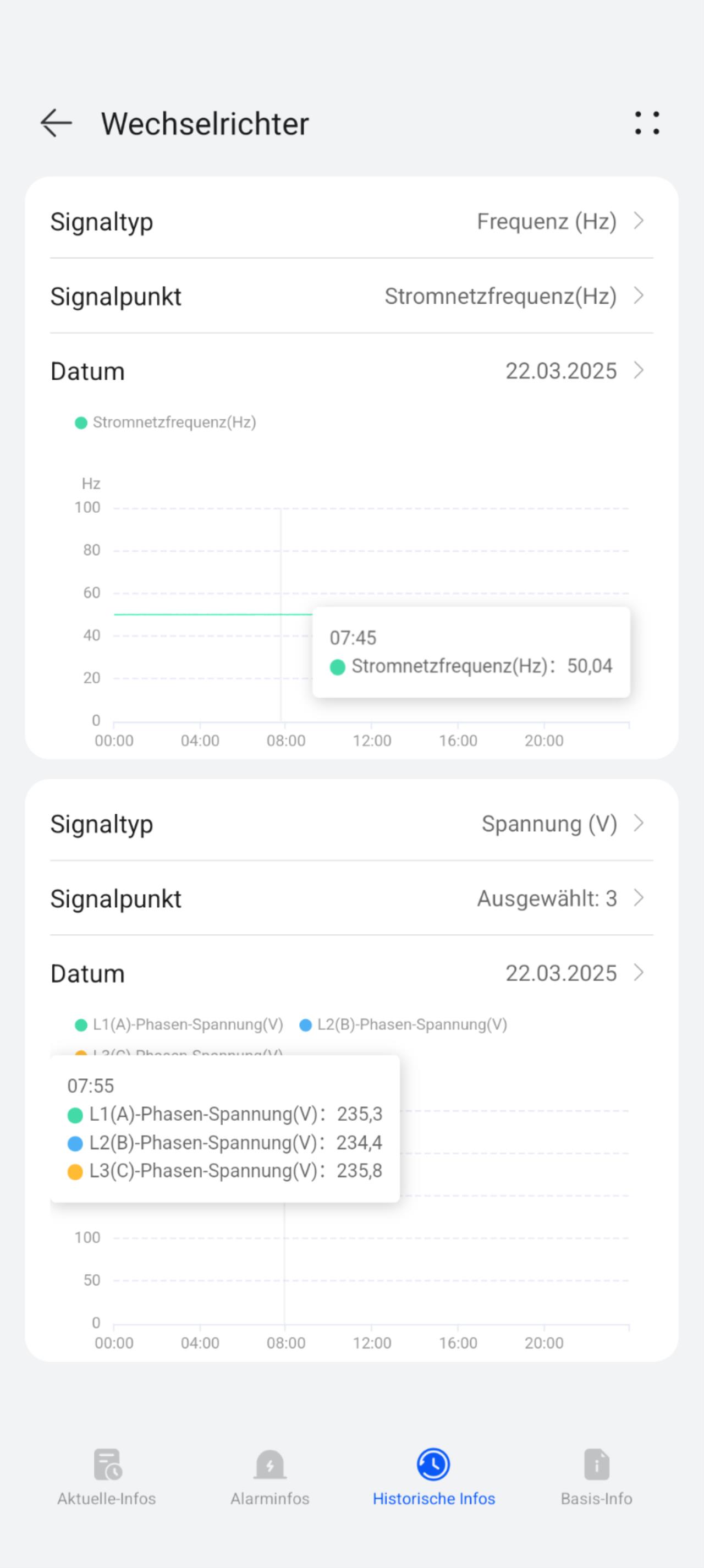

Da ist kein Frequenzabfall zur fraglichen Zeit:

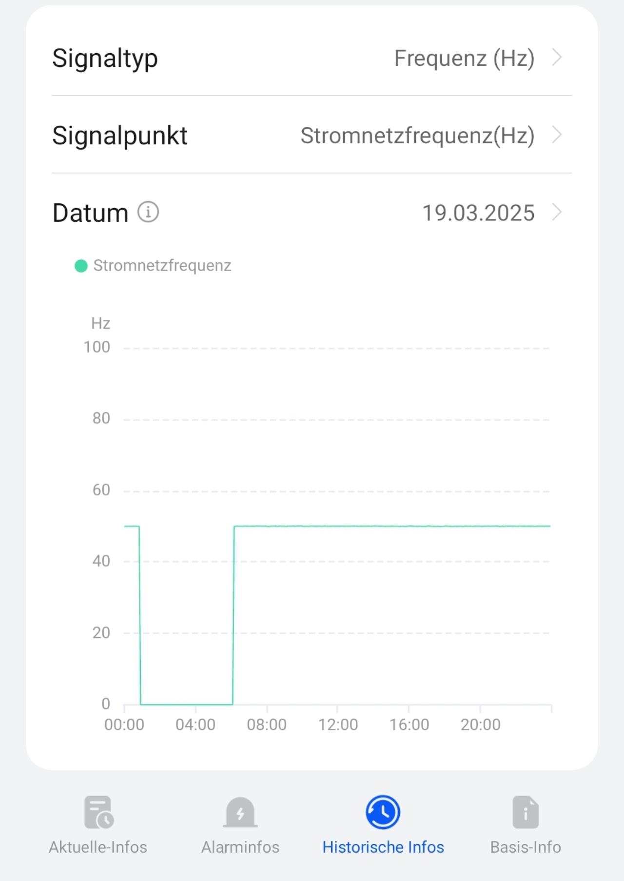

Diese komische Frequenzänderung gibt es aber fast jede Nacht zu unterschiedlichen Zeiten, sehr seltsam,   unabhängig davon ob tagsüber die Kurve vollständig oder unvollständig ist.

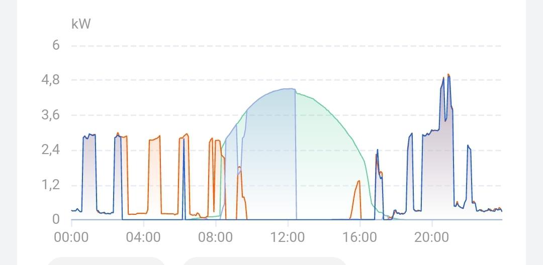

Hmm,  es dürfte irgendwo die Datenübertragung nocht funktioniert haben,   jetzt sind die Kurven der letzten 4 Tage wieder vollständig
2025/20250322510645.jpg
Dafür hab ich wieder was dazugelernt und  hab  auch wieder  ein neues  Rätsel  um Kopf -  warum wird die Frequenz so sprunghaft dargestellt  ohne Stromausfall
  •  Magnum2
22.3.2025  (#14)
Habe ich auch so, weil der Wechselrichter ohne Sonne im Standby ist.

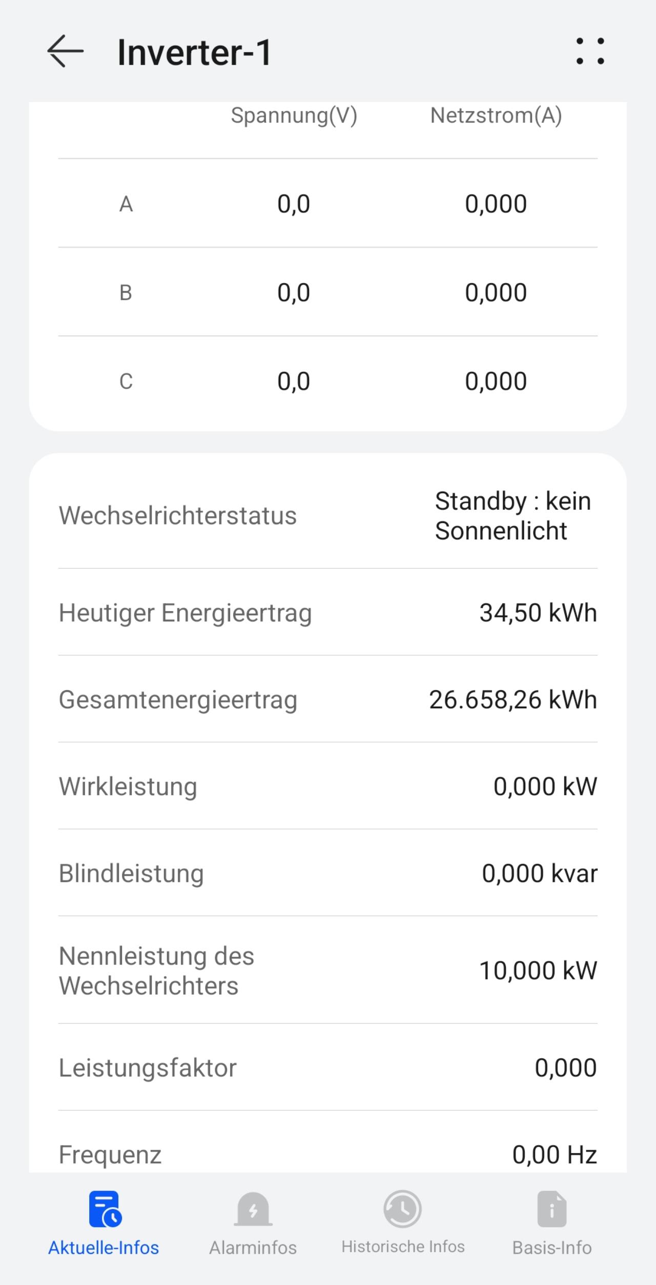

Bei mir eben nicht, selbe Version, kein Speicher falls das was ausmacht. Vielleicht geht der WR WR [Wechselrichter] mit Speicher nicht in den Standby. Allerdings hat der Threadersteller Speicher. Seltsam.
2025/20250322656373.jpg
  •  Chriss
23.3.2025  (#20)
Bei mir ist Frequenz immer dann auf Null  wenn  keine Sonne  plus  Akku leer   anscheinend
  •  ichbauauch
23.3.2025  (#21)
Ah, ok, der Akku war leer. Ja, dann ist das korrekt. Wenn der Akku leer ist, geht der Wechselrichter komplett in Standby.
