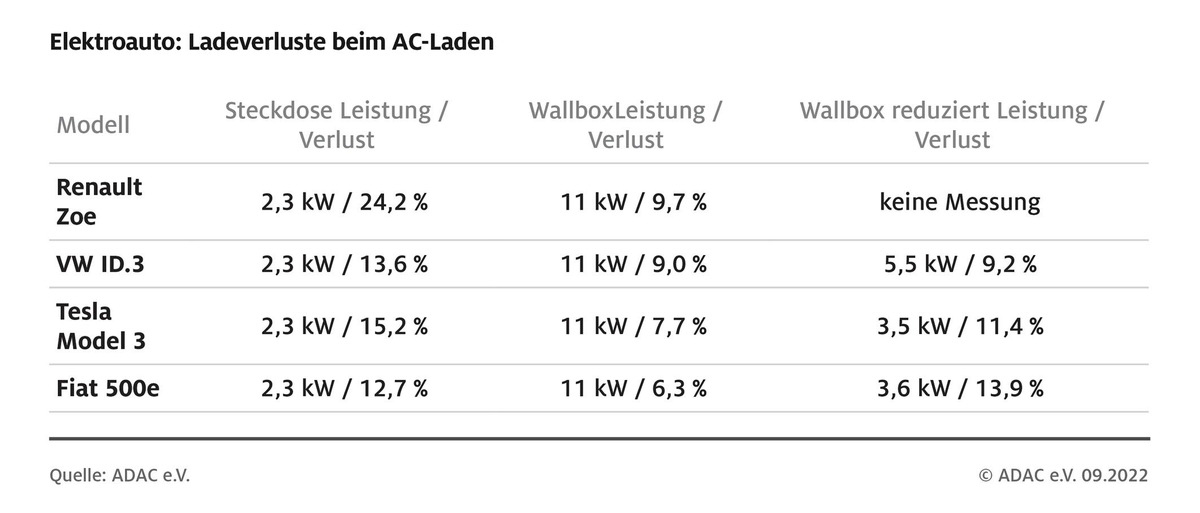

Die meisten OBC dürften wohl eher am Maximum optimiert sein - dh. mit 11 kW laden ist effizienter als mit niedrigerne Ladeleistungen/Stromstärken
Je länger die Ladung dauert, desto mehr Stress kann das für die Steuergeräte (Betriebsstundenbelastung) bedeuten.
Und da die Steuergeräte auch versorgt werden müssen, kostet das nur extra Ladestrom, der nicht in die Batterie geladen wird.
  •  Flick
11.4.2025  (#70)
2025/20250411191504.jpg
